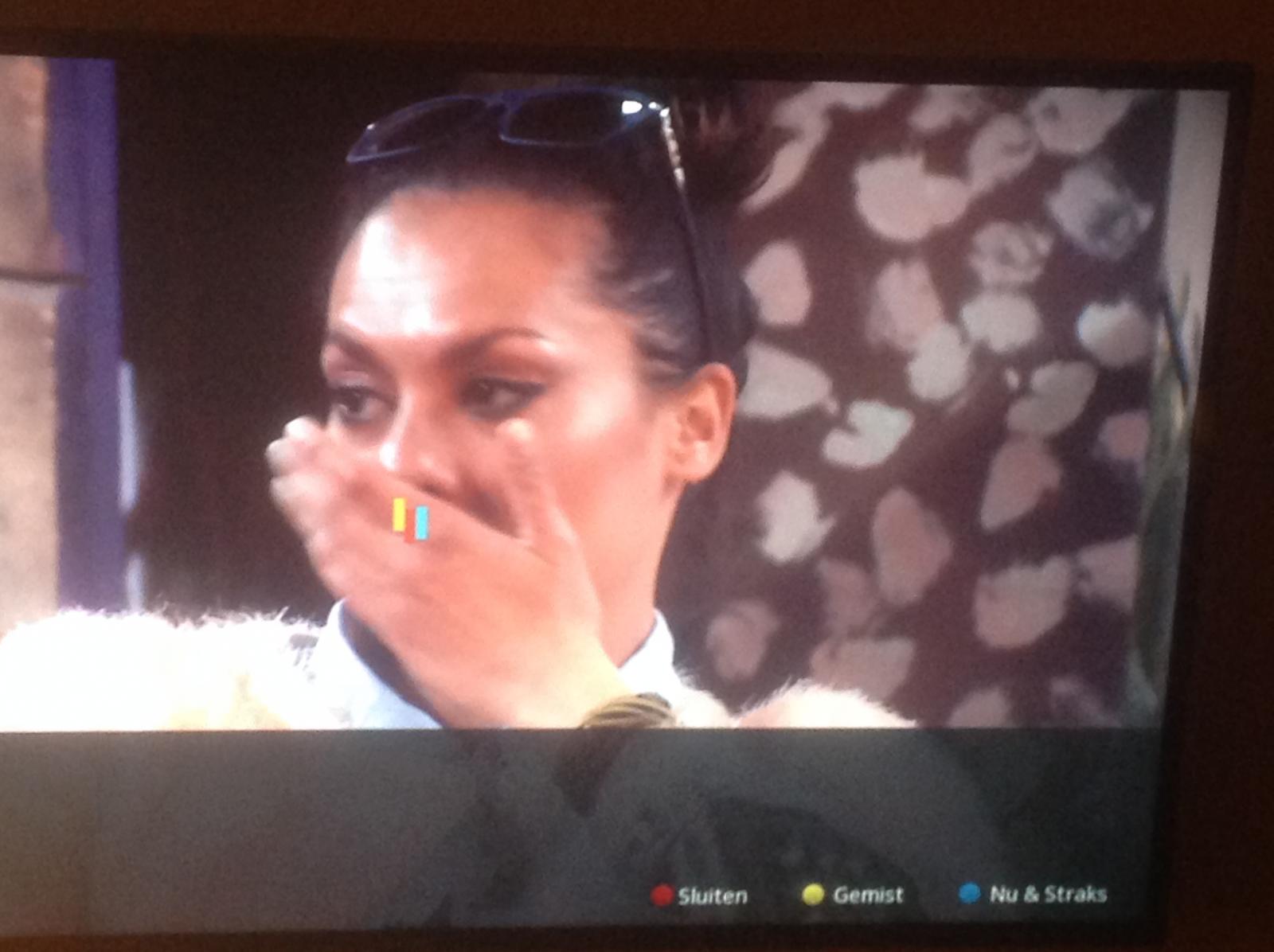

Dit is wat ik te zien krijg op mijn Vu Solo 4k,enkel door op exit te drukken kan ik de ontvanger weer bedienen.
Als ik op de gele,rode,blauwe button druk gebeurt er verder niks.
