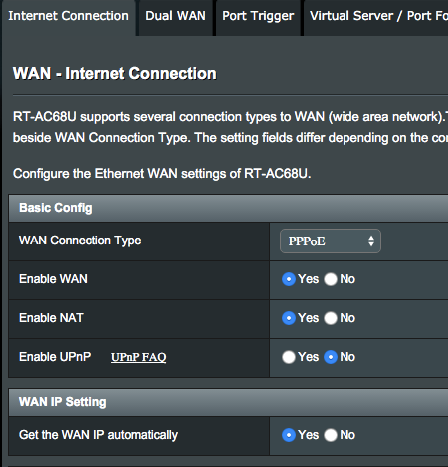

  • Beheerder
Dat modem van je provider kan je bridgen, dat zie ik in de manual, maar je zult wel je provider moeten vragen met welke gegevens het e.e.a. ingesteld moet worden.
De Asus kan in ieder geval prima een PPOE sessie opbouwen.
Heb hier zelf ook een fritzbox router in gebruik als gebridged modem (vDSL2), met daarachter die ASUS. Dat werkt echt 10 x beter dan die fritzbox. Met name Wifi is veeeeeel beter, maar die ASUS heeft ook veel meer mogelijkheden.
Het is overigens niet handig dat je ons niet verteld dat je ergens in Portugal zit en dus niemand hier bekend is met jouw provider.

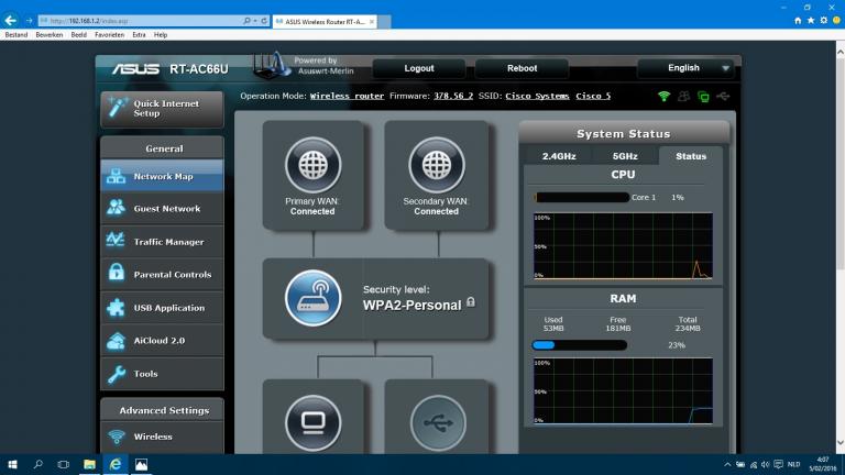

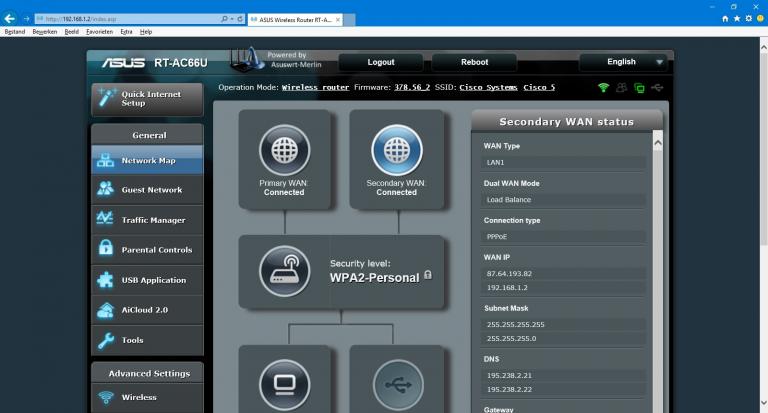

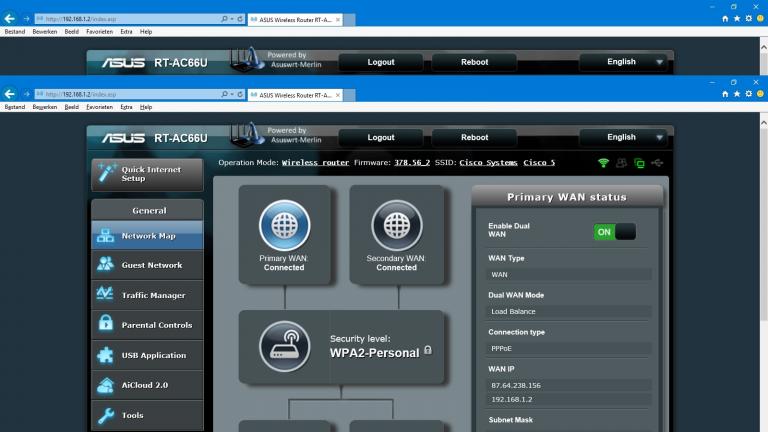

  • Beheerder
Niet alleen voor Wifi.
Zoals je ziet heb ik zelf ook een fritzbox en die gebruik ik nu alleen voor DECT en als mediaconvertor (vDSL/UTP). Wifi staat uit en hij is gebridged.
Het enige goede aan de fritzbox is dat hij zelfs als hij gebridged is ook nog een PPOE sessie op kan bouwen en mijn provider het goed vind dat ik 2 PPOE sessies kan opbouwen.
De fritzbox bouwt dus zelf een PPOE sessie op en heeft dus een eigen extern IP adres én de ASUS bouwt een PPOE sessie en heeft een eigen extern IP adres.  Zo werkt DECT dus nog prima via VoIP.
De router functionaliteit van die fritzbox is ook zeeeeer beperkt in vergelijking met de ASUS. Zeker met merlin software is die router brilliant.
Voor wat betreft je andere opmerking: Hij wilde ook sneller Wifi en dus is een router een prima oplossing. Zeker omdat een AC AP + switch ongeveer net zo veel kost.
