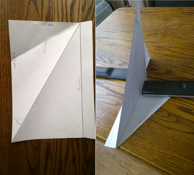

De foto 2335 is 15 minuten eerder gemaakt dan 11.52.37 uur dan is dat punt 22,7 graden dus de 19,2 is 3,7 graden verder naar rechts. Op die afstand is dat 120 cm en 13 cm (0,4graden) hoger.
Op 1 Maart staat de zon ook nog 8 gr. hoger, op die afstand 265 cm + 13 cm van graden verschil 278 cm hoger volgens mij heb je dan voldoende hoogte boven het dak, de schoorstenen is afwachten.
Dishpointer laat met de satelliet beelden een ander beeld zien dan met de kaart verzie, dit kan soms duidelijker zijn.
