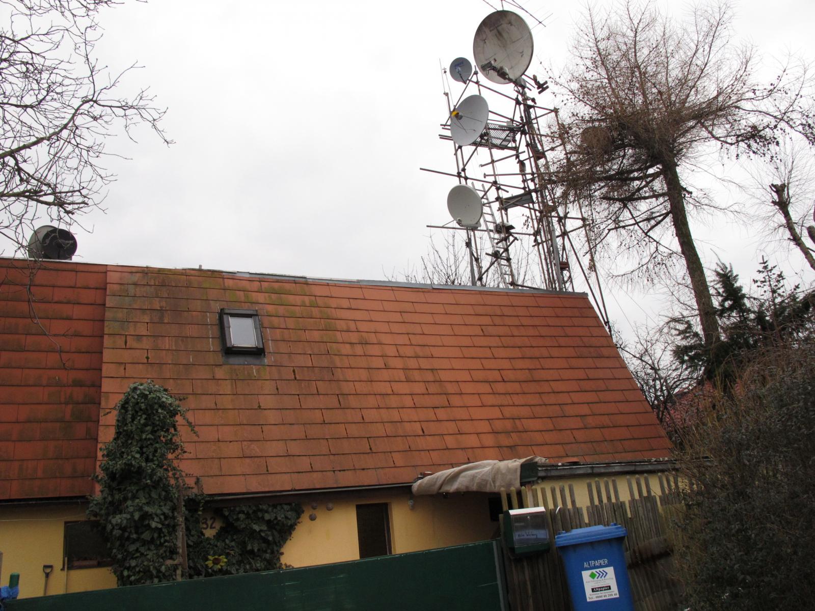

wacht even, vriend van me geworden
heeft geen camper maar het lijkt erop
overigens hij is jaren bekend met de amateurzenders in Nederland vertelde ie
