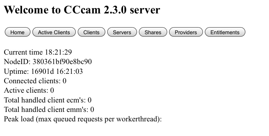

Geen info. Single of Multi tuner. CCcam 2.3.0 of OScam?
  • Moderator
En hoeveel antenne kabels?
Gast Mimisiku
Dan ten minste CCcam 2.3.0 met bijbehorende CCcam.prio voor de M7 uitgezonden znders....
Gast Mimisiku
CCcam versie kun je opvragen via het ip van je box:16001/
Gast Mimisiku
Precies wat ik schrijf.....
Http://ip van je box:16001/
Ben net de belastingdienst.. Makkelijker kan ik het niet maken...
