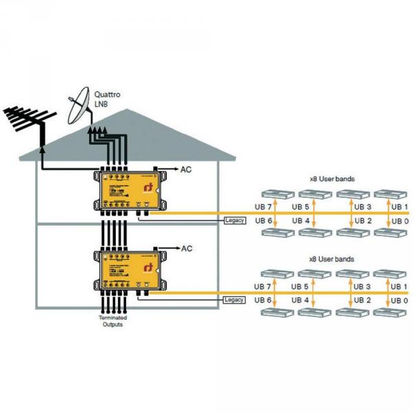

* Het kan toch ook eenvoudiger met Unicable. Bijvoorbeeld iedere ontvanger zijn eigen schotel met daarin voor de VU+Solo4K slecht een simpele Unicable LNB, bijvoorbeeld deze: Inverto Black Unicable Quad IDLP-QUDL42-UNI2L-1PP zonder switches met slecht een coax naar de VU+Solo4k. Dus geen kabelspagetti?
* En voor de andere twinontvanger een twin DUO LNB met twee coax?
* Heeft nog iemand de informatie waarnaar ik ik vroeg in bijdrage 30 namelijk een overzicht van kwadranten en transponders van Astra3 voor de nederlandse zenders?
Dit plaatje verduidelijkt wellicht wat ik bedoel met d.m.v. unicable weinig kabelspaghetti.
VU+Solo4K zo aangesloten met alleen zijn 1e tuner en hij heeft 8 (virtuele) tuners.

Die 4k heeft geen unicable tuners, maar FBC (full band capable) tuners. Unicable is een heel ander protocol waarmee je als je unicable lnb's gebruikt meerdere tuners op een lnb kan aansluiten met slechts 1 kabel.

zucht....ja dat zeg ik toch al de hele tijd dat je met één unicable LNB (en niet zoals jij zegt Unicable LNB's / geen meervoud dus) een ontvanger kan aan sluiten.
De VU+Solo4K is wel degelijk op één enkele Unicable LNB aan te sluiten met één coaxkabel op slechts alleen de eerste tuner. Intern verwijs je de overige 7 virtuele tuners b,c,d,e,f,g,h  naar tuner a en je hebt dan 8 tuners.
In het schema hierboven moet je Unicable Reciever 1 als de VU+Solo4K zien en de rest weg laten, zo simpel is het.
