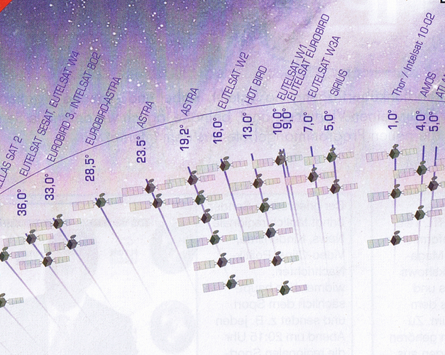

Mrbeam Geplaatst: 15 mei 2016 Geplaatst: 15 mei 2016 Is het niet zo dat de oude troep van Astra 1 en 2 naar de positie op 3 is gedumpt om daar nog het nodige geld uit te slepen? Het zijn dan toch verouderde satellieten, daar kan je nu niet veel van verwachten, mogelijk in de toekomst als de betere satellieten van Astra 1 en 2 weer vervangen worden en weer naar 3 verplaatst worden weer wel als CDS dan nog bestaat, of heb ik dat mis? Je hebt het idd mis. Er gaan voorlopig geen satellieten van Astra 1 of 2 posities naar de Astra 3 positie. De Astra 3b is een "state off the art" satelliet die een levensduur heeft tot minstens 2025. Wavefrontier T90, Vu+ Duo 4k SE (DVB-S2x/FBC & DVB-T2), Octagon SF4008 (2x DVB-S2x & 1x DVB-T2), Mut@nt HD51 (DVB-S2x & DVB-C), TBS6920 & TBS6925
Tonskidutch Geplaatst: 15 mei 2016 Geplaatst: 15 mei 2016 er staan er een paar per positie als die informatie nog correct is overigens... daarom spreekt kingofsat van Astra 1KR / Astra 1L / Astra 1M / Astra 1N (19.2°E) elke satelliet staat iets verschoven t.o.v. de ander en het afgegeven signaal lijkt van een plek te komen maar 10920,75 H staat op Astra 1KR en 10935,50 V staat op Astra 1M (als voorbeeld) men verplaatst die dingen niet maar houd ze liefst op hun plek (geostationair) anders hebben de Duitsers en Spanjaarden geen beeld meer men wisselt natuurlijk van waar uitgezonden wordt zo is bijna alles van CD en TVV enkele jaren geleden naar 23,5 Oost dus met naam Astra 3B verhuisd zoals men op sat4all al eens heeft uitgelegd is die verhuizing omdat men van SES Astra dan makkelijker de 8PSK zenders van M7 onder kon brengen waardoor het "goedkoper" en effectiever werd. Men zegt beter!!! Maar als je bericht nummer 1 leest kun je dat allemaal gaan bekijken bijvoorbeeld tijdens de Vierdaagse in Nijmegen. EEN DEMOCAMPER van ASTRA SES Stayin' Alive N-Trance, Ricardo Da Force
peper Geplaatst: 15 mei 2016 Geplaatst: 15 mei 2016 (aangepast) Zie dat op 28,5 er maar een satelliet staat, geen backup dus, bij 23,5 maar 2, ook niet veel. Altijd geleerd, een backup is geen backup. 15 mei 2016 aangepast door peper Mutant HD51 4K 2 keer, Xtrend ET4000, Openpli 7, Schotel Trax 64, 2x 1e Tripleblock lnb, Astra 1,2,3 / 2e Duoblock lnb, Astra 2,3
Tonskidutch Geplaatst: 15 mei 2016 Geplaatst: 15 mei 2016 of die informatie echt publiek is weet ik niet! het schema is voor satellietTV ontvangst bedoeld welke spionage satellieten er allemaal voor achter of tussen hangen is natuurlijk top secret of er publiek bekend is of er een backup staat, zweeft weet ik evenmin! Stayin' Alive N-Trance, Ricardo Da Force
Sprietje Geplaatst: 15 mei 2016 Auteur Geplaatst: 15 mei 2016 Op de Astra 28,2 positie staan drie satellieten, de Astra 2E, de 2F en de 2G met in totaal 294 Ku-Band transponders en 11 Ka-band transpondersDe Astra 2G bevindt zich op positie 28,17 oost, Astra 2F op positie 28,23 oost en de Astra 2E op positie 28,5 oost. Deze laatste bevindt zich dus op 120km afstand van de Astra 2G.
Tonskidutch Geplaatst: 15 mei 2016 Geplaatst: 15 mei 2016 met dank voor de aanvulling, hoe vaak worden die accu's met antenne daarboven nu echt verplaatst we hebben gelezen dat uitgerangeerde en of nieuwe wel eens echt hun plaatst wijzigden. Stayin' Alive N-Trance, Ricardo Da Force
Sprietje Geplaatst: 15 mei 2016 Auteur Geplaatst: 15 mei 2016 Afgedankte satellieten worden naar de zogenaamde kerkhofbaan gebracht welke ongeveer 300km hoger ligt dan de geostationaire Clarkebelt baan maar soms is de brandstof op en kunnen ze niet meer in een hogere baan worden gebracht. Ze vormen dan een gevaar voor de werkzame satellieten op de Clarkebelt.De energie die een satelliet nodig heeft komt van de zonnepanelen. Een vrij kort moment zit de satelliet in de schaduw van de aarde en dan worden de accu's aan boord gebruikt.
