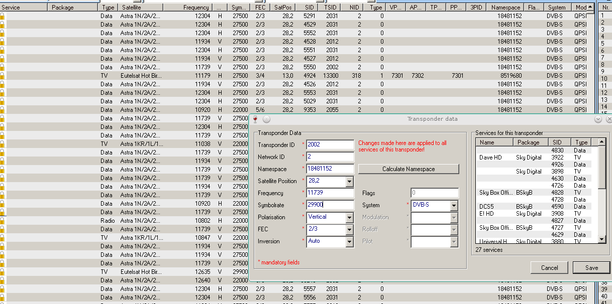

Ik heb dat gedaan via dreamboxedit 6.0.2 en nu heb ik weer beeld op de zenders echter... Via dreamboxedit verander ik de settings van de gehele transponder en daar zitten ook nog zenders op met 27500 (en die doen het niet meer). Waarschijnlijk doe ik iets fout of snap ik het niet helemaal.
Daarom wat vragen:
- Kan een transponder meerdere symbolrates hebben ?
- Indien ja, bestaat er dan een manier/tool om dit per TV kanaal in te stellen ?

dan heb je wat misgedaan want op een transponder zit maar één symboolrate.Heb het aangepast via dreamset ipv DBE.Is makkelijker omdat die werkt op de lamedb.Gewoon waarde 27500 van de 3 TR veranderen in 29900 en saven.Dan opnieuw openen met DBE en versturen.Alles werkte meteen (zelfs zonder herstart).Ik doe eigenlijk toch steeds een volledige herstart.

Ik probeerde ook via dreambox-edit de symolrate van de desbetreffende zender te wijzigen, maar wanneer ik dit wil doen zijn alle velden in het vak: 'transponder data' grijs. En dus niet aanpasbaar.
Mogelijks doe ik dus een handeling verkeerd, iemand die me kan zeggen hoe ik de symbolrate voor deze zenders makkelijk kan wijzigen?
Alvast bedankt!
na inladen van VU + opslaan op PC
settings openen van PC, veranderen
doormiddel een 27500 aanklikken
rechtermuisklik edit transponder data
29900 intypen
klaar

Dat is idd hoe ik het probeer te doen, maar wanneer ik het getal '27500' aanklik (links of rechts) gebeurd er helemaal niets.
De velden staan nl allemaal 'grijs' en dus niet toegankelijk...
  • Moderator
Regel in lijst aanklikken met rechter muistoets.
In submenu Wijzigen transponder aanklikken.

Vu+solo2 met smarcards TVV en CD, die dankzij de hulp van Clemens perfect gewerkt heeft tot 31 mei.  Nu gaat alleen nog alles van CD; de gecodeerde van TVV niet meer.  Ik werk met 2 lnb's (19.2 en 23.5) via een disecq4 (A en B in gebruik).  Ik heb geprobeerd met de 2 connectors rechtstreeks in lnb1 en lnb2 van de STB zonder resultaat.

Als alles prima gewerkt heeft tot 31 mei, dan moet je het probleem niet in de lnb's of diseqc-switch zoeken. In de nacht van maandag 30 op dinsdag 31 mei is van drie transponders de SymbolRate veranderd van 27.500 naar 29.900. Daar zit bijna zeker je probleem.

Met de hulp van  heb ik terug beeld op de gecodeerde zenders van TV Vlaanderen. Het resetten van de Rebox en herinlezen van de zenders is onvoldoende. Je moet de transponder met de gewijzigde SymbolRate manueel toevoegen aan de Rebox 9000. Na het manueel invoegen van de transponders 11739, 11856, 11914, 12129 en 12187 werkte het terug.
