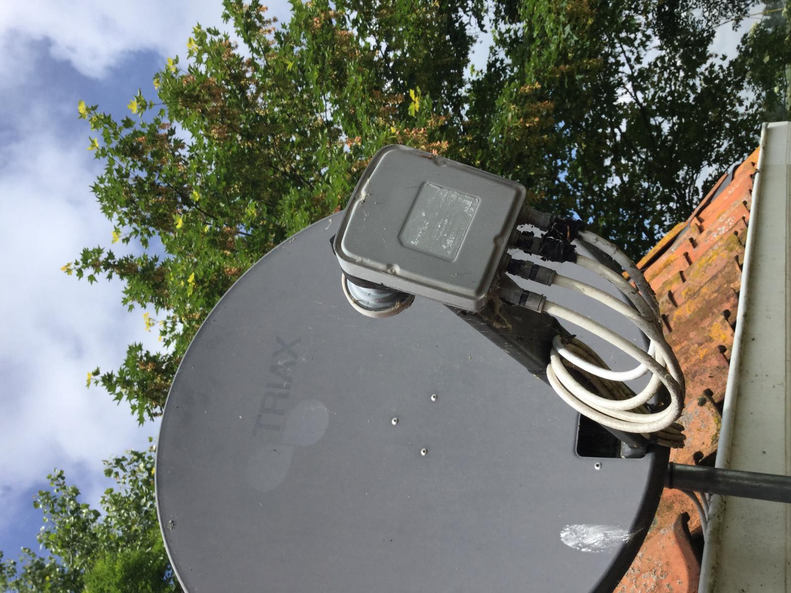

neem eens een foto van je schotel en zet de instellingen hier ook neer.Pas dan hebben we zinvolle info om te proberen je te helpen.Of zoals Tonski zegt : de installateur terug vragen.
PS: hoeveel kabels komen er binnen ? Wat wil je en had je daarvoor van zenders enzovoort.

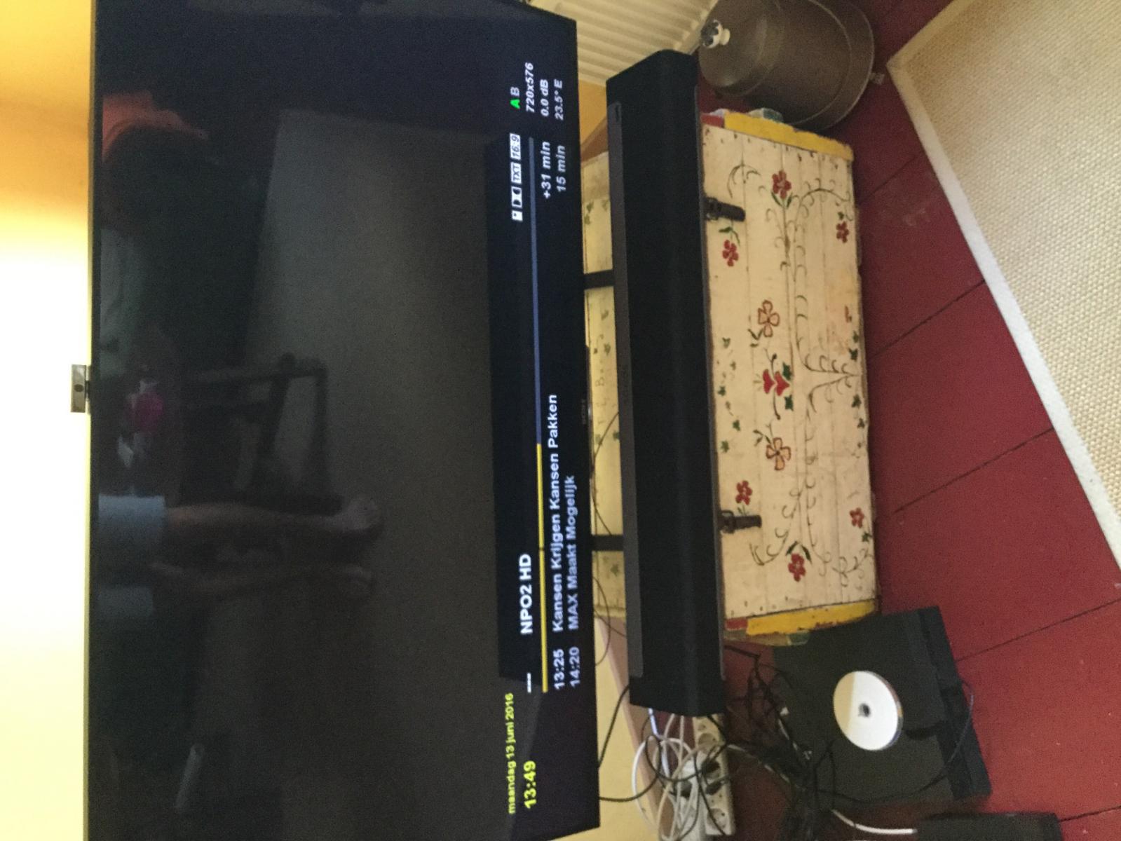

Hier is de foto van de schotel, we hebben 2 televisies, de solo 2 doet het niet, de andere Philips wel.post-101637-0-82436000-1465818357_thumb.jpg

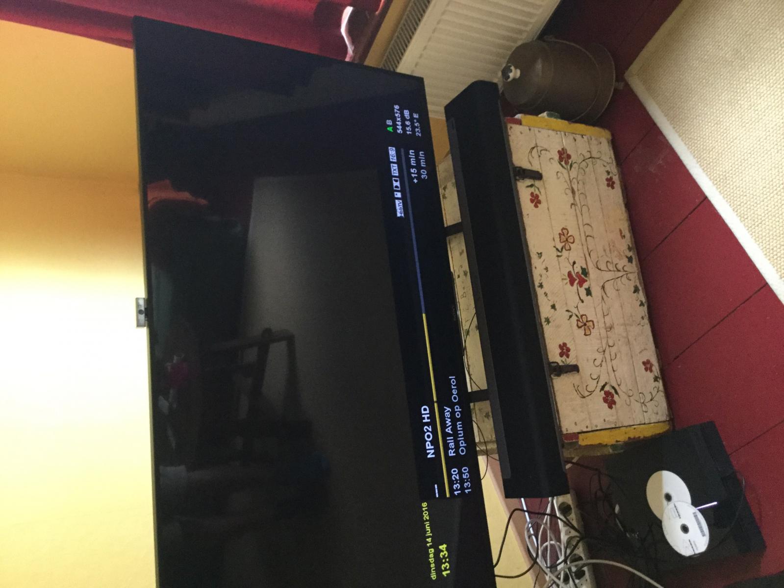

Ik heb geflashed en dit is gelukt. We zitten bij canaldigital maar welke provider moeten we nu kiezen? We hebben nu alleen 6 Duitse zenders... Ook hebben we alle uitzending informatie. We weten dus welk programma er nu afspeelt.post-101637-0-88070200-1465818638_thumb.jpg
aangepast door Rein123
Ik zie 0.0 DB staan ik denk dat je de schotel moet afstellen.
Of de LNB is kapot of de solo2.
Heb je al een scan gedaan of de Canaldigitaal fastscanlijst binnengehaald?
Je hoeft geen provider te kiezen na de setup/wizard moet alles werken.
Heb je tijdens de wizard alles goed ingesteld?
Diseqc A B
Softcam oscam
Kaart met de chip naar beneden in het ci slot.
Zijn die duitse zenders met beeld?
