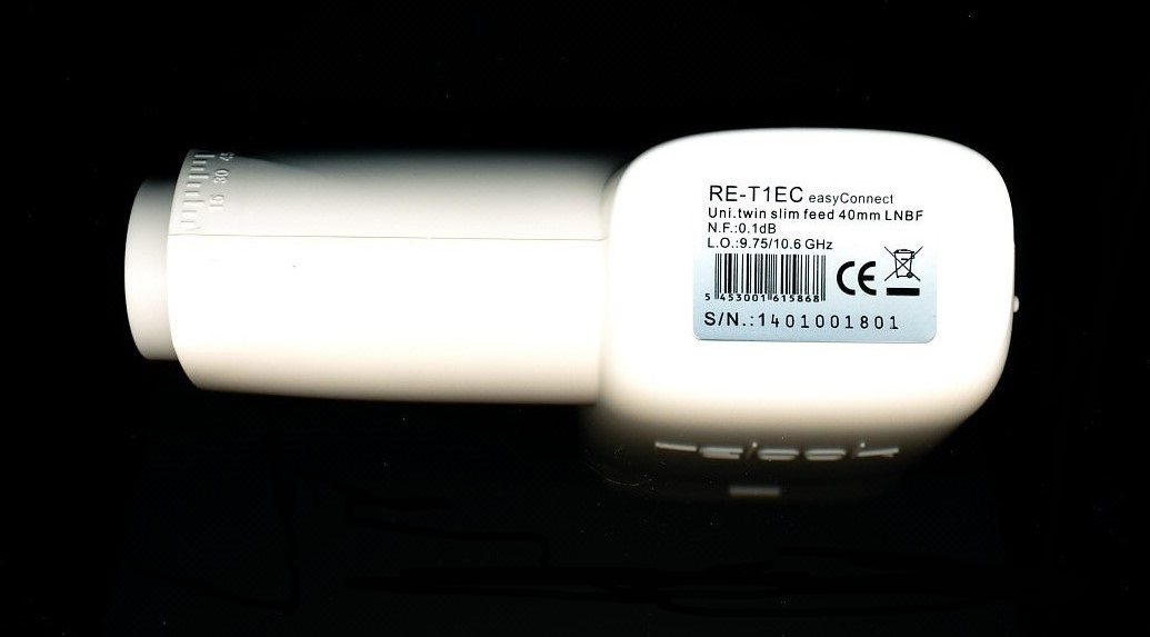

Mijn LNB's zijn Relook's (Zie bijlagen)

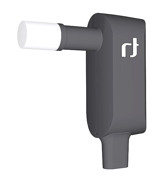

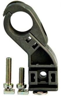

Beste dirk044
Natuurlijk kun je op de Visiosat Big Bisat wel de Eutelsat 7 en 9 ontvangen. Die lnb's moeten hart op hart 28mm van elkaar staan.
Je gebruikt de smalle lnb-klem van Visiosat.
Verder heb je twee stuks Inverto Dielectric lnb's. Eén ervan zet je in de smalle lnb-houder. De andere monteer je via een zelfgemaakt beugeltje aan de achterzijde want de originele is wel erg lang.
De koppen van de Inverto Dielectric lnb's zijn 26mm dus ze blijven nog 2mm van elkaar af.
En wat is de grote van je feedhorn een normale of zo'n kleinere
Ik heb de Inverto Black Ultra en die heeft een normale feedhorn en past net tussen twee Alps, die erg smal zijn.

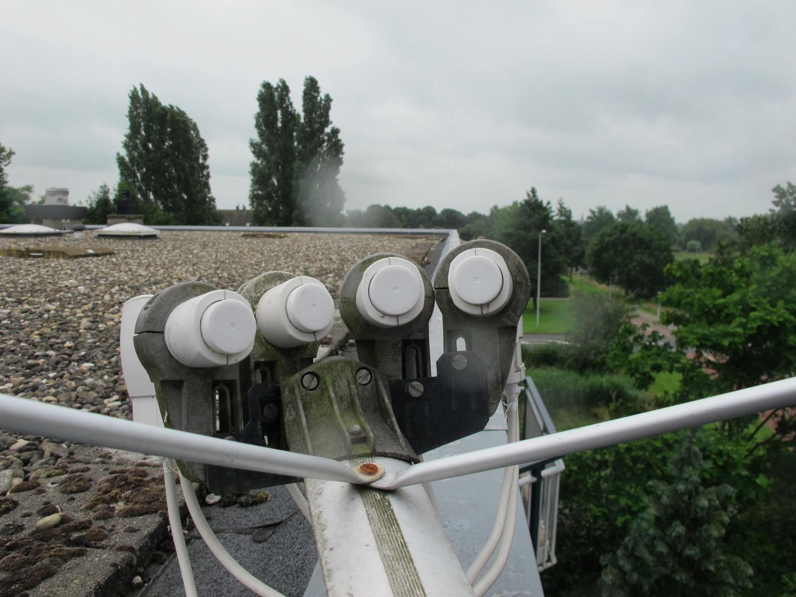

Beste dirk044
Ik zou wel eens willen zien hoe jij de lnb's hebt afgesteld.
Is het mogelijk dat je eens een foto maakt van de vier lnb's vanaf de schotel genomen. Zie de bijlage als voorbeeld.
Beste Sprietje,
Het heeft even geduurd voordat ik een foto kon maken maar bij deze dan.
Ik hoop dat je er wat aan hebt.
De twee bomen op de achtergrond staan op zeker op 100 mtr. afstand en de
schotel "kijkt" daar overheen.
Laat mij maar weten wat je er van vindt

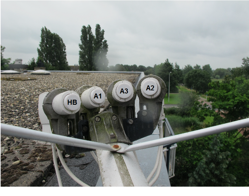

Beste dirk044
Hallo Sprietje,
Ik kan de eerder geplaatste foto helaas niet meer aanpassen.
Voor de duidelijkheid nog eens dezelfde foto met op de LNB de vermelding
op welke satelliet hij staat gericht.
CAHORS Big BiSat met Twin LNB's 5xRELOOK RE-T1EC & 3xVENTON Rocket EXL-T
op 8 Satellieten:  05.0˚W / 04.8˚E / 09.0˚E / 13.0˚E / 16.0˚E / 19.2˚E / 23.5˚E / 28.2˚E
PANASONIC OLED TX-65JZW984 4K UHD / VU+ SOLO-4K UHD / VANTAGE 8000-S HD
Latitude: 52.2933 / Longitude: 4.9827 / AVATAR: IntelSat bij Langendorf (D) Foto 01 Sept. 2010

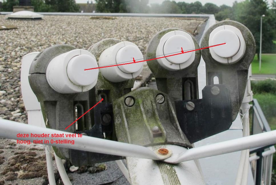

Beste dirk44
De lnb's staan niet erg slecht afgesteld maar zeker ook niet optimaal.
Om te beginnen moet de houder van de Astra 19,2-lnb in de nul-positie staan en dat staat hij zeker niet. Hij moet een flink stuk omlaag. Alle andere lnb-houders hoeven dan ook niet zo hoog ingesteld te worden.
Ten tweede staan de lnb's niet in een holle gebogen lijn maar in een bolle gebogen lijn. De Clarkebelt is een bolle lijn aan de hemel. Via de reflectie moeten de lnb's dus in een hol gebogen lijn komen te staan, zie rode lijn. De dunne grijze lijn is een rechte lijn. Hier aan is dus wel te zien dat de lnb's in een bol gebogen lijn staan.
Hallo Sprietje,
Bedankt voor je snelle reactie en uitleg.
Mijn schotel is in november nog opnieuw afgesteld.
Kennelijk dan toch niet zoals het zou moeten.
Ik zal het binnenkort zelf eens proberen aan te passen.
Als ik de tekening goed begrijp kunnen Hotbird en Astra 2
zo blijven staan en moet Astra 1 op nul worden gezet en
Astra 3 moet dan ook iets naar beneden worden gezet.
(Het middelpunt op de plaats van de rode lijn)
Ik heb sinds de SR aanpassing op Astra 3 bij flinke regenbuien
wel af en toe storingen en blokvorming in het beeld.
Moet ik de LNB's nog iets verdraaien in de houders  (skew) of
in de houders verschuiven (van de schotel af of juist dichter er naar toe
af maakt dat weinig uit.
Graag weer je antwoord
