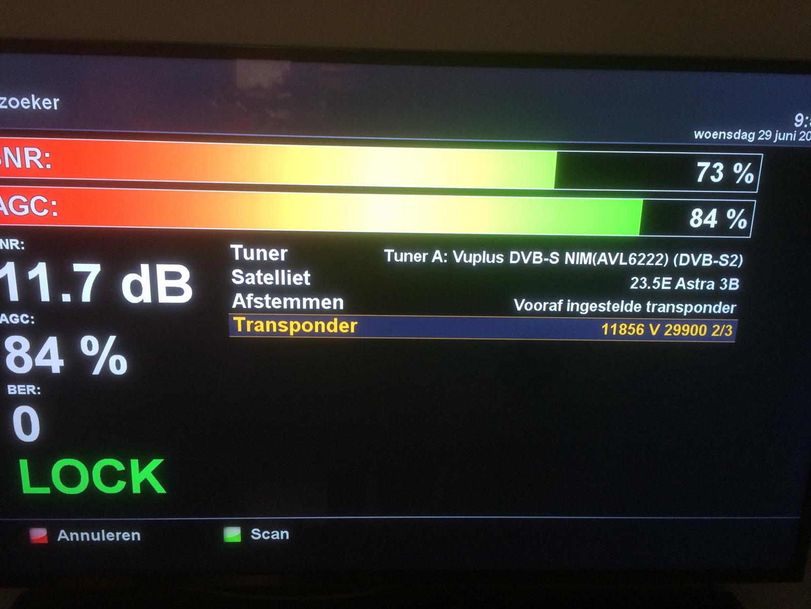

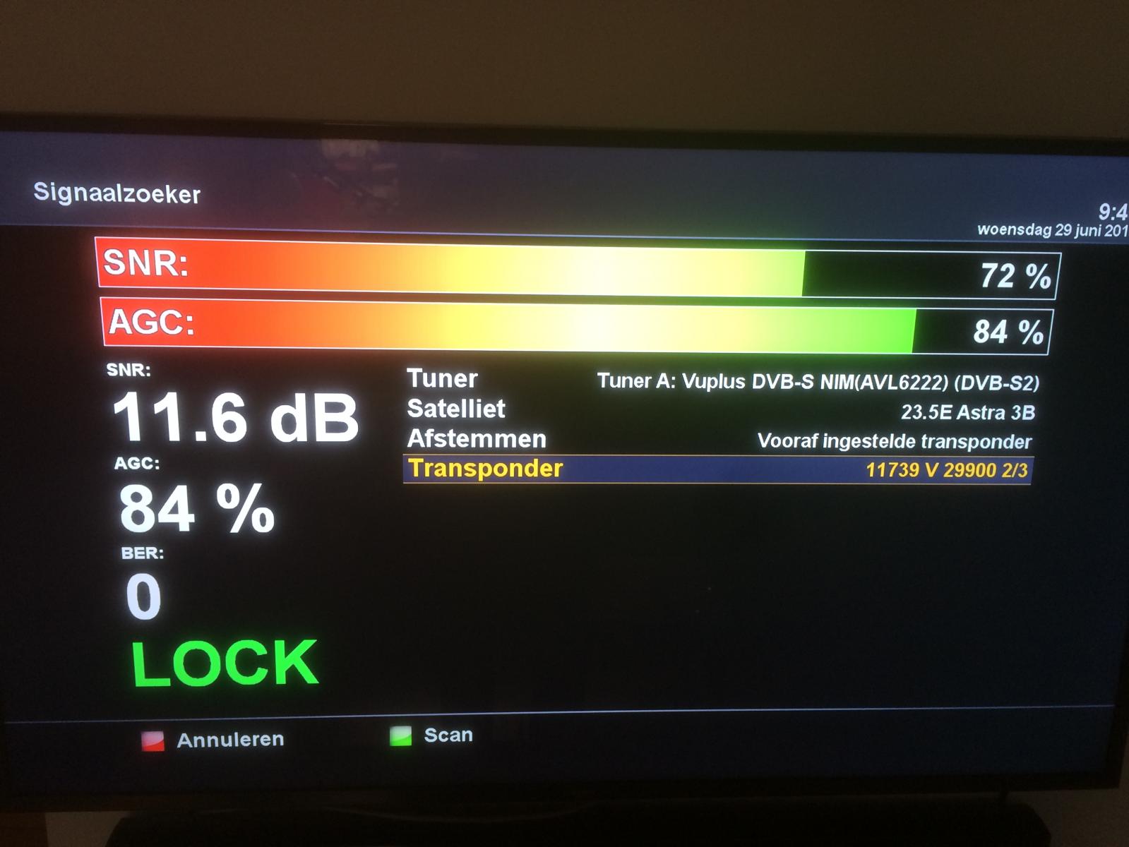

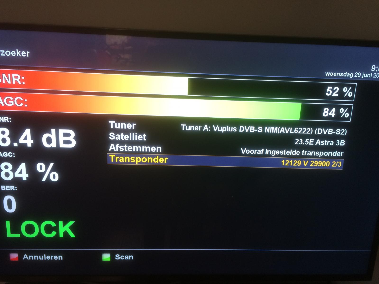

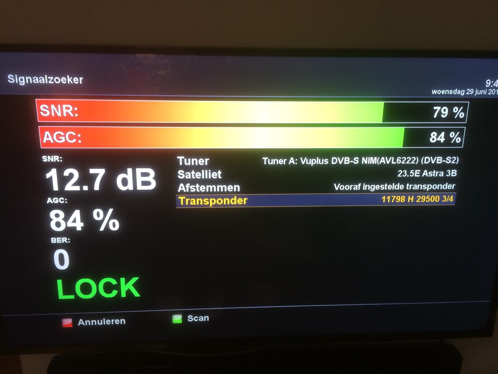

Jij toevallig ook slimme meters thuis?

Wel vreemd vind ik dat het nu ineens je coax zou zijn ...het heeft toch gewerkt..En het begon toen de omwisselen van symboolwaarde veranderde
En je hebt trouwens nog geen afbeeldingen van je signaal geplaatst
Bij deze:post-71125-0-38251000-1467223799_thumb.jpgpost-71125-0-20052800-1467223800_thumb.jpgpost-71125-0-11600200-1467223801_thumb.jpgpost-71125-0-91289300-1467223801_thumb.jpg

probeer bij deze eens wat meer te krijgen
de skew van je lnb of ...
Db. 900UHD 2X.   4x twin lnb 1x bosat 1.50m .Dreambox 7020hd v2 . Dreambox 800 Db 8000 1x.  Db 800se
Je signaal is te laag voor Astra3 en je hebt een firmware probleem, daar ben ik zeker van.
