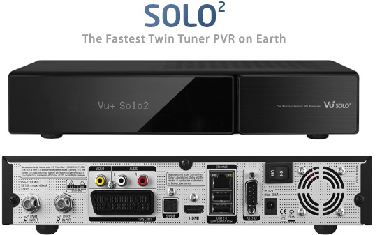

Ik heb een Vu+Solo2. Hierop wil ik een nieuwe image zetten. Maar het volgende gebeurt na het flashen van de image:
