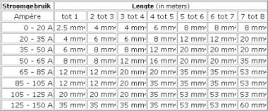

Als ik een nieuwe kabel leg hoeveel kwadraat raden jullie mij aan.
vu+ solo2 - VTI - Triax 110 cm - astra 1 astra 3 astra 2 hotbird
Vu+ solo   - VTI - Schwaiger SPI 085 - Rotor
Hoi,
dit hangt voor een groot stuk van de lengte van de kabel af.
Bij 12V en een stroom van 10A en een kabel lengte van 10 meter wordt een dikte van 4 mm² aangeraden
Bij 12V en een stroom van 5A en een kabel van 10 meter zou 1,5 mm² volstaan al zou ik wel veer 2.5 mm² gaan.

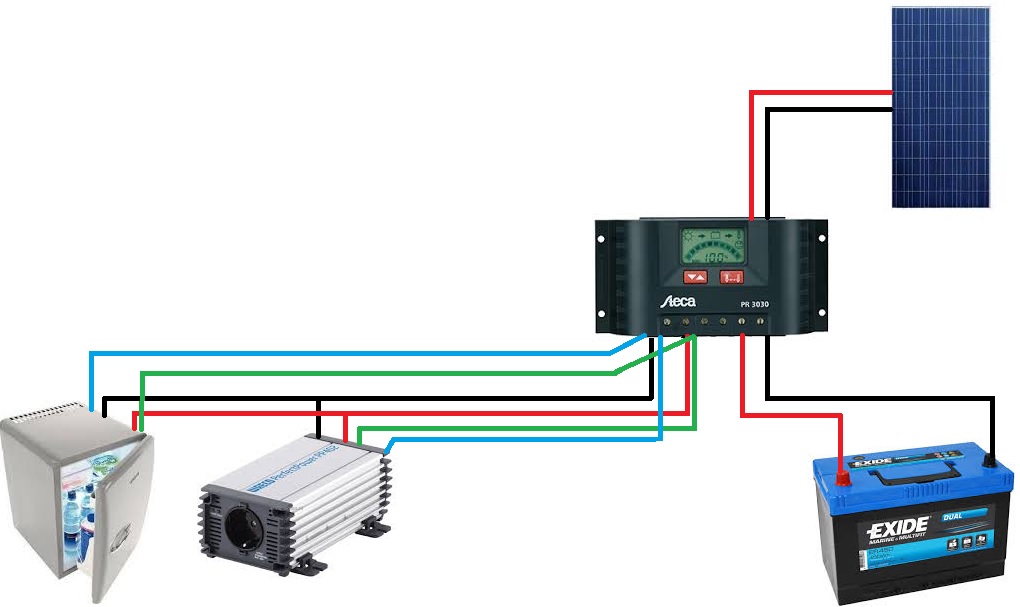

Heb een tekening gemaakt om het wat te verduidelijken.
Je kan het beste (nog beter alles via een eigen zekering) vanaf een punt (zoals groen en blauw) en niet als rood en zwart.
De aansluiting van de accu naar je zonnepaneel controller moet wel (afhankelijk van de lengte) dik genoeg zijn. b.v. 6 kwadraat.
De gebruiker is de dikte afhankelijk van de stroom en lengte. zoals jeevanhoof al aangaf.
aangepast door focus103
De koelkast gaat via de controller dit omdat anders de accu totaal leeg getrokken kan worden.
