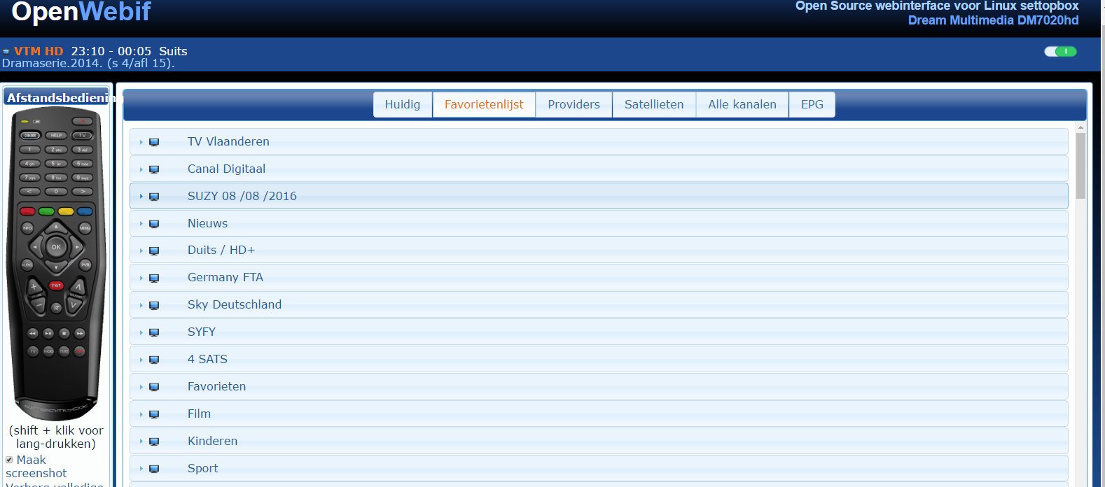

Ik heb nu een vast IP nummer, heb nog even in het menu gekeken, alles klopt,
maar krijg een gelijkaardige site zoals in vorig bericht.

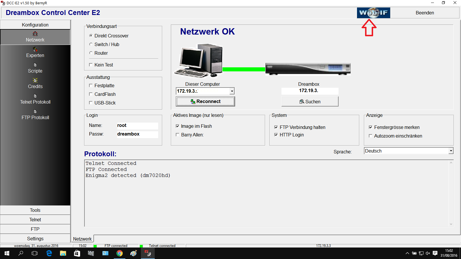

kan je verbinding maken met DCC tool
zo ja dan klik daar rechtsboven eens op web-if

Op zich een prima tip want als je met DCC-E2 connectie kunt maken dan is er niets mis mee.
Misschien nog even een aanvulling voor Emekli t.a.v. het plaatje hierboven.
Emekli gebruikt een router en daarvoor moet je bij 'Verbindingsart' het bolletje 'Router' aanvinken.
Daarna laten zoeken en bij een goede verbinding zie je links de laptop, in het midden de router en rechts de DUO2, dit zou ook andersom kunnen zijn (gebruik Apple dus geen DCC_E2).
Belangrijk is dat de onderlinge verbindingen groen moeten zijn want dan is jouw LAN in orde.

Dat begrijp ik maar voor Emekli is het wat duidelijker want die vraagt zich anders af waar de router uithangt.
als je bij router  zoeken drukt komt het ip er toch te staan
