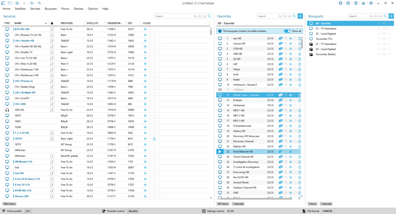

Ondertussen een andere editor gevonden, E-Channelizer. Deze lijkt me wel mogelijkheden te bieden die ik niet had in DBEdit.
Ik heb nu een hidden marker toegevoegd op positie 11, en nu staat Ketnet terug op 12. Wordt dus nog wel wat werk bij updates aan de zenderlijsten.
Die optie zit ook in dreamboxEDIT.
Hulpmiddelen - Opties - Geavanceerd - Fastscan toestaan / verborgen markers (aanvinken) - Opslaan
Satmaat, die stond bij me in DBEdit uit, dank je voor de tip.

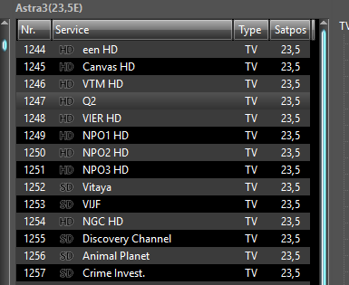

In DBE zie ik bv de BBC op 800 staan.
Als ik dan doorheen het bouquet scroll op de ontvanger zelf, dan heeft die echter als nummer iets helemaal anders. Kies ik deze zender en bevestig ik met OK om deze weer te geven, dan toont hij in de infobalk wel het nummer 800.
Typ ik echter '800' in, dan kom ik op een totaal andere zender terecht die in een ander bouquet staat.

Volgens mij is de nummering zoals die in dreamboxedit aangegeven is de nummer die je ook moet intikken.
bvb voor Q2 1247
