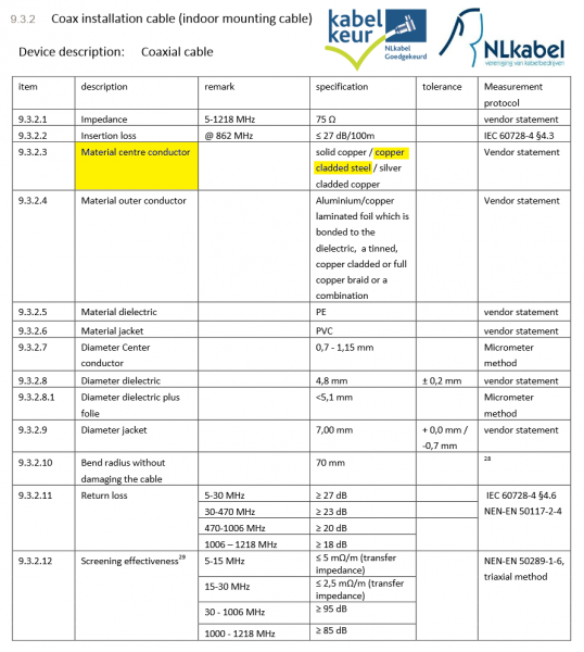

Je loopt een groot risico dat als de coaxkabel in een bouwmarkt koopt, je slechte coaxkabel hebt.
De kabel is meestal niet geschikt voor satellietontvangst, wel voor kabel tv.
Grote kans dat je met coax thuis komt waar geen koperen kern in zit maar een ijzeren kern met een uiterst dun laagje koper er op van 0,02mm, de zogenaamde CCS-coax. Maak dan je borst maar nat.
CCS staat voor Copper Clad Steel.
Of het CCS coaxkabel is staat er meestal niet op en kabelkeurmerk zegt ook niets want dat is in het leven geroepen voor de kabelaansluiting en daar is verkopert ijzerdraad wel toegestaan.
