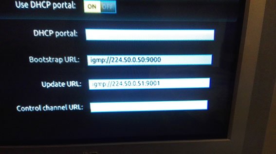

Nee, maar als ik bij de mag ben, zal ik eens zien, en proberen een foto te nemen. Ik ken al de menu's van alle toestellen niet van buiten. Maar die kan staan bij de url waar het adres staat voor de juiste tijd. Op YouTube staan diverse filmpjes over de mag. Daar al eens gezien? Url's kan ik niet plaatsen, omdat ze mogelijks indruisen tegen de boardregels.
Als je naar networks gaat, heb je verschillende optie's general,portals en helemaal langs onder vindt je more.
klik bij more op ok, en dan zou je zoiets moeten zien zoals op foto. Dat zijn de url's die er in zaten bij aankoop ervan. Hopelijk zijn ze niet in strijd met de boardregels, het zijn denk ik url's, waarvan de firmware wordt gedwonload.
