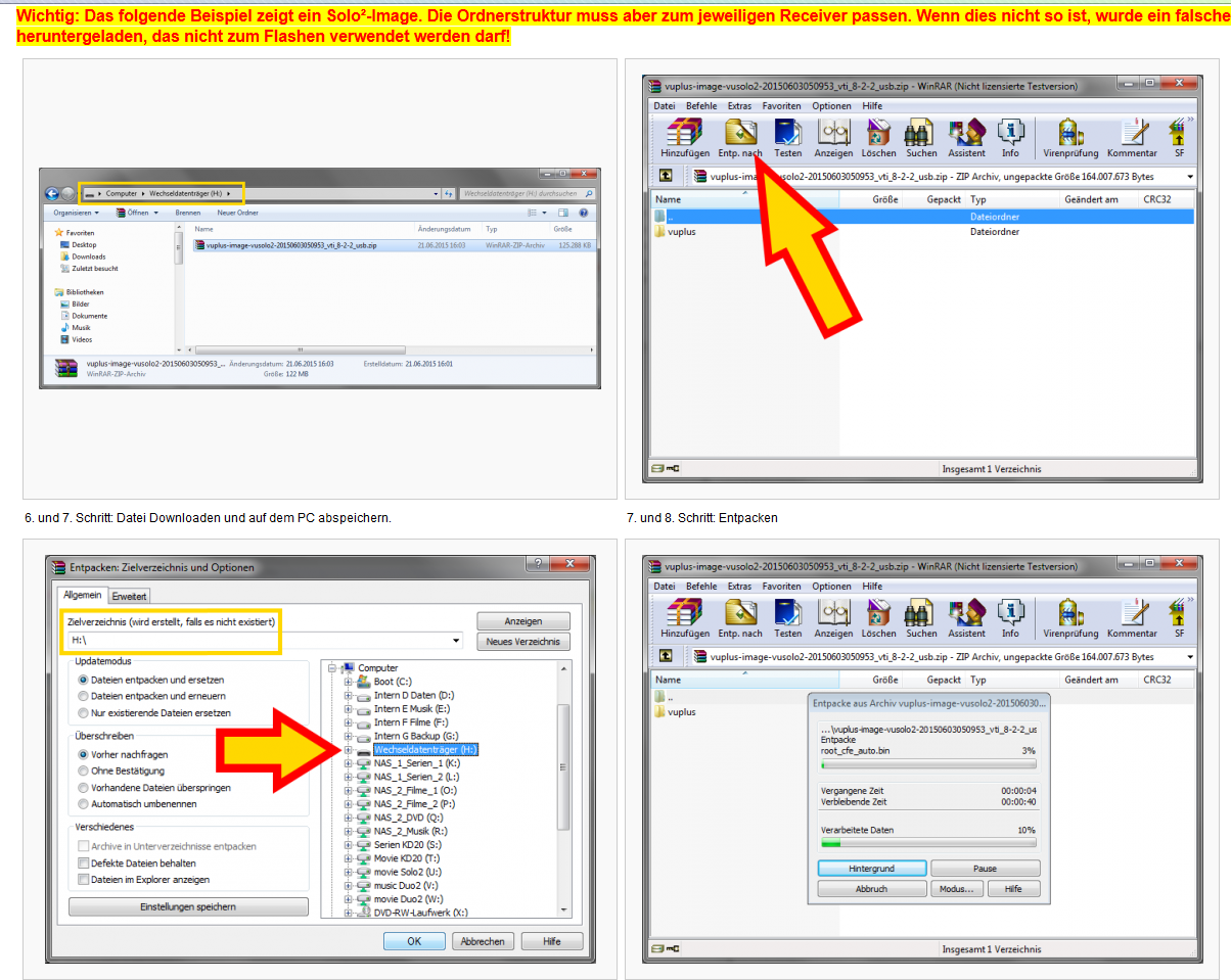

flashen hoe? lees je hier klik
Image aufspielen mit USB-Stick für Vu+ Uno 4K
[Einklappen]
Bitte ausklappen!

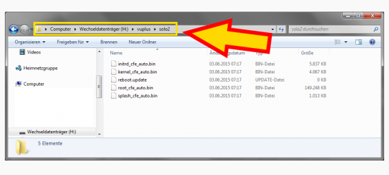

Wichtig: Bitte das Archiv auf dem USB-Stick entpacken, dann werden auch die Verzeichnisse korrekt erstellt.
    Image am PC herunterladen (Uno 4K) und abspeichern (USB Variante)
    USB Stick mit dem Dateisystem FAT, bzw. FAT32 formatieren
    Datei auf dem USB-Stick entpacken (z.B. mit WinRAR, WinZIP, 7ZIP, usw)
    es sind dann die Verzeichnisse /vuplus/uno4k auf dem Stick erstellt worden
    es befinden sich nun x Dateien in dem Verzeichnis /vuplus/uno4k auf dem Stick!
    Vu+ STB ausschalten (in den Deepstandby oder Netzschalter)
    alle USB Geräte von der Box entfernen
    alle CI-Module und Pay-TV Karten aus der Box entfernen
    USB Stick anstecken
    Vu+ einschalten
    während des Flashvorgangs pulsiert die LED
    ist der Flashvorgang abgeschlossen blinkt die LED
    USB Stick von der Box abziehen
    Vu+ STB ausschalten und neu starten
    Der VTi-Startwizard sollte starten, falls nicht ist etwas schief gelaufen
    Wenn der VTi-Startwizard beendet und das Netzwerk eingerichtet ist, sollte unbedingt zuerst ein Online-Update über VTi-Panel - Neuigkeiten oder die
Tasten Blau - Grün - Grün auf der Fernbedienung durchgeführt werden.
