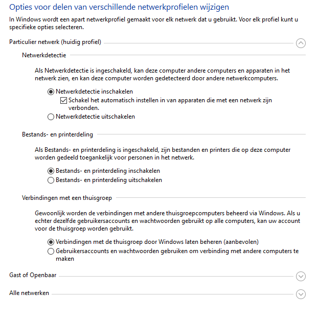

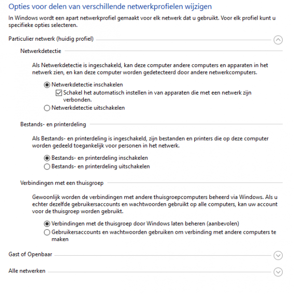

Is op de windows pc delen met andere pC's uit het thuis groep actief ??? zie afbeelding

Is op de windows pc delen met andere pC's uit het thuis groep actief ??? zie afbeelding JA, in het engels maar dezefde keuzes
Onzeker over SAMBA. Ik zie dit niet staan in een van de lijsten met applicaties. Rest ziet er volgens mij OK uit
