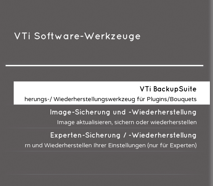

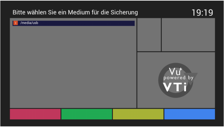

OK, dat heb ik werkend, maar, had eigenlijk ook gehoopt door zowel een VTi backup als een Open Vix backup op hetzelfde ding te hebben staaan heen en weer te kunnen, maar, schijnbaar moet ik toch eerst een standaard USK dingetje er aan hangen met alleen een lege versie van het andere bestuurinkje?
Om vervolgens de aangepaste versie pas op te halen?
Da's nou jammer....
bij VIX moet je wel een image backup.Je hebt vermoedelijk een gewone backup gemaakt.Vanuit backup kan je ook bepalen via menu toets en vinkjes plaatsen at er allemaal moet gebackuped worden.
Normaal zet je een image backup terug vanuit een usb stick als je naar een andere maker/soort image gaat.

de uitwisselbaarheid van een FULL BACKUP tussen verschillende Images is niet mogelijk
mede daar het op en andere manier (op de backup locatie naar keuze) wordt opgeslagen

je kan die gewoon rechtstreeks op een usb stick maken hoor.Overal in vix kan je de menu knop gebruiken voor allerlei opties.
