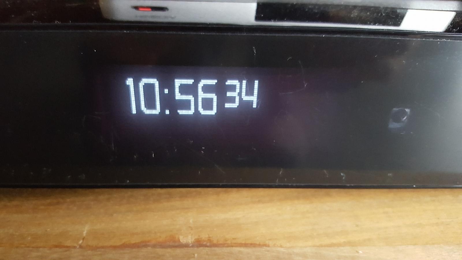

Inmiddels even tijd gehad om mijn zaak grondig te bekijken.
Ik gebruik sinds tijden de VFD skin "Chrisly". Beperkt, maar doet exact wat ik wou. Sinds de update naar VTI11 zit het stand-by scherm en het scherm dat weergegeven wordt tijdens weergave van opnames dus te laag.
Standby scherm met te lage klok:

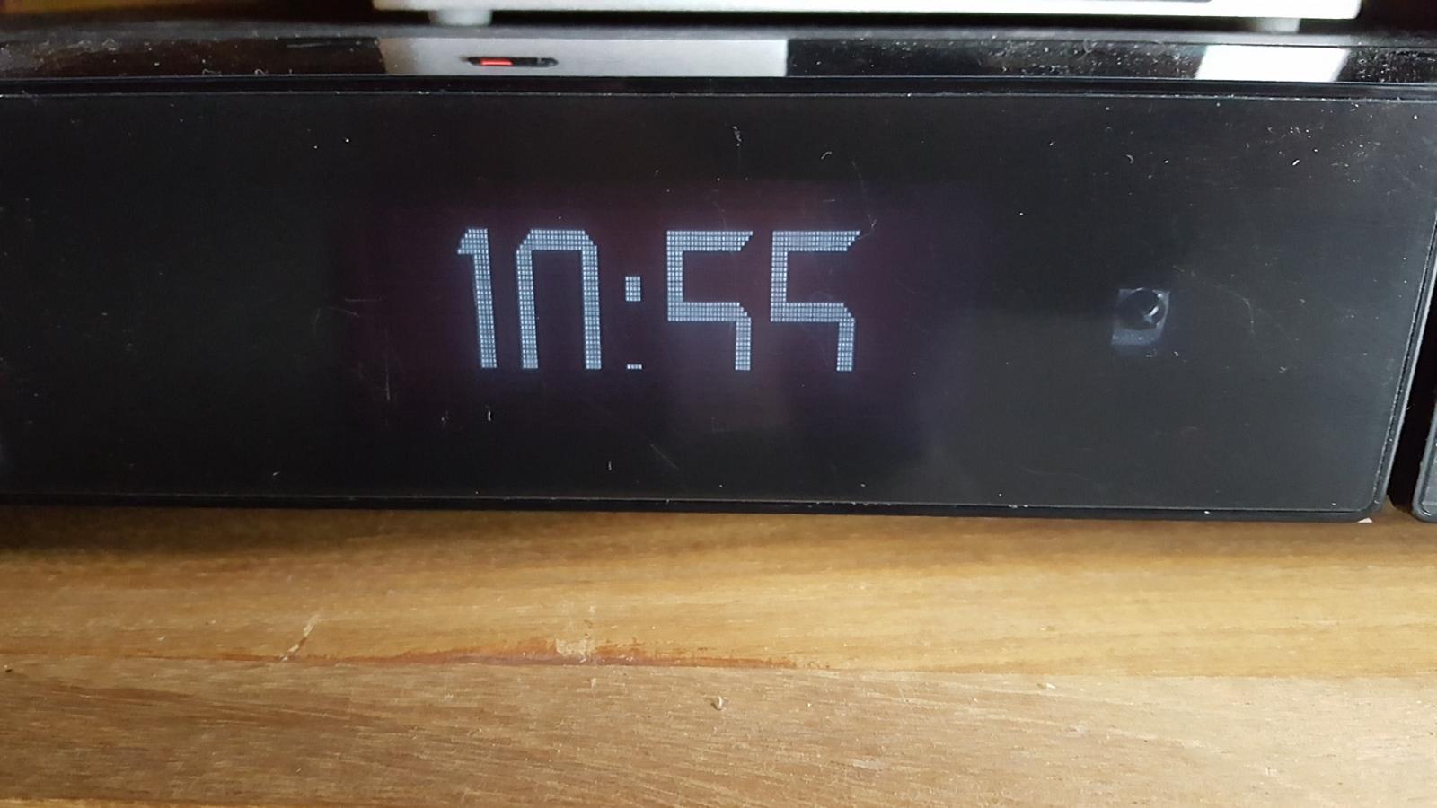

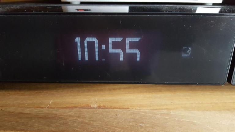

Dit scherm toont bij opname weergave de klok, met normaal daaronder een balk met digitaal de resterende tijd erachter. De balk is verdwenen omdat die dus te laag zit.
Nu ben ik enkele andere VFD skins gaan proberen dewelke ik destijds bij de aankoop van die DUO2 allemaal getest had (ooit een dag gespendeerd om een passende skin te vinden). Ze werkten vroeger prima, maar omdat ze niet 100% voldeden aan mijn wensen heb ik ze gewoon gebackupped op mijn PC en ze nooit meer gebruikt. Ga ik die nu terug activeren, start mijn box in 9 van de 10 gevallen niet meer op. Ik moet ze via DCC dan eerst verwijderen om mijn box terug te laten opstarten.
