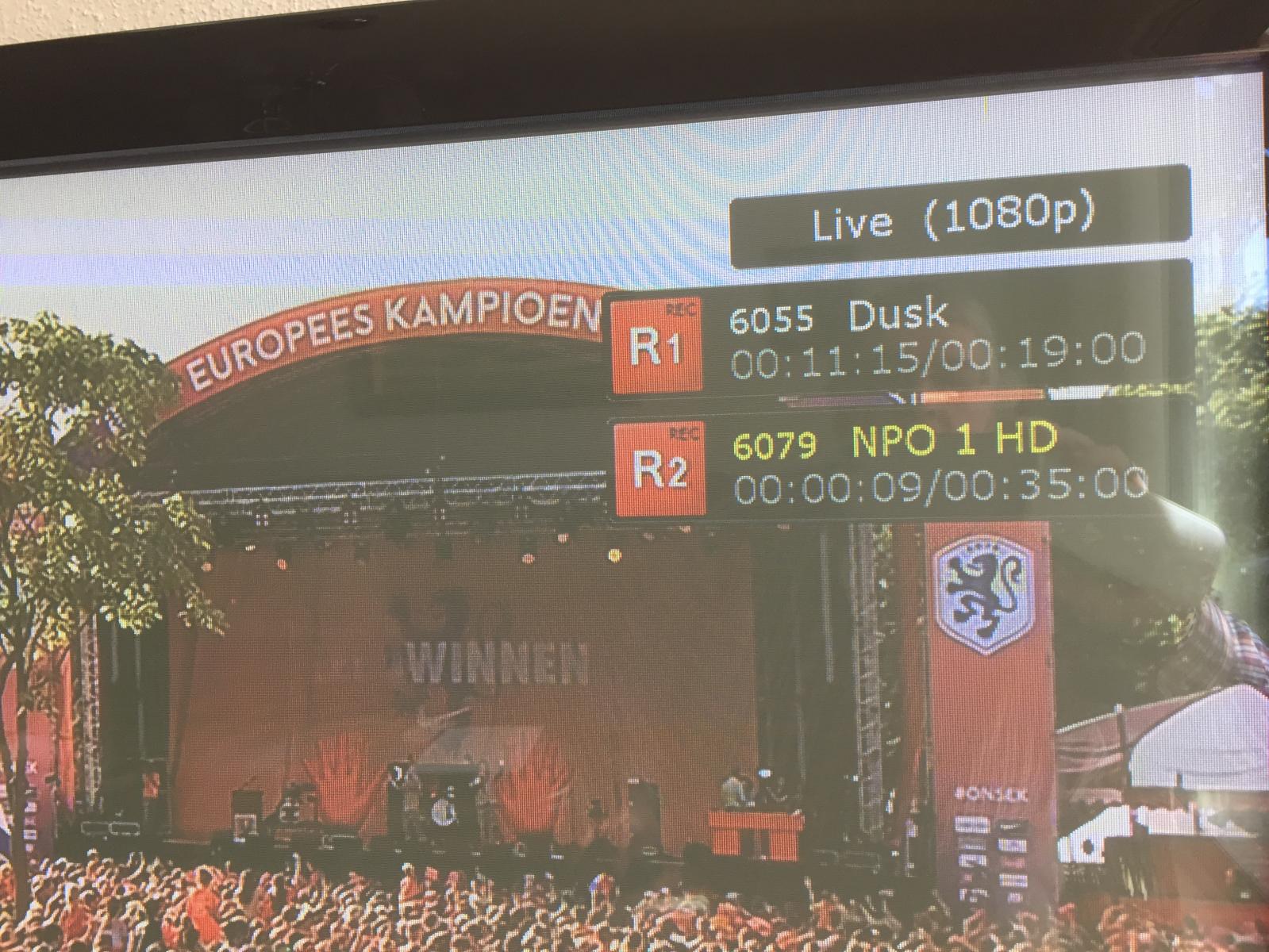

commentaar Geplaatst: 7 augustus 2017 Geplaatst: 7 augustus 2017 Goede resultaten gemeten vandaag. Vorige week was 9 oost iets minder dan 23. Vanmiddag was het signaal vergeleken met dezelfde zenders op astra 23 net 1.5 dB beter. Vergeleken op een 43 cm schotel. Nashville - schlager Tv- tv oranje - infokanaal en de provinciale blijven voorlopig Fta. De stream decoderen in 1 module voor te kijken en op te nemen Is nog niet actief. Maar wel al vast met 2 modules opnames getest in een Rebox 8220. Het is dus mogelijk om in een twin tuner met twin lnb en 2 kabels en 2 modules de horizontale en de verticale transponder onafhankelijk van elkaar te kijken of op te nemen zonder dat de modules problemen geven.

commentaar Geplaatst: 7 augustus 2017 Geplaatst: 7 augustus 2017 @romar, voor jou misschien niet omdat je nig kaarten hebt, maar voor anderen wel. En als je bij CD te biecht moet dan moet je ook 2 stuks Cam 701 kopen, dus even duur, maar als je de maandkosten gaat tellen heb je bij Joyn de 2e cam binnen 1 jaar terug verdiend. En natuurlijk kan je die cam ook in de slaapkamer gebruiken of zoals ik een 8220 in de woonkamer en een hdmi kabel en ir bediening in de slaapkamer. Daarnaast kan je op het interne netwerk van de rebox via wifi door het hele huis op je laptop-tablet of telefoon de opgenomen programma's bekijken. Dus ook in de woonkamer een zender bekijken en de andere via het netwerk. Dan zijn er nog 5Ghz draadloze Hdmi verbindingen.
