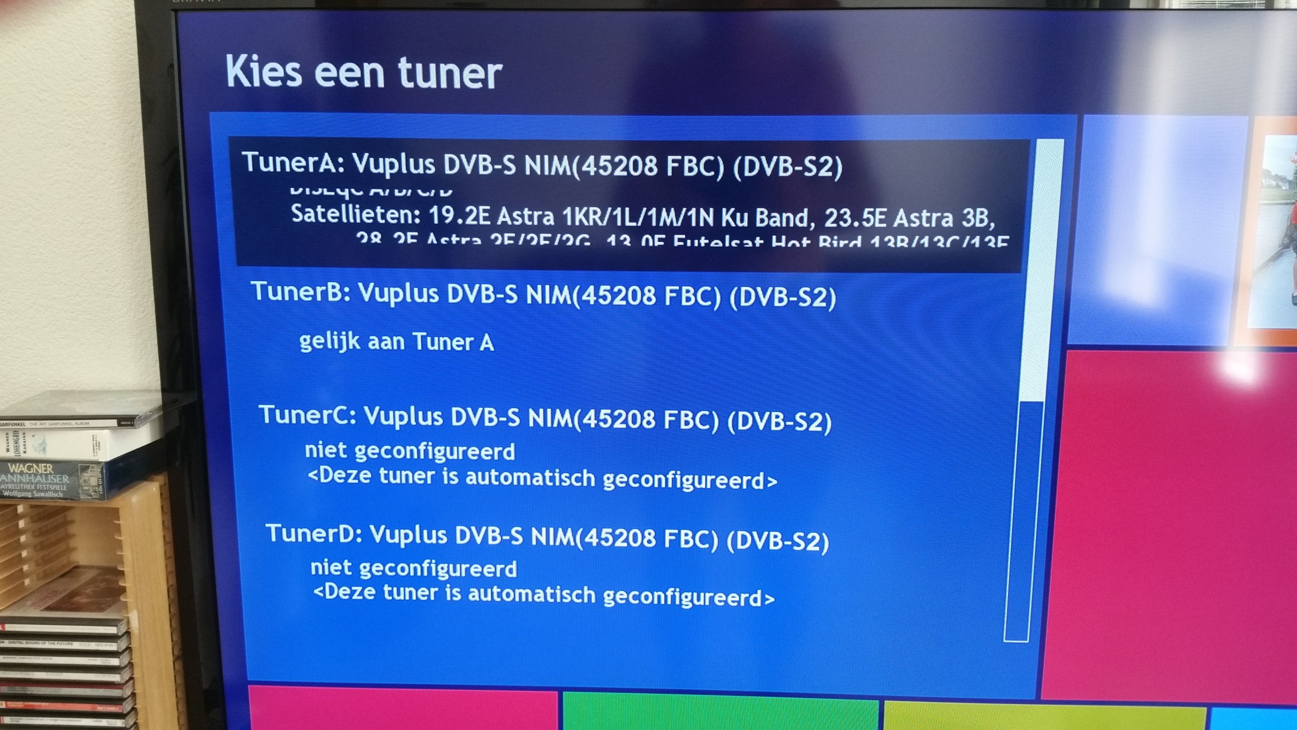

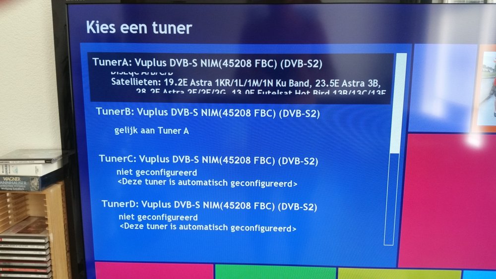

Mijn Ultimo 4K is aangesloten via 2 kabels aan 2 diseqs die ieder aangesloten zijn op 4 lnb's. Beide tuners zijn ingesteld op A 19.2 B 23.5 C 28.2 en 13.0. Beide tuners kunnen zelfstandig de zenders kiezen van de zenderlijst. Dat heb ik gecontroleerd door tuner A en tuner B zelfstandig te laten werken. De overige tuners, C,D,E,F,G en H zijn automatisch geconfigureerd.

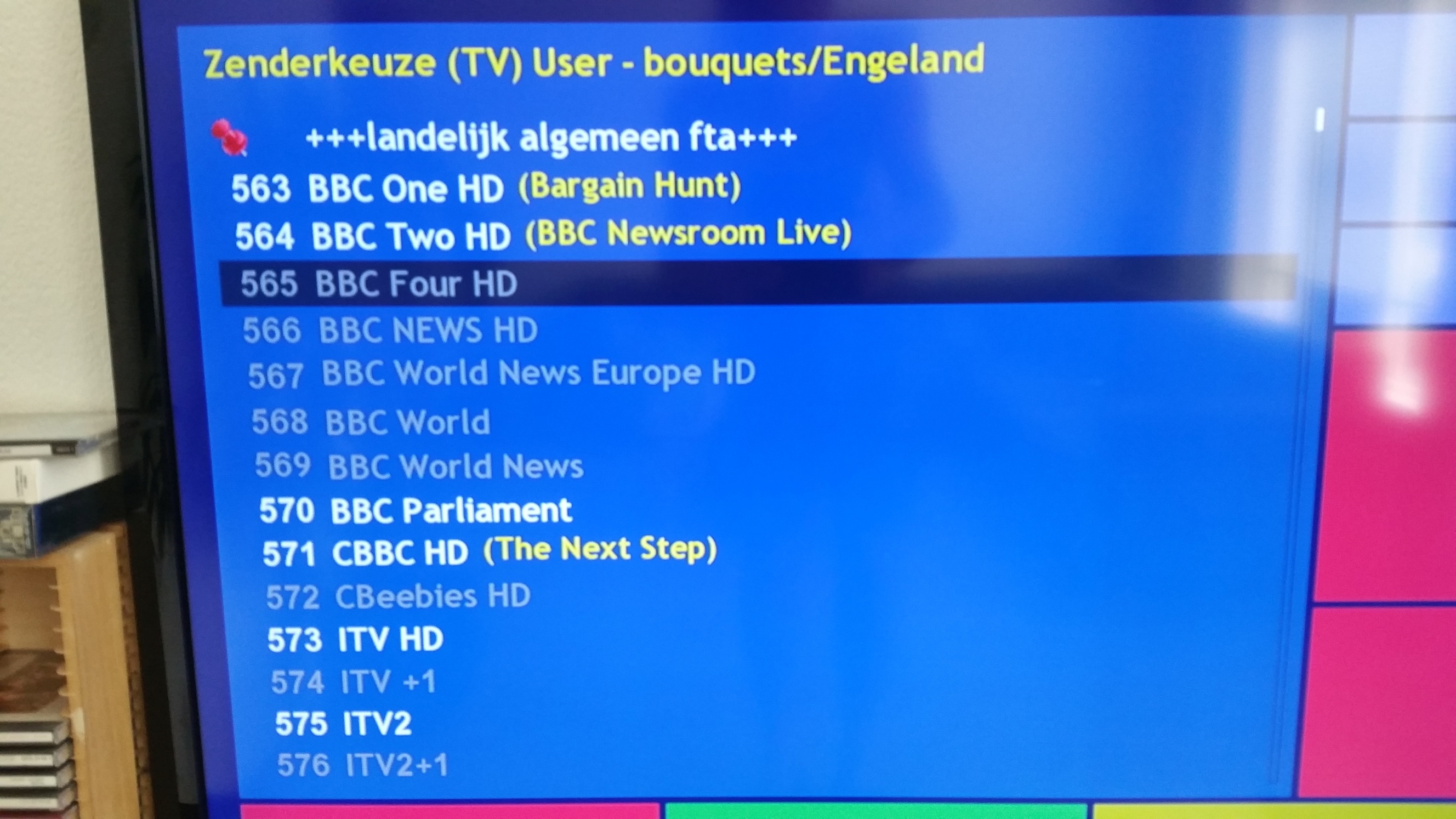

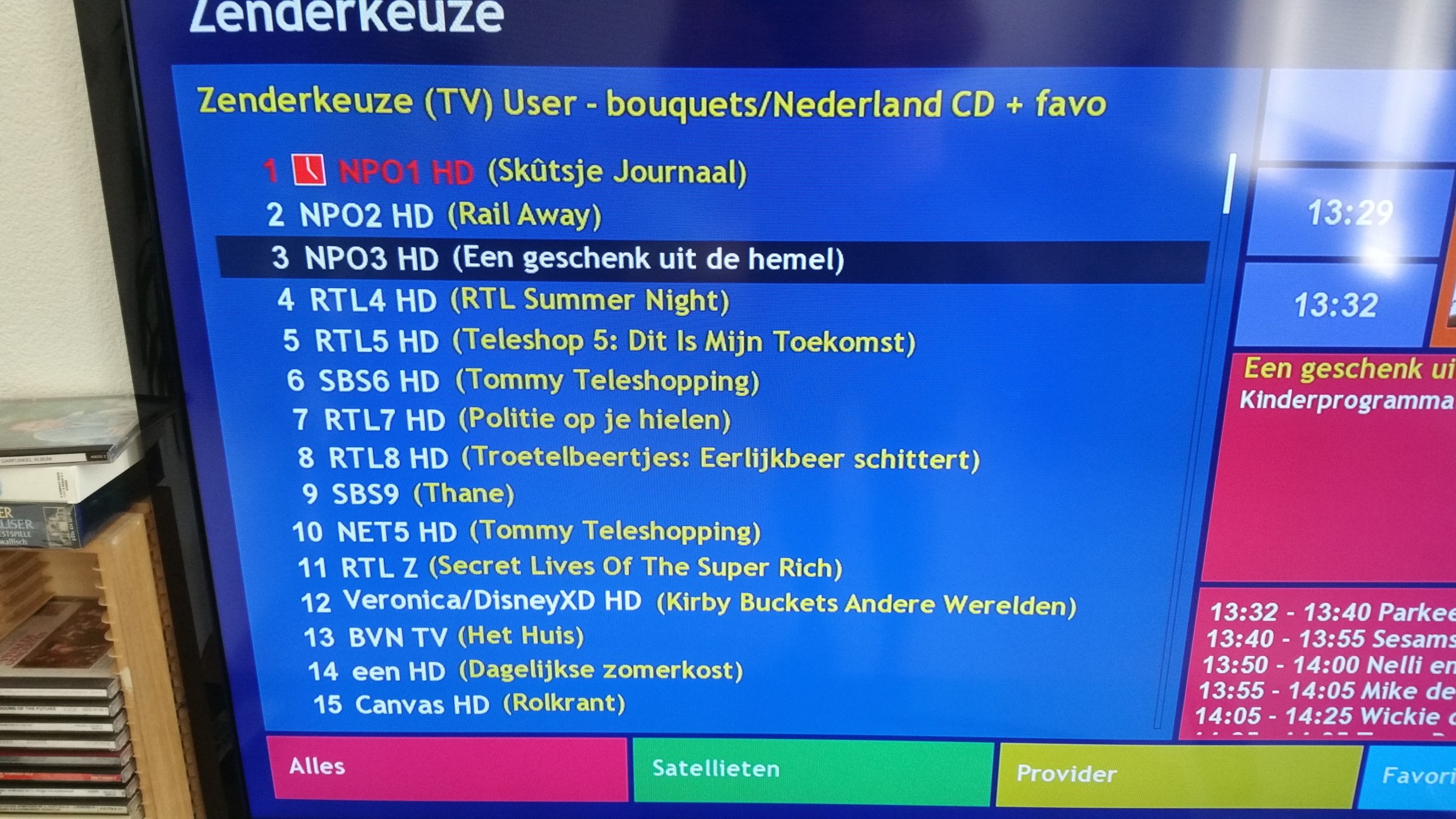

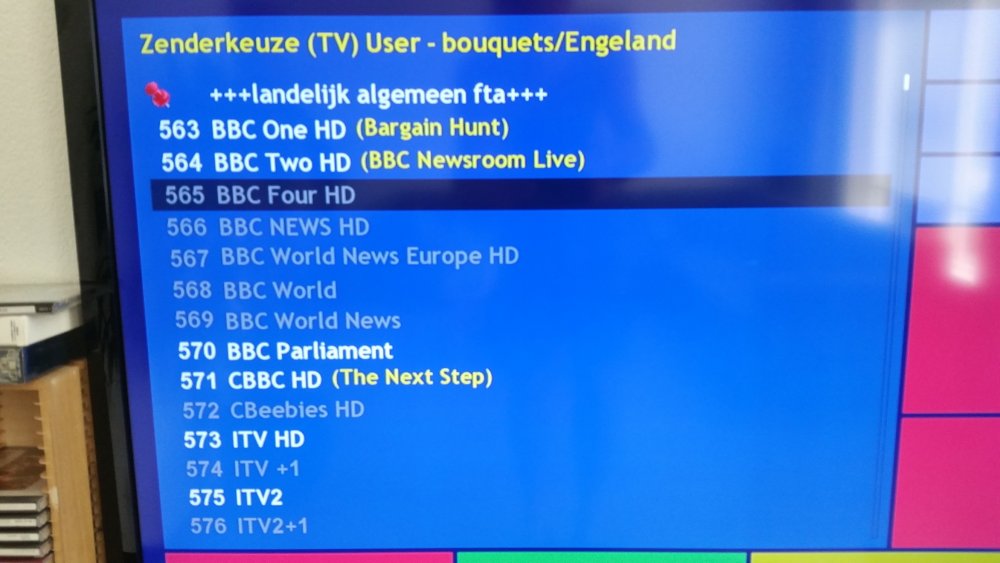

Het probleem is het volgende: als ik bijvoorbeeld NPO2 opneem, dan is het niet mogelijk alle zenders van de andere 3 satellieten te bekijken. De meesten zijn dan grijs, de anderen wit zoals het hoort. (Zie afbeeldingen)  Ik krijg dan de melding dat er geen vrije tuner beschikbaar is. De zenders op 23.5 zijn dan wel allemaal beschikbaar.

Ik gebruik VTI 11.2 (info staat sinds kort niet meer onder de berichten) Ik heb het volledig invullen al getest, maar dat hielp niet. Ik ga dat voor de zekerheid nog een keer doen.

Ik heb tuner B ingevuld zoals tuner A, herstart zonder resultaat. Ik ga me nu verdiepen in de VU+ Wiki van vGnp.

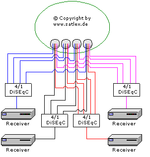

16 minuten geleden zei Jürgen:
Misschien helpt dit ook even, zie link.
http://www.satlex.de/nl/2participants-type_conf_2p_4s.html
Zo is het bij mij aangesloten met het enige verschil dat ik quad lnb's gebruik.
