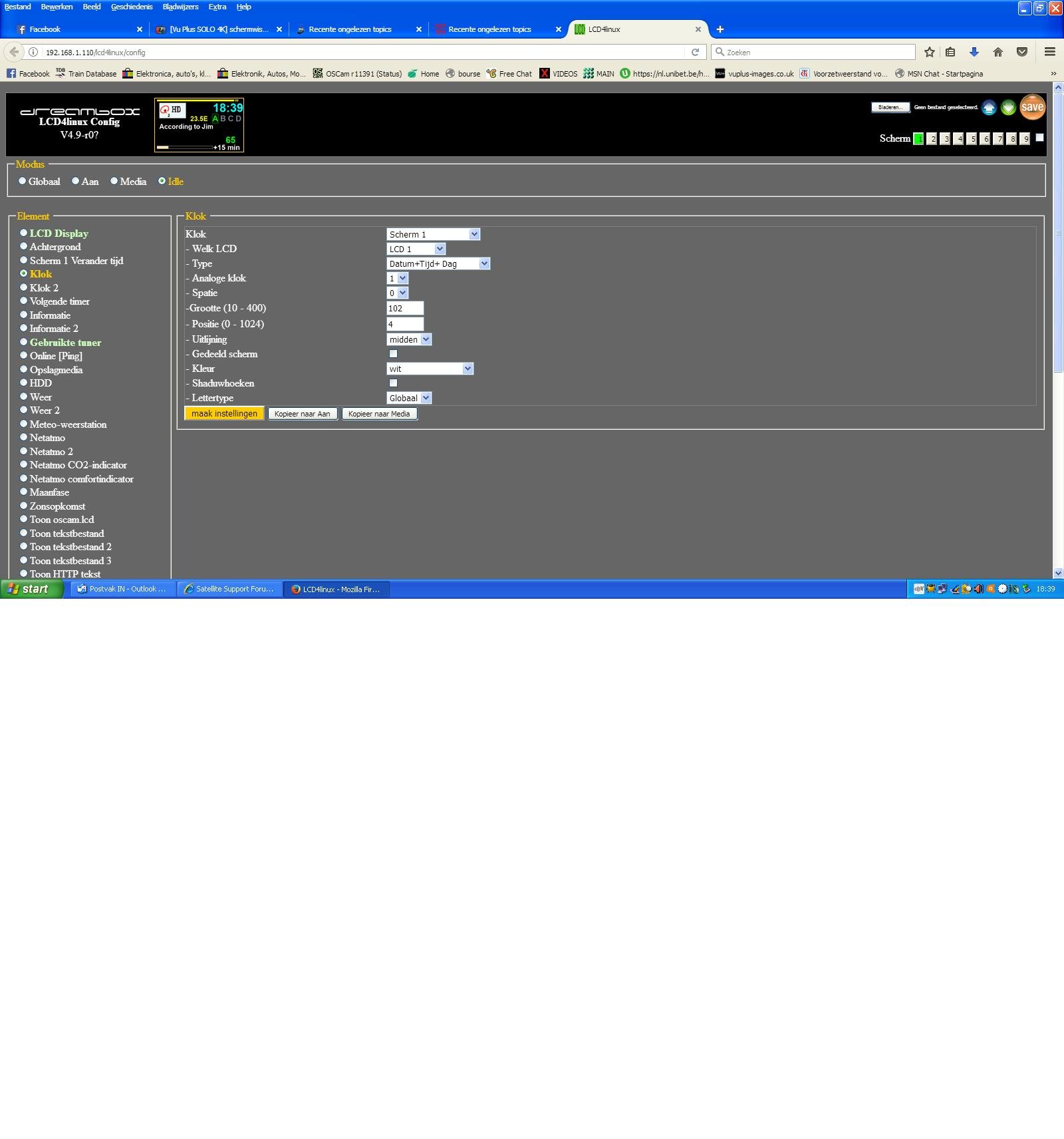

Alleen de standby clock  als je de ontvanger in standbye mode  zet krijg ik maar niet voor elkaar
 als ik de ontvanger aan zet zie ik in de optie idl de clock die ik in stel maar zet ik de ontvanger  uit dan zie ik een klein hoekje linksboven in beeld  dat duid op een deel vsn de clock maar niet de hele clock.
Ook in de lcd4linux apicatie op de solo 4k zelf zie ik dat die clock ingesteld is in idl en kies ik voor opslaan een herstart van de box volgt daarna maar er is  zelfs dan in de standbye mode maar een heel klein hoekje klok zichtbaar.
En ik heb de instellingen nagelopen maar zou niet weten waar ik dit moet zoeken
:sleep:
uitlijning =midden en positie =4

Precies gedaan wat je zij geklikt op maak instellingen save knop gebruikt in webif box u standbye gezet maar scherm blijft zwart nu begrijp er niets van en onder box lcd staan 3 hokjes  aangevinkt.
Hoe is zoiets nou mogelijk en ik zie hem wel in de webif he
Goed weekend nog
als je hem goed ziet in de webif zou hij op de box ook goed moeten zijn.Staan je kleuren goed ?
zo staat het bij mij
