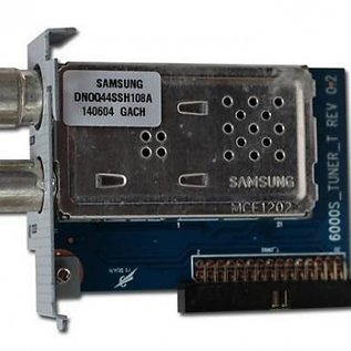

Deze Tuner zit in mijn Mut@nt hd2400 en door dit Tuner heb ik niet de goede signaal die ik wil hebben. Ik weet zeker dat mijn Tuner de boosdoener is want ik ging met me decoder naar me neefje daar heb ik het aangesloten en na kanalen zoeken had ik op de westbeam een signaal tussen 75 en 80% en op de trt oost pakket maar tussen 35 en 39% signaal, en zender ELTR werdt niet eens ontvangen.. Dus heb ik de kabel op de tv van me neefje aangesloten en de tv had zeker de dubbele signaalsterkte, ook de zenders ELTR werdt goed ontvangen.. mutant-dvb-c-t2-single-tuner-voor-hd2400.jpg.1f2ba61481cd0ebc0b4acff341470e64.jpg

De afbeelding is een DVB-C/T2-Tuner.

Oke ik heb mischien verkeerde foto gestuurd maar men snapt wel wat ik bedoel satneef!!
