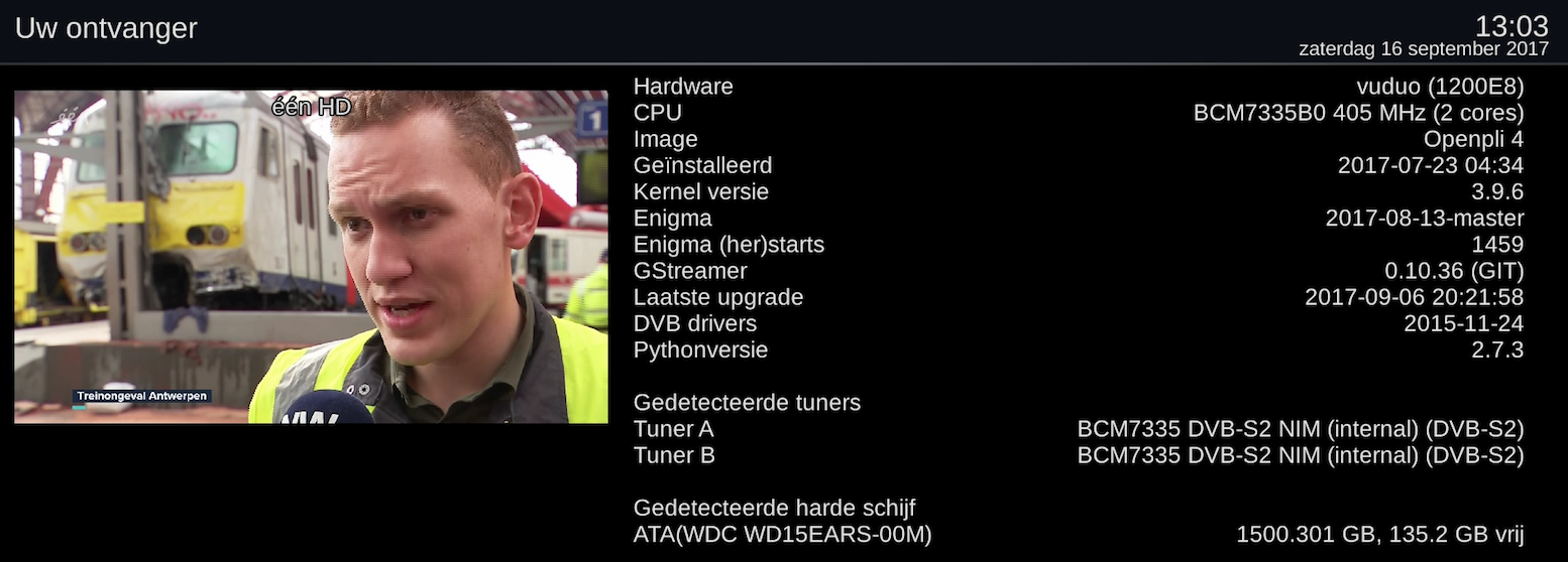

Ik heb mijn oude vu duo weer eens aangezet. Daar staat pli op, maar weet niet juist de welke, waar vraag je dat op?
Druk op menu --> informatie --> Uw ontvanger
- VU+ Duo met OpenPli, TVV Basic+ abo --> Basic Light

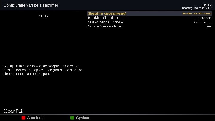

Best dat ik niet gedaan heb, wat tonskidutch schreef. Het is iets, dat je in de menu van sleeptimer kan instellen. Daar kan je instellen in de 3de regel, na hoeveel minuten, deze naar afsluiten gaat als die in standby staat. Zie foto
Ik zie helaas, dat de foto niet zo heel duidelijk is.
aangepast door sattv4iedereen
bijvoeging: foto onduidelijk
