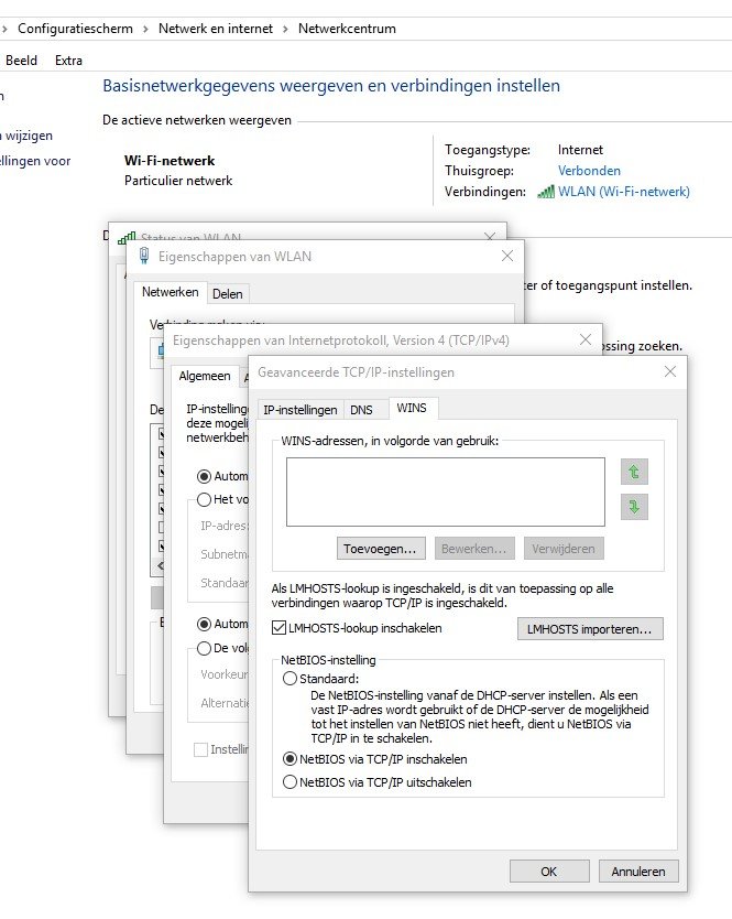

in Windows moet je nog even de netbios per tcp inschakelen (zie de afbeelding idem voor een LAN netwerk)

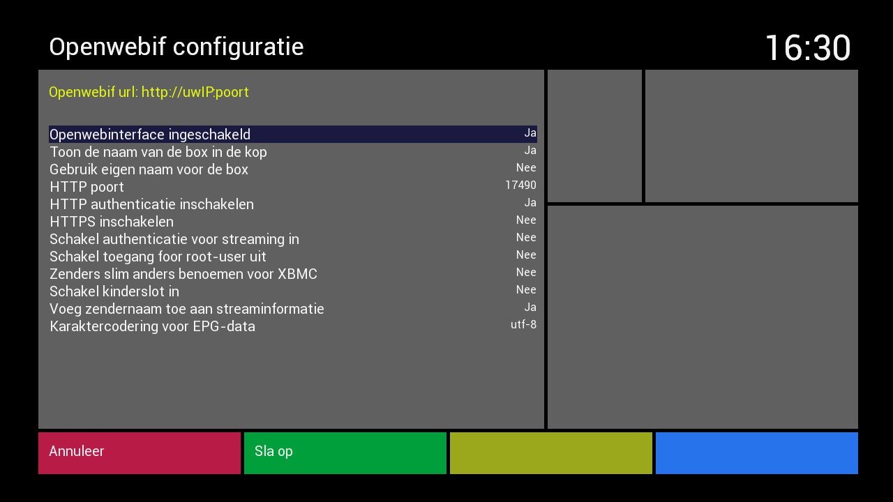

dit hangt af, hoe je die hebt geconfigureerd. Een foto met je instellingen kan ons wijzer maken. Je kan desnoods een deel van je ip wissen, als je dit wenst.
maar dat is normaliteiter jeipvanjebox:poortvanwebif bvb 192.168.0.162:4378 waarbij eerste ip adres box en na : poort van webif.

Open webif moet ook aanstaan. Ik ken 3 verschillende ontvangers met pli en vti. Ik heb mijn configuratie even gepost en zal er ongeveer ook zo uitzien, en zo werkt het bij mij goed. Ik heb wel een wachtwoord aangemaakt via telnet.

3 VTI ook het openwebinterface staat natuurlijk zo open ls een kerkdeur
en daar ziet men dan ook dat iemand een HTTP poort niet adequaat veranderde in 17490

Bij Openwebrif welke poort zou daar moeten zijn ? 17490 lijkt mij niet juist, waarom werkt het dan wel bij de auteur?
