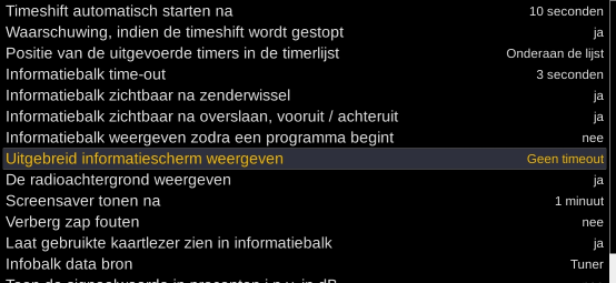

Weet iemand nog waar je dit kan aanzetten ? In het uitgebreid informatiescherm (activeren met OK knop) kan je LINKS BOVEN extra info krijgen over de transponder frequentie en codering . Ik heb al tientallen malen alle instellingen overlopen en toch niet gevonden. In de bekende forums ook niets gevonden. Image is OpenPli 4.0. Thanks.

Menu, Instellingen, Systeem, Gebruikersinterface en daar 'Uitgebreid ínformatiescherm weergeven' op alles behalve 'Geen' of 'EPG' zetten.

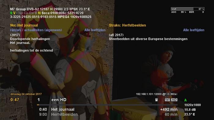

Beste Alex. Dit werkt niet op mijn Solo2. Uitgebreid informatiescherm staat op 11 sec. Ik krijg dat wel te zien, maar dat is mijn vraag niet : " kan je LINKS BOVEN extra info krijgen over de transponder frequentie en codering". Op mijn DM800 werkt het wel, op mijn VU Solo2 kan ik het niet instellen :  Het is DIT dat ik wou zien (Kijk linksboven) :

Als het op de oude Dreambox werkt, moet het zeker ook werken op de VU+ solo2 hé Tonski.

Dat 'linksboven' verschijnt bij mij net die instelling (samen met de extra epg info).
Wat verschijnt er dan wel bij die 11 sec.?

de Openpli images zijn per receiver merk en type gemaakt en dus het kan zeer wel mogelijk zijn dat die zogenaamde "build" niet met het gewenste second info-bar item is voorzien
optie: als je de skin.xml van jou ouwe dreambox en die van de VU+ vergelijkt betreffende dat item zul je dat verschil zien
je dacht toch niet dat er geen signaal aanduiding op de SOLO2 mogelijk is via de skins
