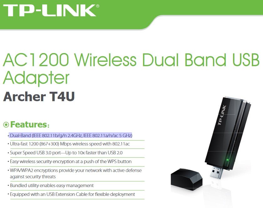

Dit lijkt mij een prima stick met uitstekende prestataties.

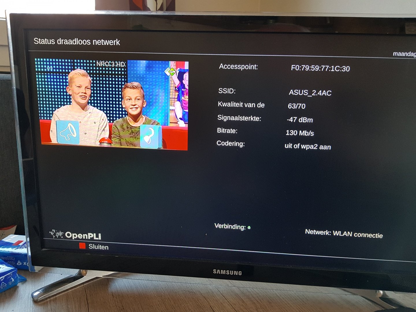

Op zich ben ik met de ingebouwde WiFi adapter in mijn SOLO4K wel tevreden maar een 5GHz AC adapter zou niet verkeerd zijn.
Nu alleen nog afwachten totdat iemand die heeft getest, m.a.w. herkend de 4K ontvanger deze stick.
De prijs valt wel mee, zo rond de € 35,=
Ok, dan ga ik deze stick hier in Spanje bestellen en testen want thuis in NL kan ik deze goed gebruiken omdat ik daar uitsluitend WiFi op mijn SOLO4K kan gebruiken.
Zodra getest kom ik er op terug.
