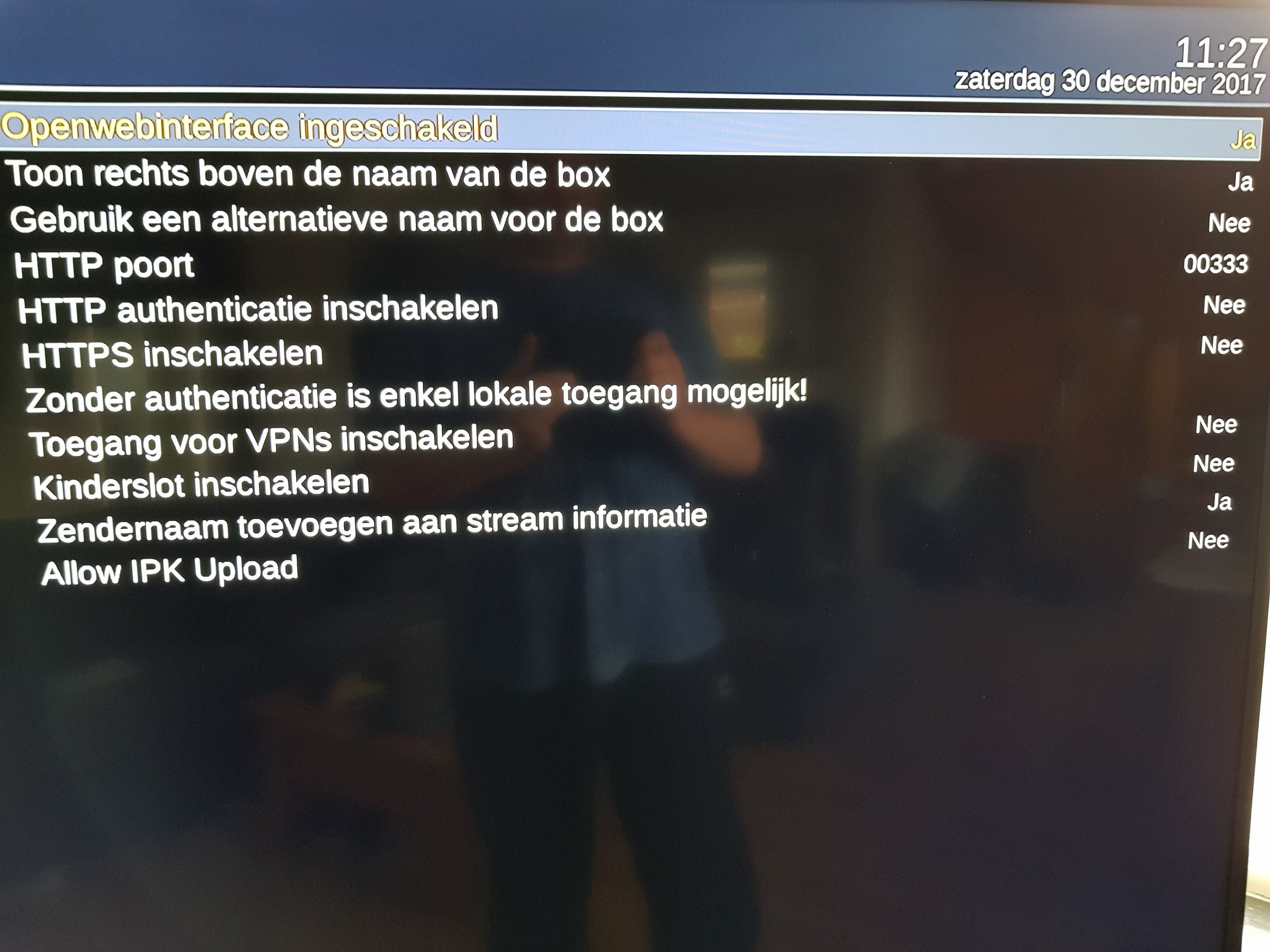

nu heb ik een screenshotje gemaakt van me tv met instellingen.
er staat zonder Authenticatie is enkel lokale toegang mogelijk?
maar waar vind ik die authenticatie?
en wat is de standaard gebruikersnaam en password?
wat is IPK upload?
Zo staan de instellingen goed.,
Authentisatie heb je niet nodig tenzij jij wilt voorkomen dat een onbevoegde de Openwebinterface opstart.
de HTTP poort heb je zelf verkeerd gezet 00080 is standaard voor browsers met toegang
voor HTTPS is dat 449 pardon 443 en dan is authenticatie wel nodig met login van root (en die moet je vooraf ook een wachtwoord geven)
wachtwoord instellen hebben we al eens gedaan via menu - VTI gereedschap - root wachtwoord instellen
simpel
alles wat op de DUO2 kon m.b.t. inloggen van buiten kan hier ook op je nieuwe en is ook niet anders, behalve de menu's misschien
IPK upload is voor het inladen op afstand / remote van plugins en of addons (dan moet je ook weten wat je doet)

Ik ging ervan uit dat hij de HTTP poort 333 er zelf had ingezet en hij die dan ook in zijn browser gebruikte..
2 uur geleden zei Tonskidutch:
simpel
ciao
Hoi dank je wel voor de moeite om mij te helpen.
ik heb altijd bij mijn vuduo+ ook poort 333 gehad en dat heeft altijd gewerkt ik heb hem naar een andere poort gezet om conflicten te voorkomen omdat heel veel apparaten poort 80 gebruiken. nu heb ik hem naar poort 80 gezet maar het effect is hetzelfde als ik bijvoorbeeld op tv naar Nederland 1 zap dan kan ik streamen (alleen lokaal) op Nederland 1 en geen andere zender. dit via mijn laptop maar ook via dreamdroid. ik weet ook niet wat ook met https kan doen maar op mijn  oude vuduo en op dm5000 werkte het streamen zo goed. zou er iets verkeerd zijn gegaan met de installatie?
