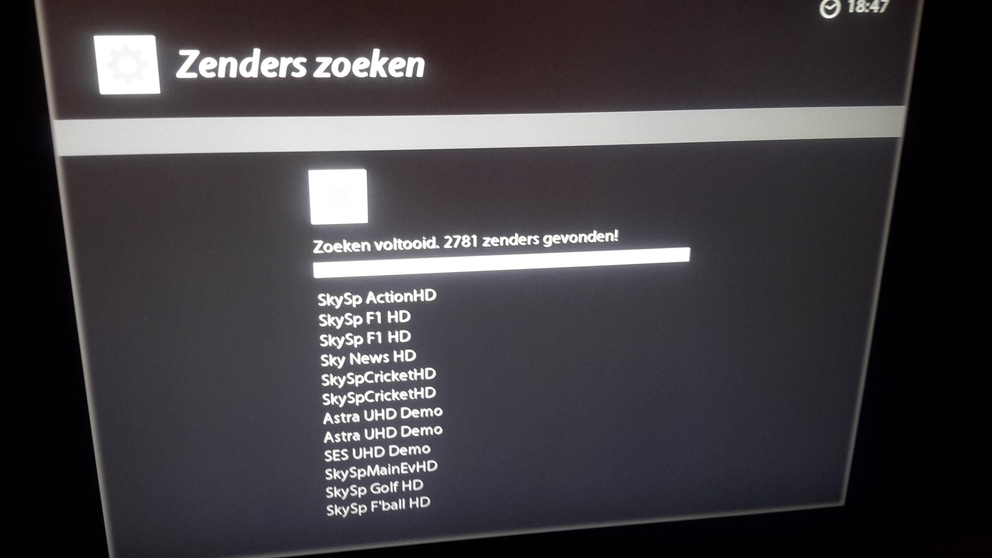

@ceesv Dank je, net klaar met zoeken, 2781 zenders gevonden, maar hoe deze vast te leggen, normaal moet je bij andere decoders dit bevestigen of toevoegen?
Hier staat niks verder vermeld. Of met groene toestel van de AB bevestigen?

Tot zover ik mij herinner worden ze automatisch opgeslagen,
Anders krijg je een tekst in beeld wat je met die zenders wilt doen.
Nee, er gebeurt verder niks dan op de foto te zien is, is mn derde scan, bij vorige helaas zoals boven geschreven kom ik steeds op de oude onvolledige CD zenderlijst uit. Ook andere lijsten, welke genoemd werden, waaronder "Henksat" vind ik niet terug. In ander submenu worden nog 3 andere "download lijsten genoemd, o.a per sateliet, eentje voor 19,2 en een andere voor 13 Oost, zou dit wat zijn?
