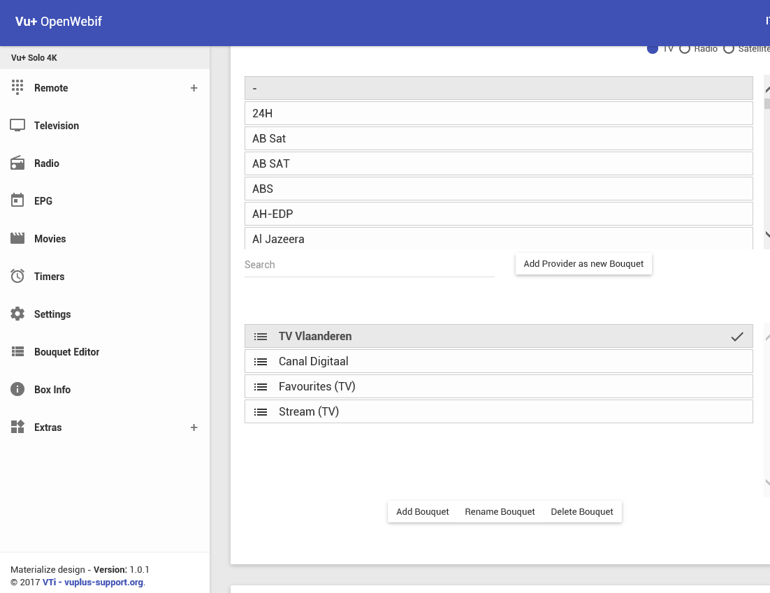

In de recentere webif (VTi 13.x) zit er toch een iets betere editor dan voorheen; dus mogelijk kan je op die manier toch je Mac gebruiken.
**Edit**
Geen idee of het werkt, maar je kan misschien een export van de lamedb/bouquets/... vragen en die in /etc/enigma2 gooien?
