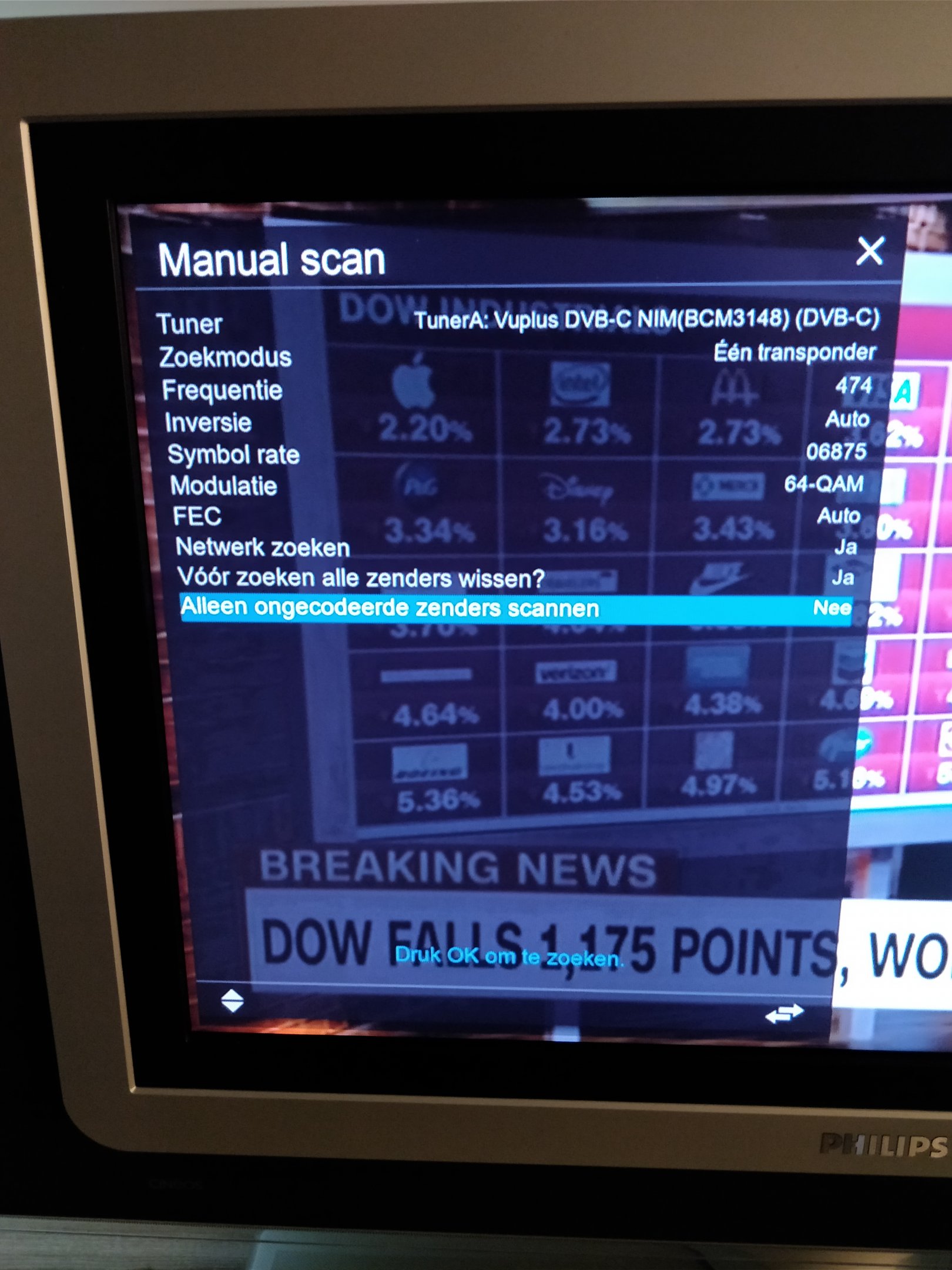

Nu ben ik al twee avonden bezig om mijn vu+ met black hole de zenders te laten zoeken maar slaag er maar steeds niet in.
Bij ziggo geven ze aan om op freq 474 symbol rate 6875 en netwerk id 5555 te zoeken.
Helaas kan ik het laatste niet instellen en beschik ik alleen over de mogelijkheid om de eerste twee instellingen in te voeren.

Onderstaand in de bijlage de instellingen waarmee ik kan zoeken.

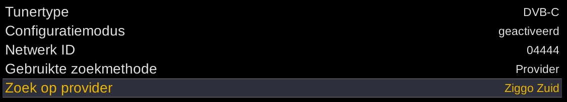

Vermits de menu's hetzelfde zijn (anders even zoeken, m.i. moet elk image deze mogelijkheden hebben), dit stel je in bij Tunerconfiguratie:
Ziggo Zuid dus.
Zou je ook de gecodeerde zenders in je lijst willen, dan Netwerk ID 05555 of 43198 gebruiken (i.p.v. 04444) als je Kabelscan gebruikt.

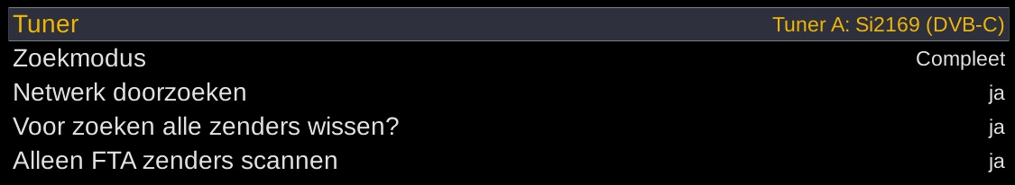

Voor scannen m.b.v. de cables.xml ga je nu naar Handmatig zoeken en kies Zoekmodus 'Compleet', Netwerk doorzoeken op 'Ja' en Alleen FTA zenders scannen op 'Ja'.
Eventueel Voor zoeken alle zenders wissen? op 'Ja' om de oude meuk weg te halen (wist alleen de DVB-C zenders).

Jou bovenstaande afbeelding is bijna identiek met die van mij, ik kan alleen het netwerk id niet invullen en dat is nou net waar ik naar op zoek ben.
(Ik krijg even geen afbeeldingen geupload. Kort gezegd heb ik de mogelijkheid uit 3 instellingen in de tuner configuration:
1) Configuratie modus (geactiveerd)
2) Gebruikte zoekmethode (provider)
3) Provider (Ziggo zuid)
Na het handmatig zoeken met de insimageproxy.php?img=&key=6a0a06f972cc2a93tellingen die je aangeeft (die ik zelf ook al eens geprobeerd heb) krijg ik de beschikking over 130 zenders.
