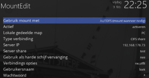

Ik heb OpenATV 6.1 geïnstalleerd. Een map op de pc gedeeld (iedereen, mijn inlognaam die ik gebruik om mij aan te melden op W10)
Heb er een screenshot van gemaakt en ook de automounts.xml zet ik hier neer, loginnaam en ww zijn even veranderd voor mijn privacy hier.

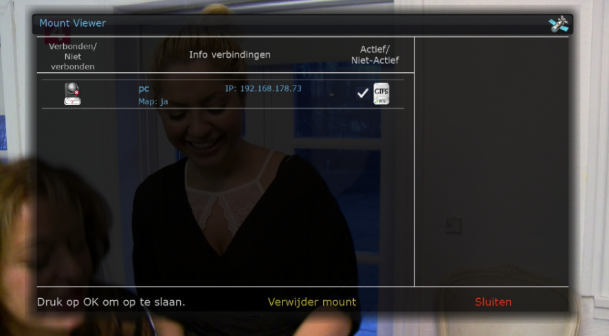

Ik heb er maar eens een reeks van gemaakt, box opnieuw opgestart, en ik krijg de lijst te zien van de opgegeven sharenames... maar geen enkele doet het...
Wat een gedoe zeg
trouwens, de iconen onder mount viewer zijn wel groen (sharenames: "ja" en "pc")
maar als ik er een paar weg haal onder  mount viewer, dan opeens is deze weer rood?????
