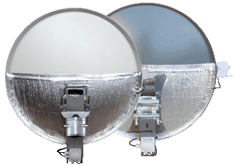

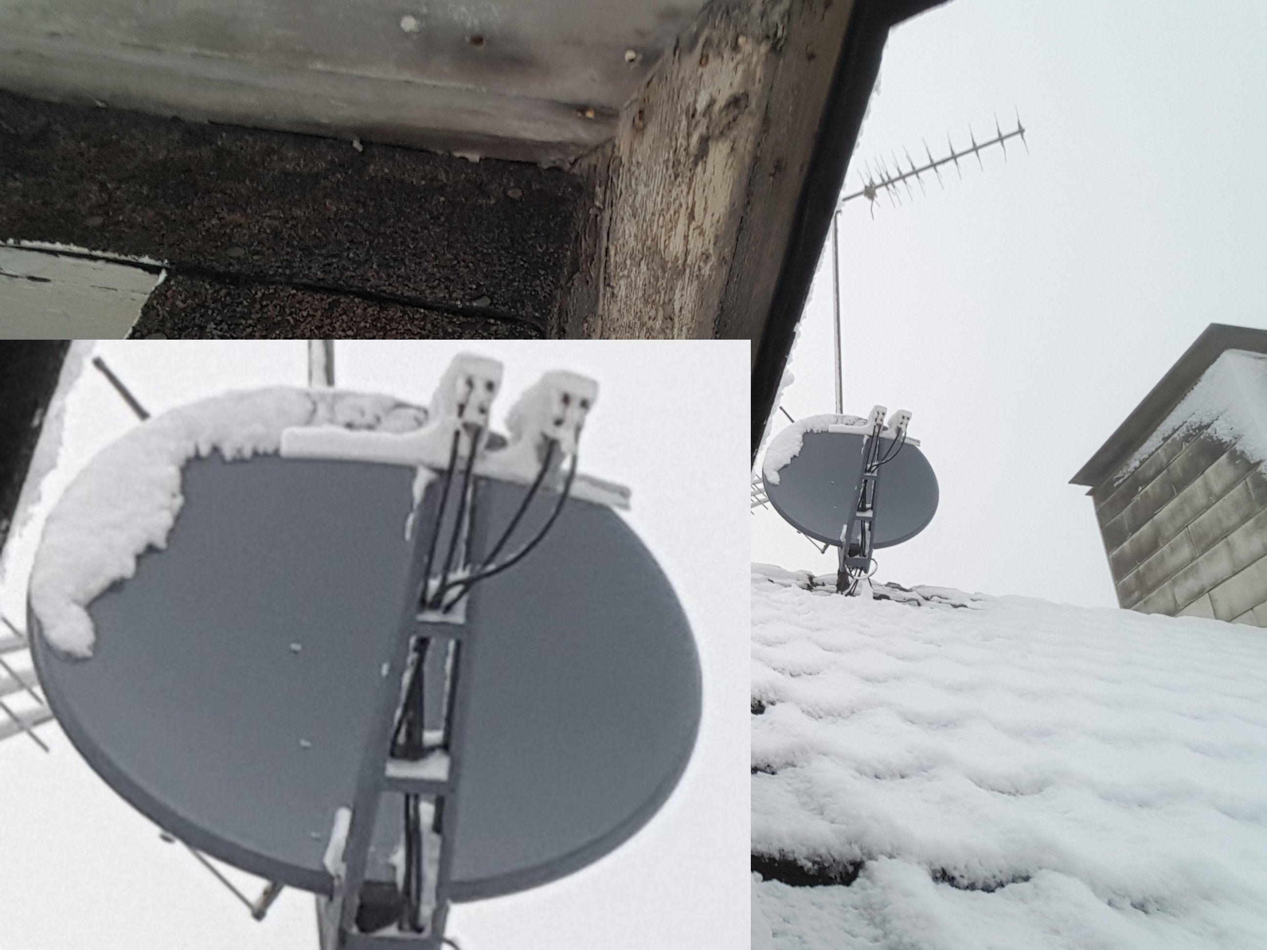

Sprietje Geplaatst: 18 februari 2018 Geplaatst: 18 februari 2018 Eigenlijk jammer dat het een primefocus schotel is. Deze moet 14° achterover afgesteld worden terwijl een offsetschotel 12° voorover gezet moet worden. Op die primefocus schotel zal regelmatig sneeuw blijven liggen. Verder heeft een donkere schotel het voordeel t.o.v. een lichte schotel dat als er sneeuw of ijs op zit en de zon schijnt, dit veel sneller van de schotel smelt.

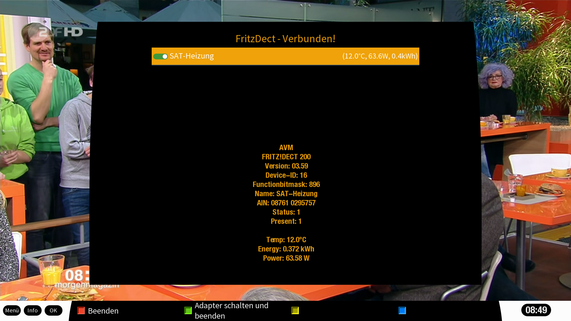

Tonskidutch Geplaatst: 18 februari 2018 Geplaatst: 18 februari 2018 Vond deze toch wel goed gemaakt voor sneeuw ... met de fritzdect plugin op je satreceiver zelf aangestuurd beeld na 30 minuten schotel sneeuwvrij Vienna Ultravox - remastered
