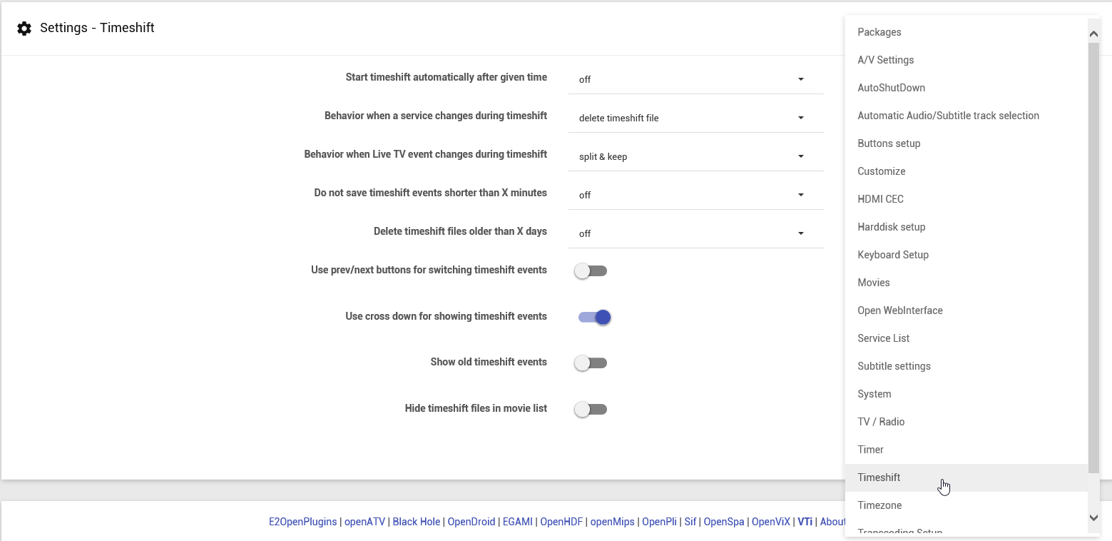

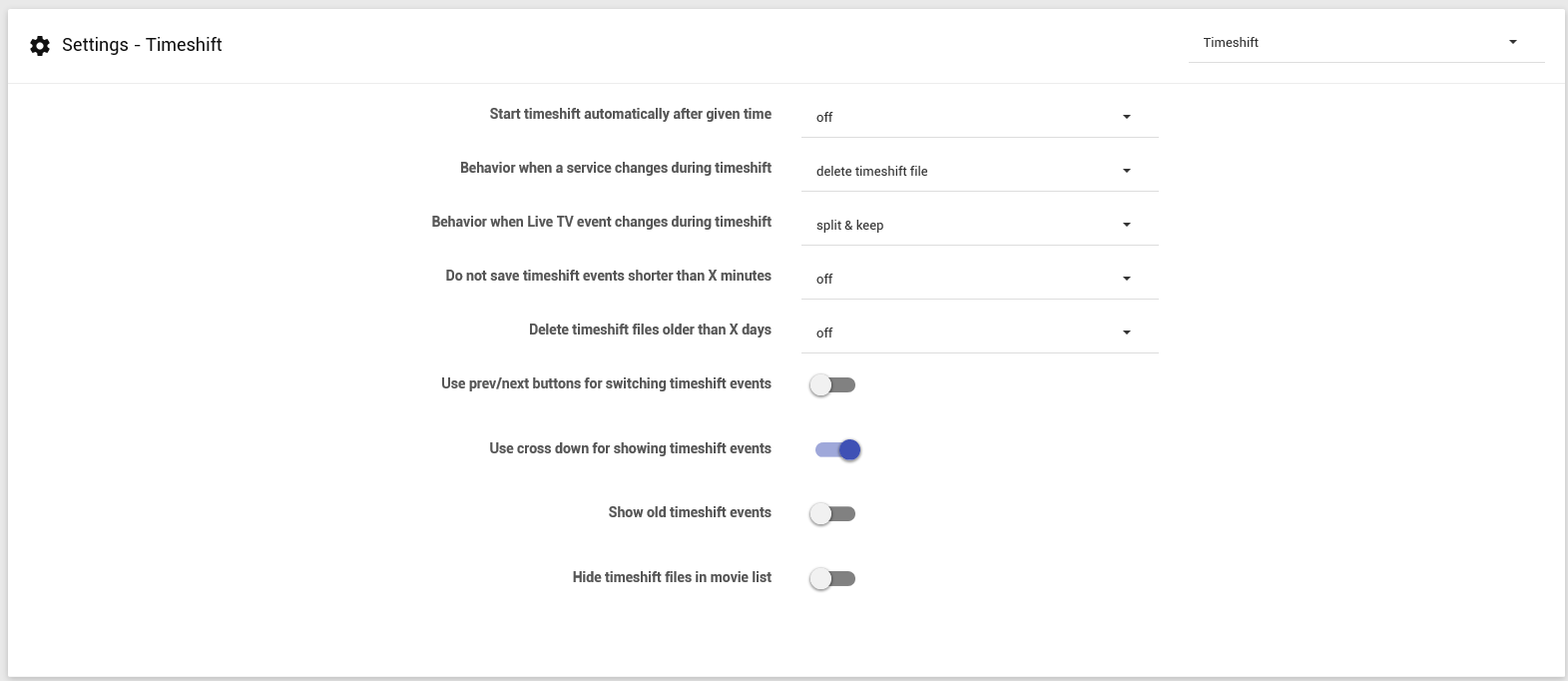

In VTi kan je de timeshift instellen in het VTi menu.
Of anders via de webif (zie beide afbeeldingen; je moet wel het menu uitklappen zoals in voorbeeld 2 wordt weergegeven).
Enige waar ik nog niet achter ben gekomen is of je de tijdsduur kan instellen.

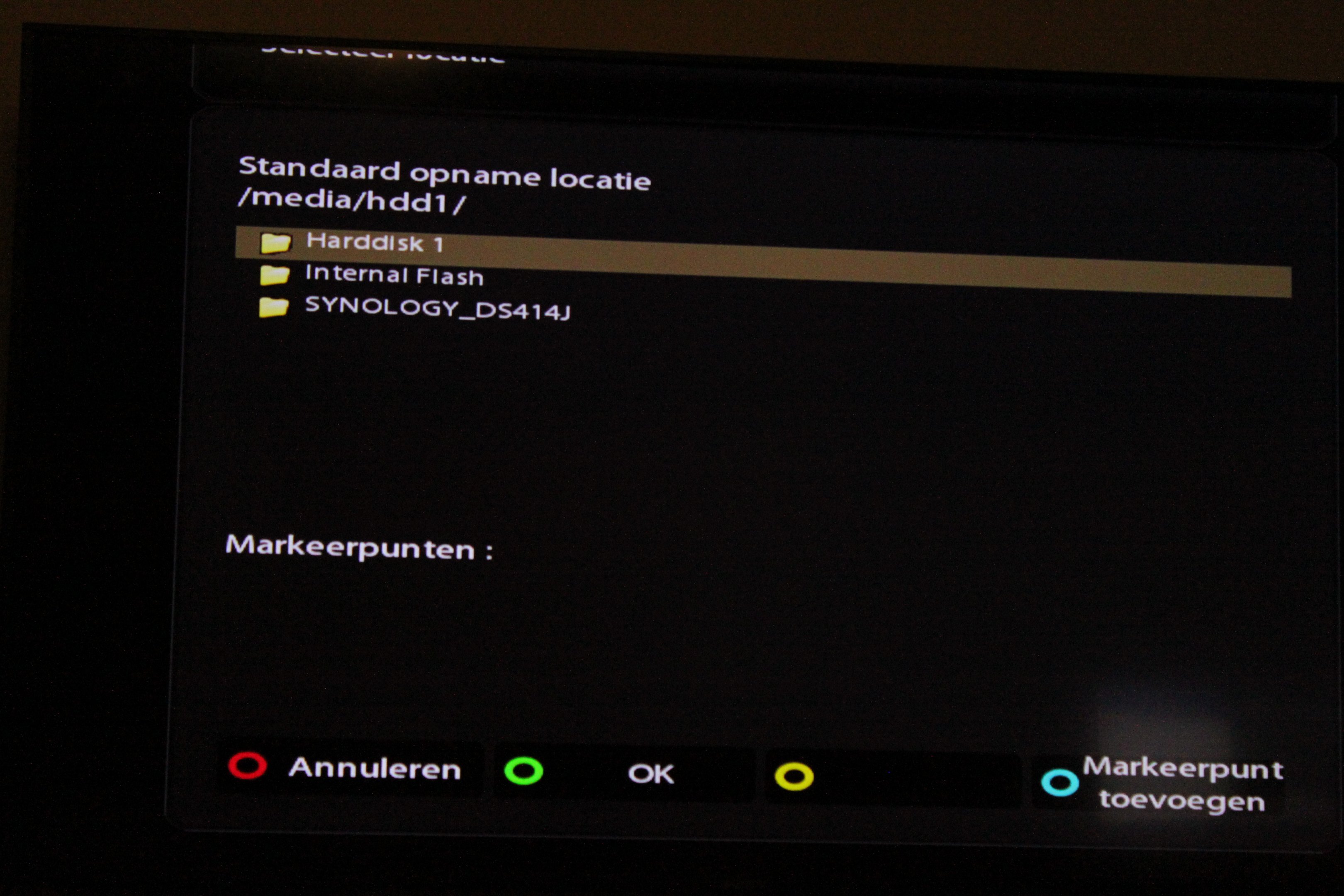

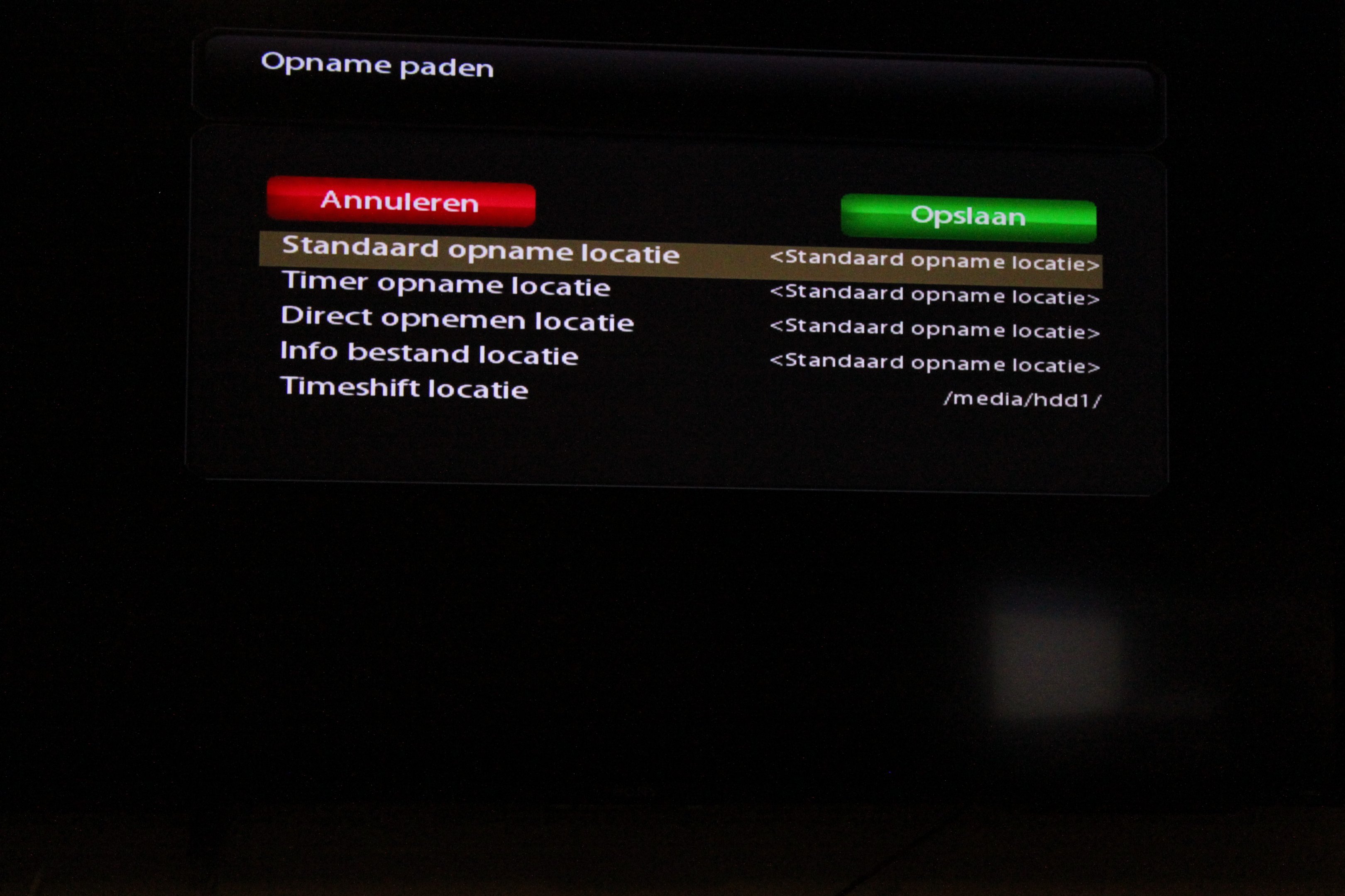

Ik kon kiezen bij het mounten tussen HDD  en  HDD1, en ik koos voor de laatste.  Misschien komt er nog eens een tweede HD, en tsja, dan wordt dit HDD2.
De /media/hdd1 is de 1Tb gemonteerd in de insteek houder achterin.
zoals de instellingen bij mij zijn, zie plaatjes, en voor de standaard opname locatie zijn voor de vier bovenste items gelijk, ik heb er maar eentje geopend..
De SYNOLOGY staat er ook tussen, maar daar staan films op, die ik via de mediaplayer prima kan afspelen, dat werkt ook.
