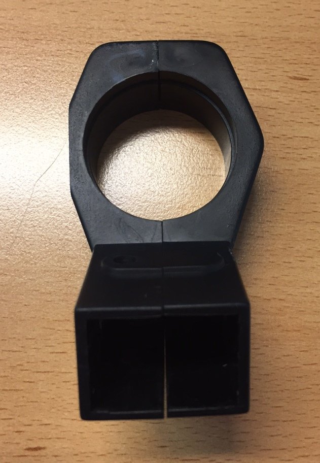

Aan de lnb-klem van de B&R-schotels zit al geruime tijd een vlakke zijn, zie bijlage.
Mocht je nu een schotel kopen bij een webshop die hem al langer in het magazijn heeft liggen waarbij de vlakke zijde er niet aan zit, dan kun je die vlakke zijde er met een vijl zelf gemakkelijk aan maken.
  • Bedankt 1
