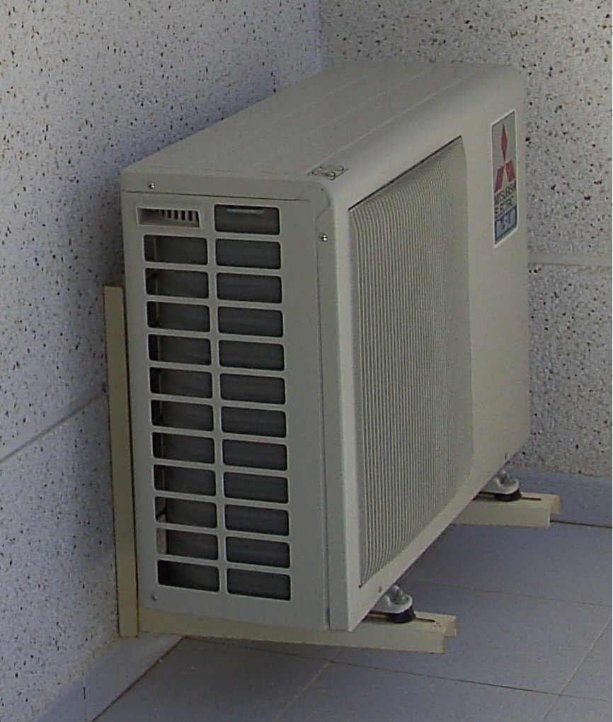

Daarom was ik ook van plan om volgende week een compressor mee te nemen om buiten dat ding eens goed te reinigen (in de hoop dat daar een filter zit).

Wel zijn er ondertussen in de buurt enkele gebouwen opgetrokken, hetgeen enorm veel stof veroorzaakt. Daarnaast is er ook al een gevelrenovatie uitgevoerd, waardoor er ook veel stof werd gemaakt (we merken telkens als we toekomen, dat er voldoende stof op het terras ligt om er aardappelen te planten).
Mijn idee was dus dat de buiten-unit bomvol stof moet zitten.

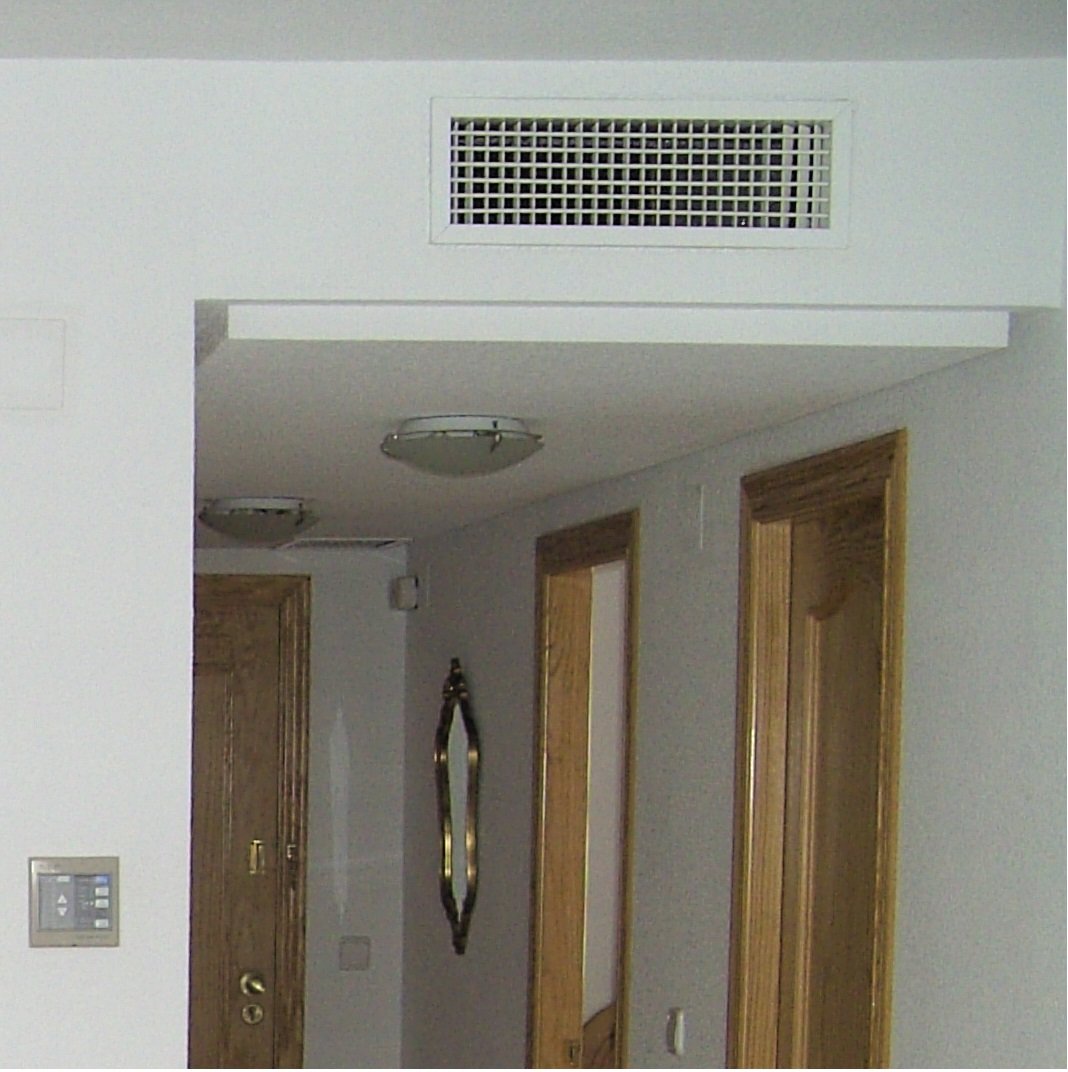

Hetgeen binnen zichtbaar is, zijn drie roosters die het eindpunt zijn van gegalvaniseerde kokers, ingewerkt in een vals plafond.
De buizen van de buiten-unit lopen rechtstreeks door de muur naar binnen. Aan de binnenzijde is er een ingebouwde kleerkast, dus daar kan ik niet veel meer zien.
In de twee badkamertjes liggen valse plafonds, waarvan de tegels te verwijderen zijn. Misschien dat ik daar eens moet zoeken.

In de buitenunit ga je zeker geen filter vinden, daar heb je enkel de ventilator die voor luchtdoorstroming zorgt naar de condensor om het koelmiddel 10 graden boven de buitentemperatuur te brengen. En opletten met een compressor, die lamellen van de condensor zijn flinterdun en zo beschadigd.

Maak je condensor buiten maar eens schoon. Grote kans dat de lamellen dicht zitten met stof en/of ongedierte.
Als de unit zijn hitte niet kwijt kan dan stopt de compressor op hoge temperatuur.

De binnenunits zit zeker boven een van de valse plafonds in de badkamer. Als de airco aanstaat moet je hem zachtjes horen lopen. De filter zit tegenover de kant waar hij de lucht de koker inblaast. Als deze helemaal dicht zit is dat zeker niet goed voor het functioneren van de airco. Het is soms een beetje gepriegel om de filter te verwijderen ivm verlaagd plafond. Daarna stofzuigen of nog beter afspoelen als het een van plastiek is, goed laten uitdrogen en op dezelfde manier terugplaatsen.

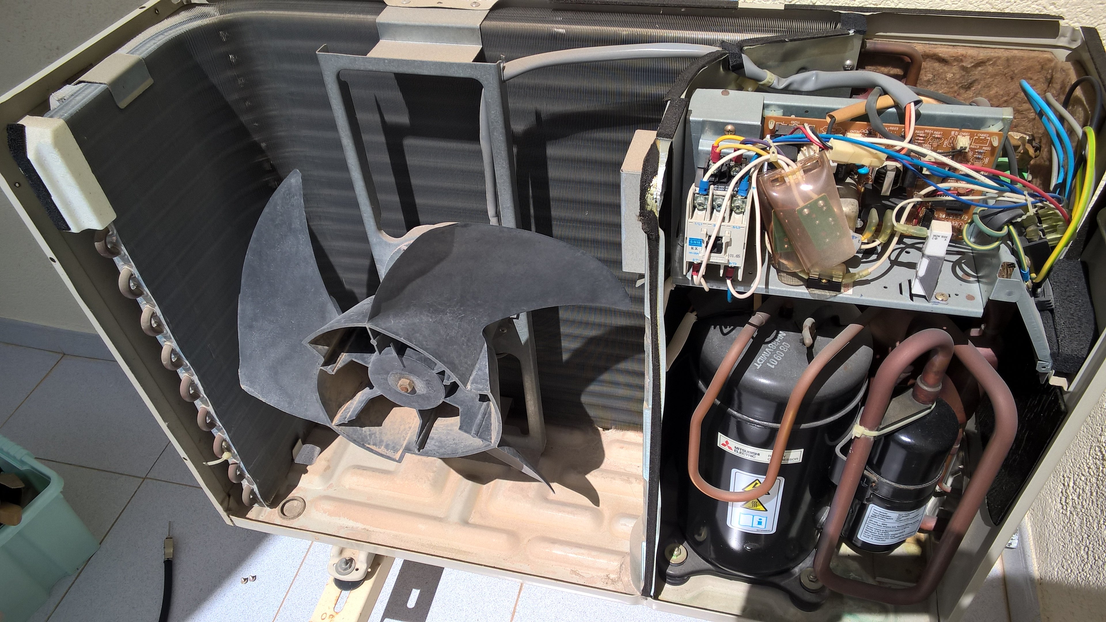

Inmiddels heb ik de buiten-unit gereinigd. Er zat veel minder stof in dan ik verwacht had. Resultaat: geen verbetering. Ondertussen is er een specialist geweest, die de binnenfilter vanonder het vals plafond voor de dag toverde. Die zat natuurlijk vol stof. Zonder filter bleef de compressor uiteindelijk draaien, maar de man mat aan de buiten-unit een stroomsterkte van 28 amp, in plaats van de (volgens hem) gebruikelijke 12 amp. Wisselstukken zijn er niet meer voorradig, zodat de compressor niet meer vervangen kan worden. Ik wacht nu een offerte af om alles te vervangen door nieuw. Als het lukt op de smartphone, hieronder een foto van de open buiten-unit.

Wanneer die buitenunit 28 Ampère  ip.v. 12 Ampère opneemt, zouden de zekeringen moeten trippen.
Maar koelde de unit, toen de binnenfilters weggenomen waren?
