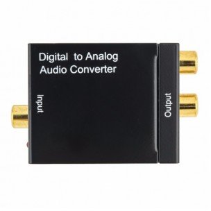

Dat is waar, maar daar kun je een adapter voor kopen (rond de €20) en die laat je gewoon in Spanje staan. Kun je hem niet vergeten ook. RCA pluggen zijn ook een beetje op retour..
Daar staat geen andere aansluiting op als die RCA

Op de VU+Zero 4K zit alleen optisch (TOS). Hier bestaan adapters voor. TOS kabel naar adapter. Van adapter komen dan 2 RCA (tulp of cinch) connectoren naar de antieke audio apparaten. Dit apparaat kost ongeveer €20 online..
Alsjeblieft... €17,99

Met die converter die je laat zien hoort dan waarschijnlijk nog deze kabel.
Van SPDIF naar input converter?
