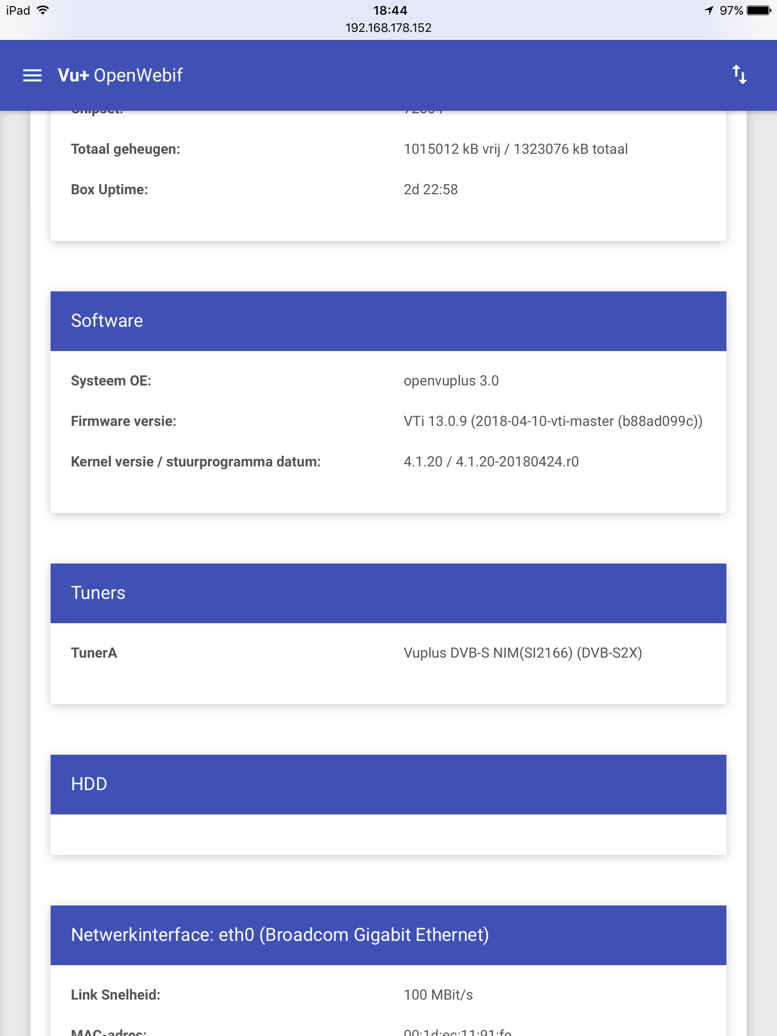

Mjah... Let er wel op dat de VU+Zero 4K een gefixeerde DVB-S2X tuner heeft. Geen fancy zaken als FCC of FBC aanwezig. Overigens is het zappen niet zozeer sneller, maar de functies eromheen wel door de snellere SoC en geheugen. Het zijn juist deze extra zaken die de boel opleuken en mensen graag gebruiken. Denk aan de picons, EPG varianten alsook Movie Covers etc etc. Met 4GB geheugen kan het boxje flink wat plugins aan.

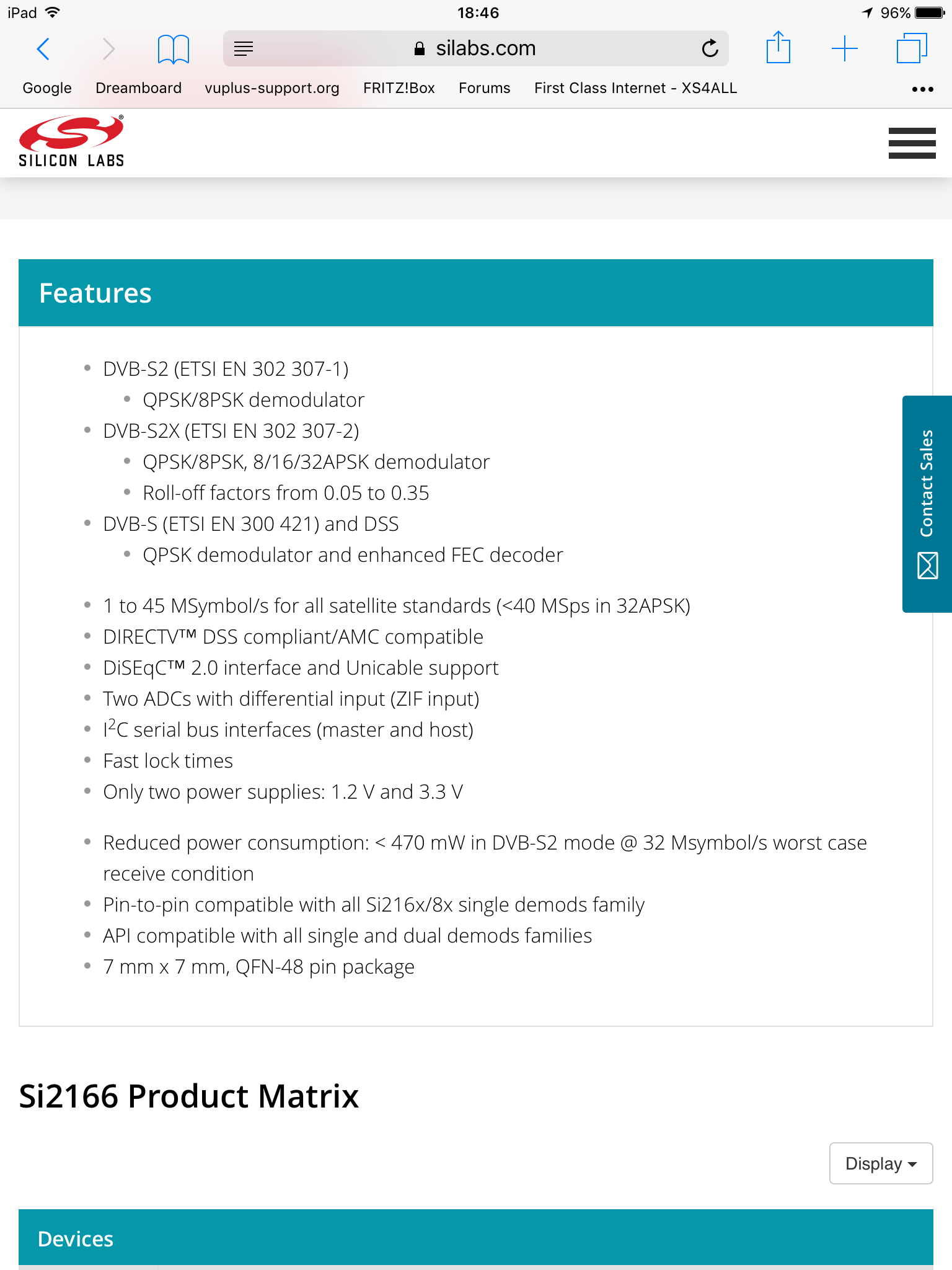

Heb de specs by SiLabs vandaan gehaald. De Si2166-D is gewoon een DVB-S2X tuner (op zich al prima) maar echt geen FBC of FCC...
je hebt, par bleu,
GELIJK...
