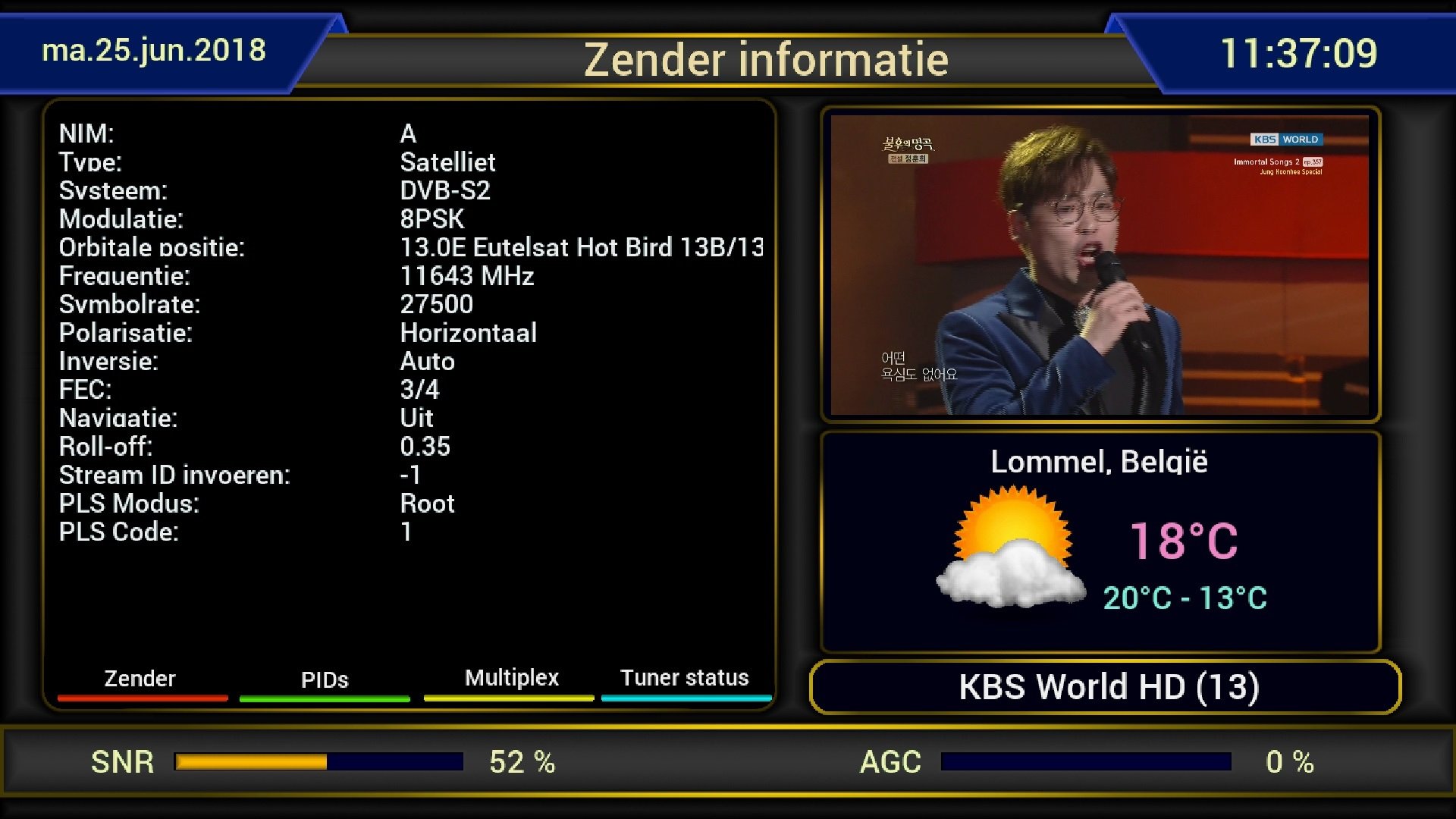

Sprietje Geplaatst: 25 juni 2018 Geplaatst: 25 juni 2018 Zaterdagavond schreef ik al dat de transponder tot de zwakkere behoort van de Hotbird 13 transponders maar dat het signaal van deze transponder nog altijd heel behoorlijk is. Ik kan hier in Spanje geen dB's meten maar de natte zeemtest zegt veel meer. Ik heb bij 36% signaalkwaliteit al ongestoord beeld op KBS terwijl ik normaal 53% heb. Er is dus nog flink wat regenreserve voor een behoorlijke bui. De eerst hogere frequentie op de 13e is 11662V waar o.a. de zender Polonia 1 zit. Hier heb ik 61% signaalkwaliteit, 8% hoger dus dan KSB World HD. Maar transponder 11662 valt buiten de DECT-frequentie. Die heeft daar dus geen last van. Ik heb eens gekeken of transponder 11642 MHz die met de coaxkabelfrequentie precies in de DECT-frequentie val ook bij andere bekende satellieten gebruikt wordt. Bij de Astra 28,2 worden de frequenties die daar zeer dicht tegen aan liggen 11634 en 11646 niet gebruikt. Bij de Astra 23,5 wordt frequentie 11644H niet voor tv-signalen gebruikt, alleen vele radiozenders. Bij de Astra 19,2 is transponder 11641H niet in gebruik. Bij 16 oost bestaat geen transponder 11642. De dichtsbijzijnde is 11637H en die is op Zuid-Afrika gericht. Bij 9 oost wordt dit deel van de frequenties niet uitgezonden. Begint pas bij 11747. Bij 7 oost wordt frequentie 11637H gebruikt voor Digiturk. De coaxkabelfrequentie valt samen met DECT. Bij een niet goed afgeschermde installatie kan deze frequentie dus last hebben van DECT-signalen. Je ziet dus dat de satelliet frequenties die op de coaxkabel precies samenvallen met het DECT-signaal, zoveel mogelijk worden vermeden. Het kan bijna niet anders dan dat je toch last hebt van instraling van DECT signalen.

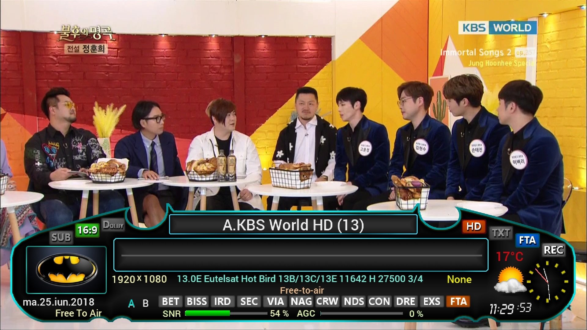

smetje limb.BE Geplaatst: 25 juni 2018 Geplaatst: 25 juni 2018 (aangepast) hier op kbs world hd 13° zelfs geen uitval met 54% signaal 25 juni 2018 aangepast door smetje limb.BE Db. 900UHD 2X. 4x twin lnb 1x bosat 1.50m .Dreambox 7020hd v2 . Dreambox 800 Db 8000 1x. Db 800se Db 2X 500HD Sab unix triple 2x. Xsarius Galaxy 4K. Gigablue trio. Gigablue Quad Plus. Zgemma H7 Cabel en Sat Samsung UE65MU7070 4K Ultra HD Smart LED Samsung UE46F6650SSXXN led 1x LG 60"lb 870v
