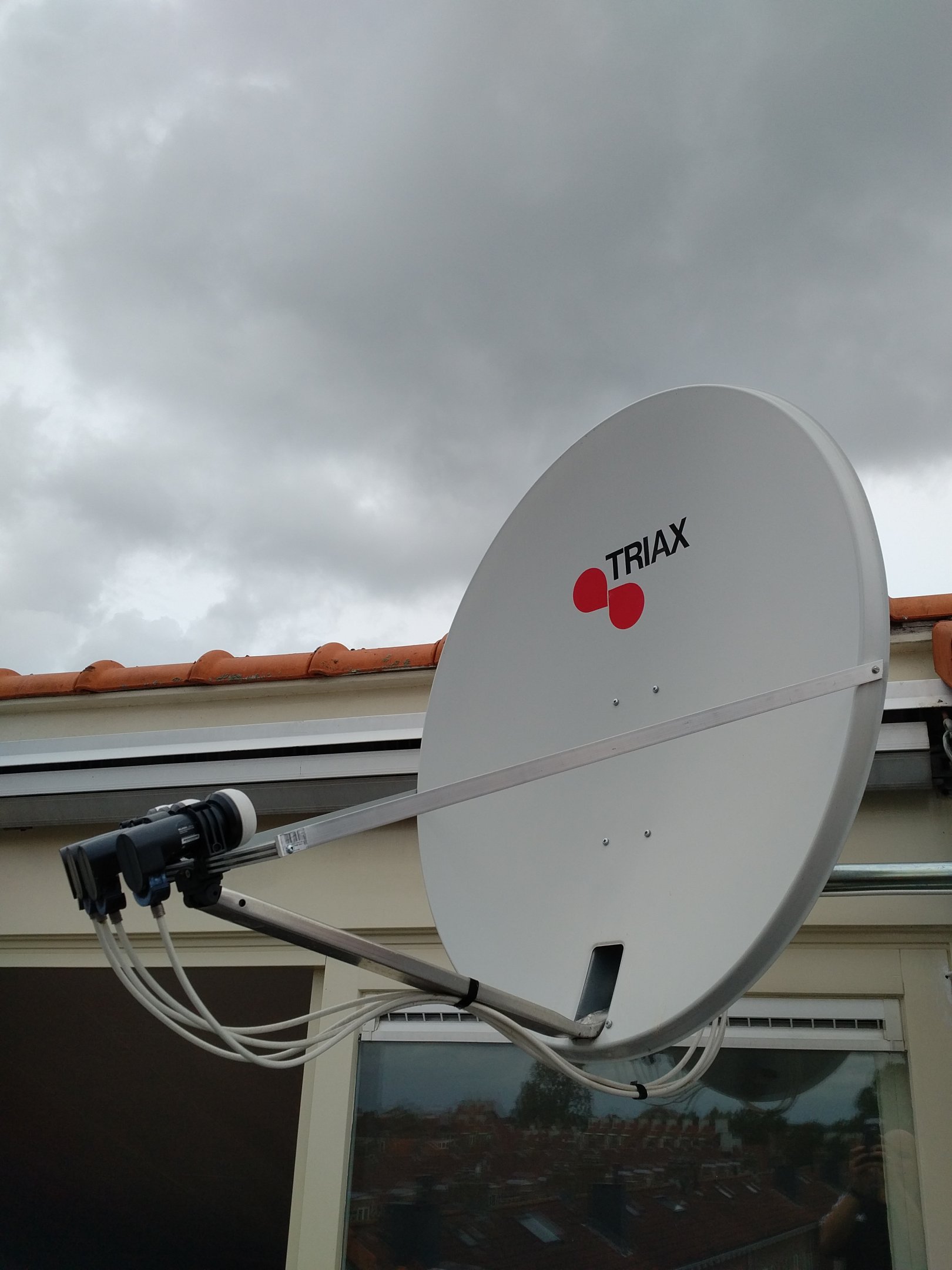

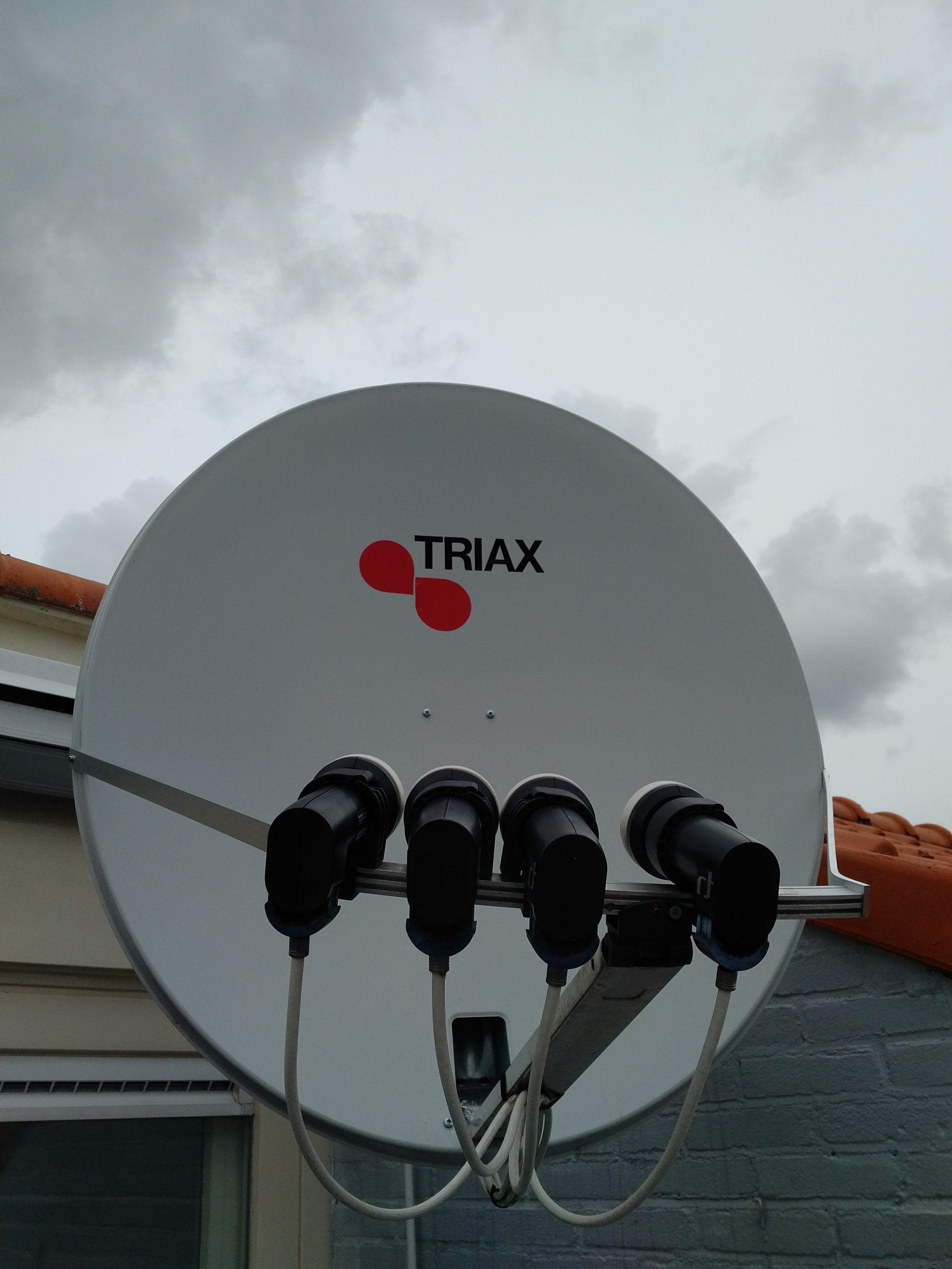

Rolando Geplaatst: 21 juli 2018 Auteur Geplaatst: 21 juli 2018 Eind augustus na de vakantie van de monteur gaan we het volgende doen. Beugel maken tussen de muurbeugel en de schotel en schoren van de schotel en de lnbs. Wellicht de astra 3 er tussenuit halen om nog beter te fine tunen. De monteur heeft thuis van alles getest hij geeft aan dat de transponder van de KBS World de meest zwakke transponder is van de hotbird. Ik weet dat de meningen erover verschillen, het zal allemaal wel, dit zijn zijn bevindingen en ik vertrouw daarop, ik ben een leek en blijf dat ook voorlopig
Moderator ceesv Geplaatst: 21 juli 2018 Moderator Geplaatst: 21 juli 2018 Ik zou een nieuwe, grotere schotel aan de muur hangen. Wie weet trekt je schotel krom door bijvoorbeeld zonnewarmte, en scheelt dat net die ene dB., het verschil tussen wel en geen beeld. Gaat niet bestaat niet! 65" 4-K OLED, Vu+ Duo 4K SE BT, Vu+ Solo 4K, Rebox-8500, Rebox-8000, Wavefrontier T-90, Satlook Digital NIT, Megasat HD5 Combo Gebruik je een advertentie blocker? Maak dan een uitzondering voor onze website. Zonder advertentie (inkomsten) kan deze site niet voortbestaan.
Ventura Geplaatst: 21 juli 2018 Geplaatst: 21 juli 2018 Ik zal zeggen voor de astra 1, 2 en 3 de multifeed houder icm de triax 88 cm. Voor de hotbird een aparte triax 78 cm nemen. Zodat men ten alle tijden goed ontvangst heeft op de hotbird.
Tonskidutch Geplaatst: 21 juli 2018 Geplaatst: 21 juli 2018 het aspect / thema dat ik beschreef in een a twee reacties is volledig geignoreerd tja... dan hebbie storing op koreaanse zenders die zijn misschien zowiezo gestoord All Over The World The Electric Light Orchestra

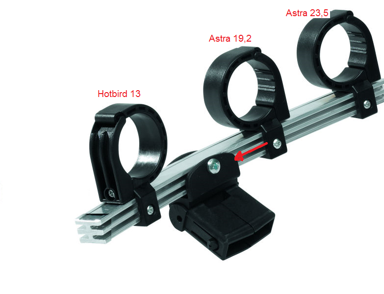

Sprietje Geplaatst: 21 juli 2018 Geplaatst: 21 juli 2018 Ik zou de lnb-klem van de Astra 19,2 maar eens omdraaien en aan de andere kant van de lnb-arm zetten. Dan komt de lnb van de Hotbird een stuk dichter naar het midden te staan waardoor je meer signaal krijgt, zie bijlage. Misschien verstandig even een nieuw gat in de rail te boren 2 cm links van het huidige gat zodat de 28,2-lnb niet helemaal op het einde van de rail komt te staan. En de schotel natuurlijk niet uitrichten op de Astra 19,2 want die lnb staat er 5mm naast omdat die tegen de lnb staat van de Astra 23,5 staat. Dus de schotel uitrichten op de Astra 23,5

D-box Geplaatst: 21 juli 2018 Geplaatst: 21 juli 2018 Hoi Rolando, Ik had vroeger een MTI quad lnbf; er was een txp op de Hotbird die ik maar niet kon inlezen, op alle andere txp's had ik een knoertem signaal en quality. Om welke txp het ging weet ik niet meer, volgens mij was het een Franse Eurosport-zender (FTA) maar dat weet ik niet meer zeker. Ik kreeg m in ieder geval nooit binnen. Later kocht ik een andere quad lnbf (zie mijn handtekening), en het probleem was opgelost. Dit is echt jaren geleden en volgens mij zendt Eurosport op de Hotbird niet meer FTA uit. Wat ik je alleen wil vertellen is dat sommige ontvangers en lnbf's conflicten hebben. Ik spreek uit ervaring. ARRIS VIP 5202 voor KPN, voor satelliet: Ik werk met NanoXX 9800HD met een Lenson Heath 80cm Offset schotel, icm Scorpion Universal Quad Lnbf: Input=10.7-12.75GHz, Output=950-2150MHz, L.o.=9.75/10.6GHz, Conversion Gain: 60dB, Noise Figure: 0.1dB, Alles draaiende dmv USALS met een Stab Italia HH100 rotor.
Alex1970 Geplaatst: 22 juli 2018 Geplaatst: 22 juli 2018 Er is ook al een andere LNB geprobeerd. Dreambox DM920: 2x Triple tuner (2x DVB-S2X multistream + DVB-C/T2) OpenPLi 9 Xtrend ET10000: 1x DVB-S2, 2x DVB-C/T2, IPTV OpenPLi 9 VU+ Duo / Dreambox DM800 / TBS 5925 Channel Master 180cm offset: 39.0°E-37.6°W, Channel Master 120cm offset: 23.5°E-8°W SAB 97 schotel 45.1°E-60°E, 80cm vast: 28.2°E/23.5°E/19.2°E/13°E | DVB-T/DAB: VHFIII/UHF combi-antenne op zolder.
Rolando Geplaatst: 22 september 2018 Auteur Geplaatst: 22 september 2018 Het is vandaag gefixt! Ondanks de aardige wind! 2
