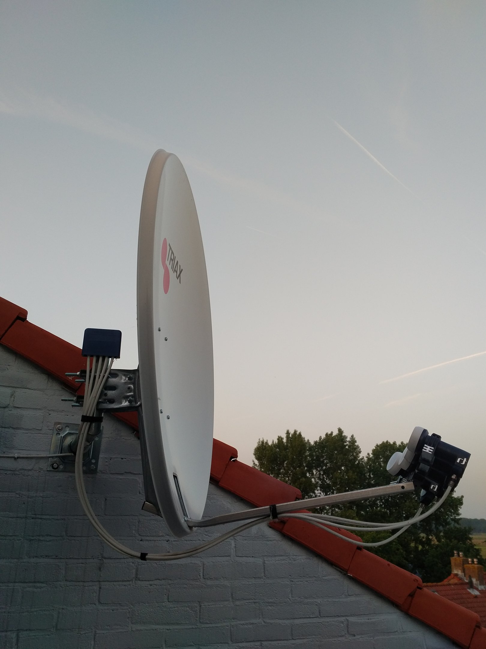

Ventura Geplaatst: 6 juni 2018 Geplaatst: 6 juni 2018 Is er een mogelijkheid om wat foto's te maken? Ik ben erg benieuwd naar de muur beugel montage. En is er een ruimte voor een tegelvoet of mast te monteren aan het balkon? Toevallig nog de Diseqc getest met de Promax Ranger HD?
smetje limb.BE Geplaatst: 6 juni 2018 Geplaatst: 6 juni 2018 zou je de schotel eens 1m hoger kunnen plaatsen 😊 Db. 900UHD 2X. 4x twin lnb 1x bosat 1.50m .Dreambox 7020hd v2 . Dreambox 800 Db 8000 1x. Db 800se Db 2X 500HD Sab unix triple 2x. Xsarius Galaxy 4K. Gigablue trio. Gigablue Quad Plus. Zgemma H7 Cabel en Sat Samsung UE65MU7070 4K Ultra HD Smart LED Samsung UE46F6650SSXXN led 1x LG 60"lb 870v
Rolando Geplaatst: 7 juni 2018 Auteur Geplaatst: 7 juni 2018 1 meter hoger kan niet, het is een schuin aflopende muur en hij staat net hoog geboeg zodat je er probleemloos onder door kan lopen. Nu trouwens weer ontvangst een magere 9,9 db
Rolando Geplaatst: 7 juni 2018 Auteur Geplaatst: 7 juni 2018 8 uur geleden zei Ventura: Is er een mogelijkheid om wat foto's te maken? Ik ben erg benieuwd naar de muur beugel montage. En is er een ruimte voor een tegelvoet of mast te monteren aan het balkon? Toevallig nog de Diseqc getest met de Promax Ranger HD? Die diseqc is niet gechecked maar die doet het gewoon goed, de astras werken ook goed en de rest van de hotbird ook. Een tegelvoet op dakterras van 9m2 zie ik niet zitten ik zit er en we kunnen er zonnen, het dakterras zit inpandig in het schuine dak. Ik ga fotos regelen binnenkort in deze topic, ik kan er zo paar naar je mailen trouwens als je via pm je email of whatsapp geeft.
Ventura Geplaatst: 7 juni 2018 Geplaatst: 7 juni 2018 Het lijkt er op dat de muur beugel "degelijk" gemonteerd is. Het is lastig te bepalen vanaf afstand. Mijn voorkeur zou bij deze muur een muur beugel set met een losse buis voor montage.
Sprietje Geplaatst: 7 juni 2018 Geplaatst: 7 juni 2018 (aangepast) Zou je ook eens een foto kunnen maken zodat je alle 4 de lnb's naast elkaar ziet? Daar heb ik 30 mei al om gevraagd. In welke plaats staat de schotel? 7 juni 2018 aangepast door Sprietje
Satfeeds-DX Geplaatst: 7 juni 2018 Geplaatst: 7 juni 2018 Op de foto zie ik dat de regenkapjes van de Inverto Black Ultra lnb's niet naar beneden geplaatst zijn. Edision Piccollo Benelux Edition en VU+ Zero 4K Cahors Big Bisat : 19,2°E, 23,5°E, 36°E, 39°E, 46°E, 52,5°E Triax 88 cm: 13°E, 1,9°E Triax 64 cm: 42°E Triax 78 cm: 8°W Maximum E-85: 28,2°E, 21,5°E, 16°E, 10°E, 5°E, 1°W, 5°W Maximum E-85: 14°W, 22°W, 30°W Visiosat 90 cm: basis 7°E die draaibaar is van 70,5°E tot 45°W DVBT-TNT DAB+
Ventura Geplaatst: 7 juni 2018 Geplaatst: 7 juni 2018 16 minuten geleden zei Sprietje: Zou je ook eens een foto kunnen maken zodat je alle 4 de lnb's naast elkaar ziet? Als het goed is, heeft deze schotel installateur de lnb's uitgericht met zijn Promax Ranger HD meter.
Sprietje Geplaatst: 7 juni 2018 Geplaatst: 7 juni 2018 Nou, dan ben ik benieuwd of hij dat ook goed heeft gedaan.
Ventura Geplaatst: 7 juni 2018 Geplaatst: 7 juni 2018 30 minuten geleden zei Sprietje: Zou je ook eens een foto kunnen maken zodat je alle 4 de lnb's naast elkaar ziet? Daar heb ik 30 mei al om gevraagd. In welke plaats staat de schotel? Op 29-5-2018 om 19:39 zei Rolando: Bedankt voor al het uitzoekwerk heren, maar ja ik ga mijn dect telefoons ook niet de deur uitdoen, ik heb de stroom er ff afgehaald, dit had geen effecten sterker nog, de beeldkwaliteit wordt slechter, wellicht ook door het onweer wat nog steeds niet hier in Haarlem is ontvangen. Nu is het zowiezo drama op KBS World, hij geeft zelfs aan nu afstemmen is mislukt. Ik heb die satellietman net gebeld, hij heeft een Pro Max HD Ranger, als ik hem moet geloven kan je dan makkelijker en scherper afstellen dan met een Satlink wat toen gebeurd is. Er zijn wat stormen geweest en vanaf maart/april 2017 (toen het geplaatst was) tot januari 2018 is het allemaal prima gegaan dus.... Dat DECT verhaal zou kunnen zegt hij maar hij kan dat met die Pro Max zien. Hij komt volgende week woensdag als het weer meezit. De schotel staat in Haarlem. Ik zal zeggen, Sprietje gaat dit voor u uitreken.
Tonskidutch Geplaatst: 7 juni 2018 Geplaatst: 7 juni 2018 deze antenne staat op het kantje , randje van twee vlakken (gevel en dak) ik zou eens kijken wat een aarding van de schotel doet bij dit geconstateerde probleem van af en toe ontvangst All Over The World The Electric Light Orchestra
Sprietje Geplaatst: 7 juni 2018 Geplaatst: 7 juni 2018 Beste Rolando Hoe is de rail gemonteerd? Zit het gat in het midden waarmee de rail op de houder is gemonteerd in de bovenste groef of in de onderste groef.
