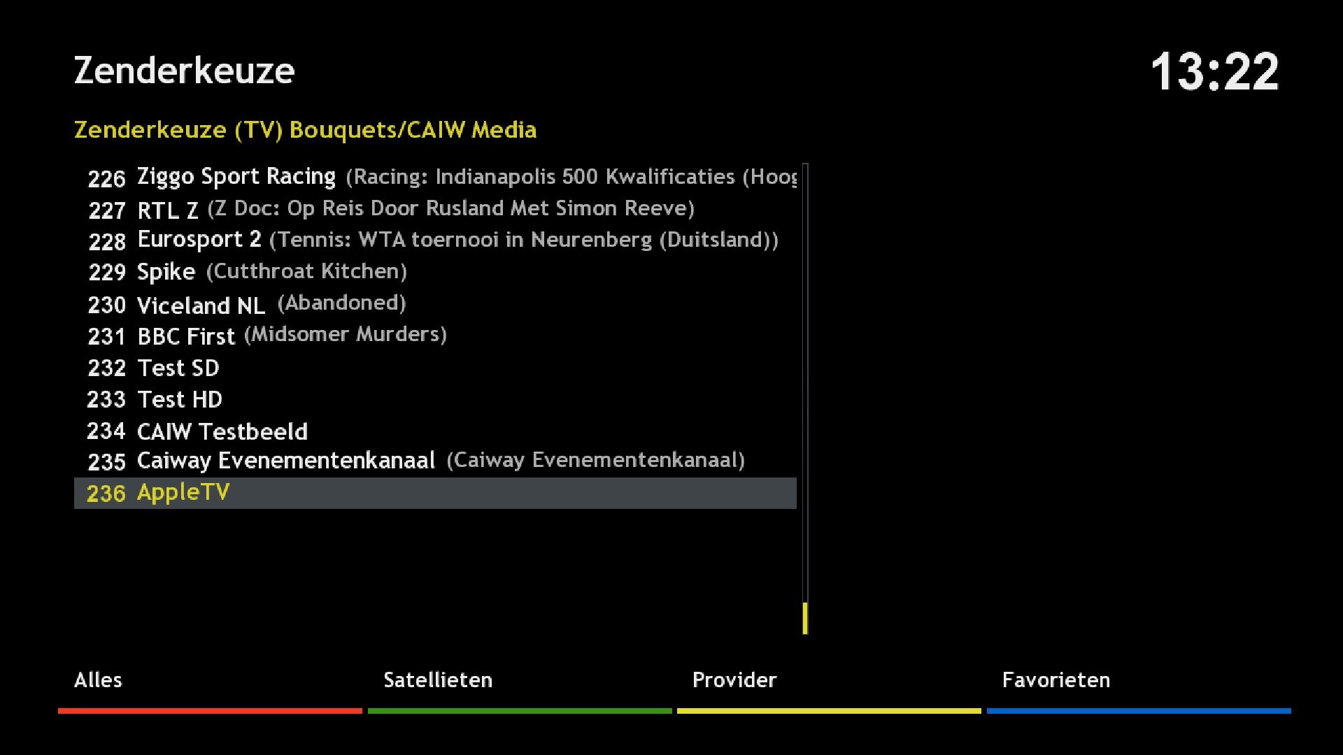

een appleTV4 is per netwerk verbonden en niet enkel met de hdmi
trek die netwerk stekker maar eens
eens kijken wat we dan overhouden
No Rhyme No Reason
LTJ Xperience, Jackson Sloan
9 minuten geleden zei Tonskidutch:
Verdomde interessant de VU+ kan dus nu direct over netwerkkabel nelflix ontvangen
Je hebt dus enkel de juiste URI nodig in de settingslijst voor netflix
Het wordt hoe langer hoe interessanter
aangepast door luisteraar
13 minuten geleden zei Tonskidutch:
Dat is een beetje lastig, als ik de WiFi verbinding (gebruik geen LAN) verbreek dan ontvang ik ook geen Netflix content en kan dus dientengevolge ook niet opnemen.
je kan toch (tijdelijk) bij instellingen netwerk wifi uitschakelen.
Andersom als Tonsk gelijk heeft als je netflix bekijkt en je trekt
de hdmi-in kabel er uit moet netflix door blijven lopen
ja dus een heel ander apparaat zorgt ervoor dat netflix met al zijn voordelen en beperkingen kan worden gebruikt omdat het een stream is / die opgenomen is als iptv in de zenderlijst
dat is dus duidelijk anders dan een HDMI ingang opnemen
ik daag een ieder die wel met dito systeem werkt UIT eens middels een van de vele opties om de VU + zonder internet te zetten
en dus enkel de HDMI-in te gebruiken bij het opnemen van een UHD of HD stream
ik denk dat ik zeker weet dat er niemand zal zijn die een appletv4 stream  zal kunnen registreren of opnemen via HDMI-in.

Een ding vind ik vreemd in de uitleg.
hdmi hdcp bepaald of je opnemen mag of niet.
In de opstelling van Juerchen loopt het signaal via tcpip netwerk en
niet via hdmi-in
Dan zou hdcp geen rol meer spelen het loopt niet via hdmi maar iptv over netwerk.
Je snapt ben heel erg benieuwd op juergens test gegeven.
16 uur geleden zei luisteraar:
Omdat de gehele bediening via de HDMI-IN poort van de UNO uiteindelijk meer na- dan voordelen oplevert ben ik weer terug gegaan naar de oude configuratie, dus geen Apple TV en Netflix weer vanuit de TV.
om die reden kan en zal ik ook geen testen uitvoeren.
jou tv hangt die aan internet?
indien nee loopt toch de data over hdmi.
als jou tv wel internet aansluiting heeft trek even lan kabel er af.

Heb nu de hdmi-in testen zelf kunnen doen.
Heb een android iptv streamboxje aan de hdmi-i poort van de ultimo kunnen hangen.
Het werkt perfect .
Opnemen werkt ook goed enkel in 720p nadeel je kan bij de opname geen
filenaam ingeven.
Nu een netflix test periode starten op de box staat een oude app die werkt
de nieuwe android apps werken niet op de box ivm drm wat
ook een probleem geeft bij vrt nu life vrt archief werkt wel

Het gaat niet enkel om netflix maar over legaal streamen onderanderen
vrt npo ard zdf diensten en meer.
Wat hebben jullie met die netflix hype.
Het casten/streamen via een extern boxje werkt prima
en de hdmi-in is een leuke aanwinst zodat je eenvoudig kan
zappen naar de hdmi-i zonder op de tv moeilijk naar andere
invoer bron te schakelen.
Opnemen is een leuke bijkomstigheid
ja en wat bedoel jij met legaal streamen? kan dat legaal streamen enkel als je HDMI-in gebruikt?
ik kan ook NPO BBCi en ZDF mediathek ( HBBTV ) opnemen zonder een HDMI-in op een doodnormale enigma2 receiver
of herverdeel je het via een hdmi switch
ik snap het niet
No Rhyme No Reason
Hier valt niets te snappen het externe android boxje aangesloten op utimo is een aanwinst
en gebruikers gemak.
Je hebt dan oa alle functionaliteiten van android (tv) via E2 box op tv
