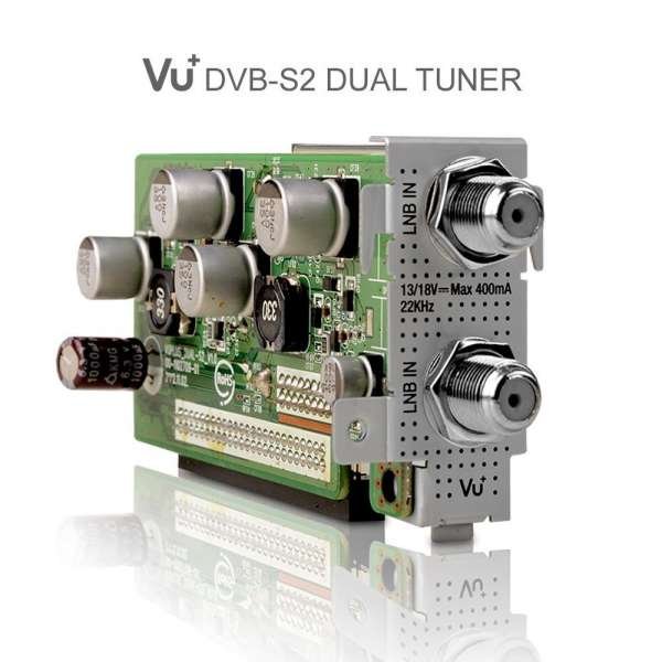

Ik heb een probleem met de tuner in mijn VU+ Solo SE. De tuner geeft op beide ingangen goed signaal door maar als ik een programma ga opnemen, op NPO2 b.v., blokkeert één van de tuners. Meestal tuner A. Het gevolg is dat ik niet kan kijken op andere zenders, dan krijg ik de boodschap: "afstemmen mislukt". Tuner A geeft ook geen signaal meer maar wel de boodschap: "een opname is actief".

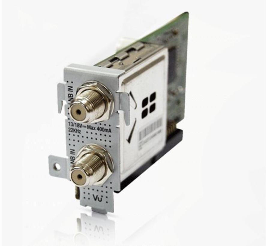

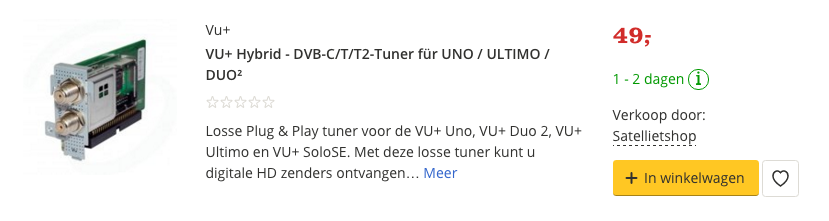

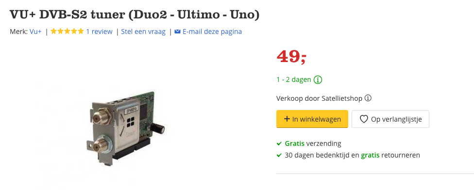

Inmiddels heb ik een nieuwe tuner aangeschaft maar dat blijkt een heel andere te zijn dan ik had verwacht. De tuner heb ik besteld bij Bol.com (foto1), en het plaatje heeft me op het verkeerde been gezet want dit is exact de bestaande tuner. Foto 2 is de tuner die ik heb ontvangen en blijkt niet geschikt. De decoder herkent alleen tuner A en niet tuner B. Foto 3 toont hetzelfde model als plaatje twee maar met een andere naam, om de verwarring te vergroten. In een andere discussie heb ik gelezen dat het te maken kan hebben met drivers. Vanwege de problemen heb ik een nieuw image geïnstalleerd, openpli-6.2-release. Zo'n beetje de nieuwste versie en dan mag je aannemen dat de drivers er bij zitten (?). Voorheen werkte alles geolied. Ik kon twee programma's tegelijk opnemen en gewoon op andere zenders kijken en ineens ging het mis. Ik hoop dat iemand me wijzer kan maken. Alvast bedankt

Als ik het goed zie kun je deze in een solo se v2 plaatsen.
En als ik goed zie zijn alle plaatjes van jou single tuners.

Deze is een Single tuner met 1x LNB ingang , en 1x doorlus uitgang
Deze is een echte twin tuner met 2x LNB in, en deze moet je hebben voor beoogde doel.

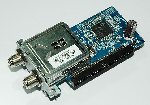

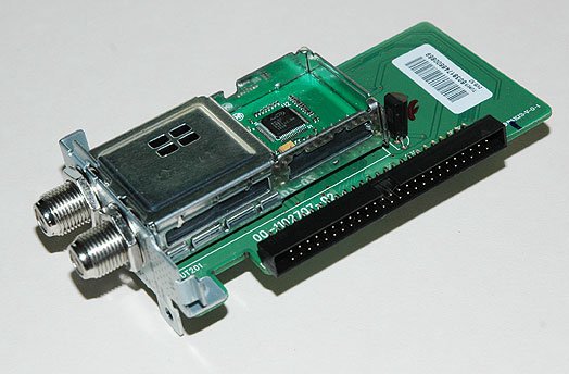

De schotel staat goed, heeft een dubbele kop en de de beide tuners zijn geconfigureerd. De signaalsterkte op beide satellieten is boven de 60%. De originele tuner is een Dual-DVB-S2 tuner, zie bijgaande foto die ik zojuist gemaakt heb. Daarvoor moest ik natuurlijk de tuner uit de decoder halen. Wat mij daarbij opviel, en nog niet eerder, dat de tuner behoorlijk heet was. Dat verontrust mij toch wel een beetje. En ja, die dubbele kop heeft 4 LNB's. Oh ja, zeg maar voor een paar weken werkte alles nog prima. Opnemen, ook twee programma's tegelijkertijd, en kijken op welk kanaal dan ook werkte uitstekend. Ineens was dat afgelopen zonder aanwijsbare reden.

Hier is de tuner ook behoorlijk warm, dat is normaal hoor, hij werk al een paar jaar goed zo.
Maar werkte de dual tuner voorheen ook als dual bij kijken en opnemen ( ik herhaal mijn vraag nogmaals) anders gaan we hier niet uitkomen als je steeds met andere opmerkingen komt, we kunnen je probleem stapsgewijs oplossen, maar geef a.u.b antwoord op de vragen.

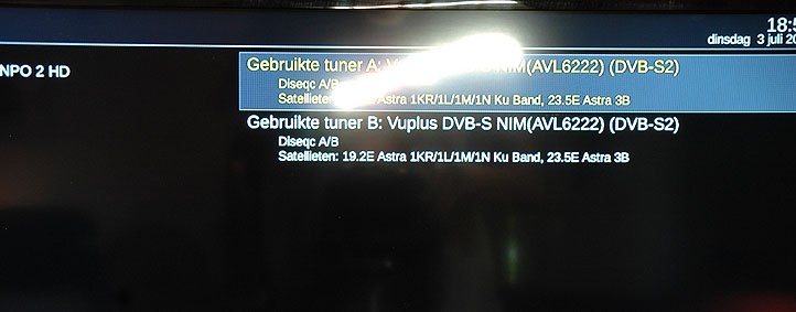

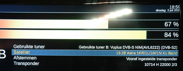

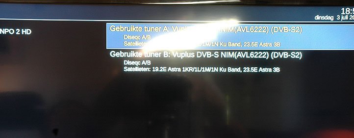

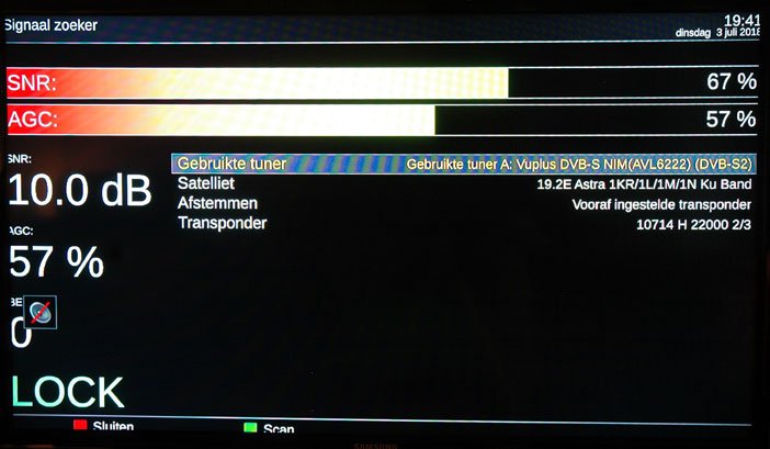

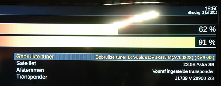

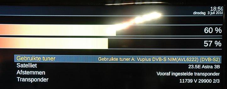

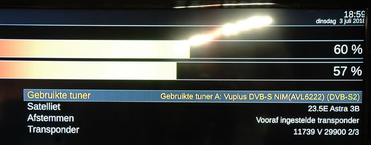

Ter aanvulling. Bij het opnieuw opstarten heb ik de kabel van tuner A niet aangesloten en dan geeft hij geen beeld. Kabels verwisseld met hetzelfde resultaat. Bijgaand foto's van de instellingen.

Volgens mij kan dit niet , een dubbele kop voor drie satellieten, je hebt voor CD Astra 19.2 en Astra 23.5 nodig, maar hoe jij daar nog een franse tv bij hangt ontgaat me.
Het 1 ontvangstkop per satelliet, dit moet zo ingesteld staan in je tuner configuratie, de vier uitgangen geven elk hetzelfde signaal uit.
Natuurlijk moet je schotel en LNB's goed afgesteld staan voor deze 2 satellieten, in OPENPLI kan je automatische zoekfunctie eens gebruiken ( deze komt ook tijdens de installatie voorbij)
Dan ga je zien dat Astra 19.2 & 23.5 signaal geven, want het nu ook zijn dat een van de koppen een andere satelliet binnenkrijgt, dit even checken .
