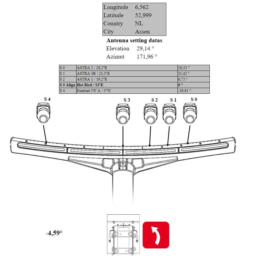

Beste allemaal,
Gisteren heb ik mijn Triax met 4 koppen laten vervangen door een Bigsat met 5 koppen om 5 West (Fransat) te kunnen ontvangen.
Helaas kreeg de installateur 5 West niet op de Bigsat die op Hotbird staat gericht in het midden.
Toen hebben we de Triax er maar naast geplaatst, puur op 5 West.
Zijn satmeter zegt dat de schotel 5 west heeft gevonden.
De VU Ultimo 4k zegt ook prima ontvangst te hebben, ongeveer net zo sterk als de andere 4 satellieten.
De VU Ultimo 4k vindt echter 0 zenders. Ook niet als je op specifieke transponder zoekt.
Ook zegt de VU Ultimo 4k dat er 2 5 West satellieten zijn. Noemt er 1 zelfs 5.1 W (?). Vindt echter op beide niets.
Is er iemand in de buurt van Drenthe of Groningen die goed schotels kan uitrichten en/of verstand heeft van VU/ OpenPLi software?
Dan graag even contact opnemen via PM. Ik heb er wat voor over om dit nu eens eindelijk in orde te krijgen.
En uiteraard heb ik liever ook geen Bigsat + een 2de schotel in mijn tuin. Ik lijk wel een Belg zo...:-)

In principe moet het wel gaan lukken met de Big Bisat. Zijn er geen objecten die het satelliet signalen kunnen belemmeren voor de Big Bisat? Ik wil u best helpen, helaas is Drenthe en of Groningen te ver weg voor me.
