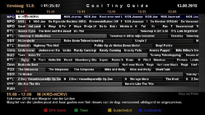

Als ik de epg knop 1x indruk krijg ik dit scherm 1

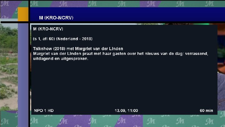

Als ik die knop langer inhoudt dan krijg ik scherm 2

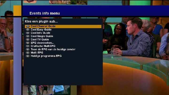

dan kies ik 5 en krijg de gids te zien scherm 3
is het mogelijk om met 1 knop direct scherm 3 te krijgen ?
dus met 1 knop de cool tv guide.

Voor zo ver ik het nu kan overzien kan dat niet via het standaard Menu in VTI.
Wat je wel kan doen is MultiQuickButton installeren en daarin Cool TV Guide onder de EPG knop vastleggen.

Ik gebruik PLI sinds kort.
je optie ga ik straks proberen. bedankt

Zoals tripleboy al zei zit er in openpli standaard "hotkey" waarmee je functies en plugins onder buttons kan zetten. Multiquickbutton draait meen ik niet correct op open pli.
Op 13-9-2018 om 13:07 zei Tripleboy:
Onder PLI heb je ook Hotkey dat er standaard in zit
https://wiki.openpli.org/Hotkey
