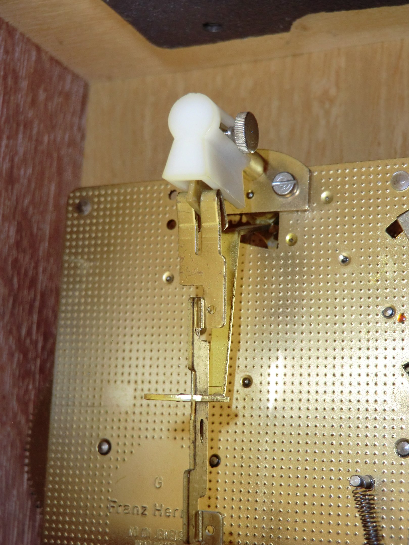

Ben sinds korte tijd in het bezit gekomen van een licht eiken wandklok merk Franz Hermle , met een uurwerk  261-030a .
Ben ook al een tijd bezig deze wandklok lopend te krijgen aan de muur .
Wat niet lukt,de klok loopt wel goed als ik hem behoorlijk uit het lood zet naar rechts toe .
Heb wel ontdekt en gehoord dat er aan de achterkant van het uurwerk boven een stelplaatje zit waarmee de klok
recht gezet kan worden wat het gelijkmatig tikken aangaat,maar de klok reageert hier niet op .
Is er iemand op dit forum OFF TOPIC die hiermee meer ervaring mee heeft ??? .

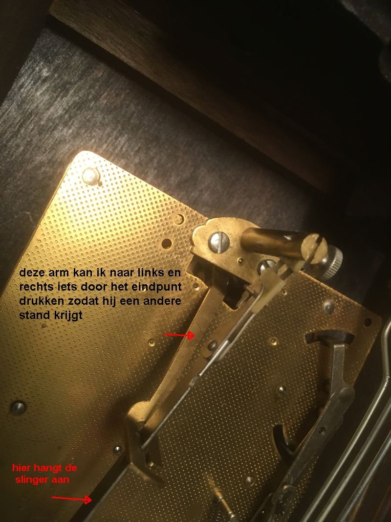

Regelmatig na afstoffen (door m'n vrouw) is het ding van slag .
vrijwel altijd is de slinger niet voorzichtig genoeg losgehaakt en het armpje waar de slinger aan hangt , verdraaid op het asje van het pallenwiel .
Ik duw dan gewoon dat armpje een stukje verder dan hij op dat moment kan zodat hij naar links en rechts weer een symmetrische beweging maakt .
Goed luisteren of de tik bij mooi rechthangende klok regelmatig is , zonodig armje nog iets verstellen

Ik heb op de as van het plaatje van u nog een plastic kapje zitten , dat zit er bij de klok van u niet op.
Moet dat kapje er af ik vond het vreemd toen ik de klok kocht .
Zie ook dat u het stelplaatje met de twee schroeven (boven in de klok) helemaal naar boven hebt gesteld
bij mij had ik er geen resultaat mee.
ik ga met uw idee mee aan de slag en geef een bericht hieroverCIMG1604.thumb.JPG.823fb0479f458661882d23404c284548.JPG
Ik heb  niets aan dat plaatje versteld
Lijkt me niet dat dat moet
dat kapje lijkt me een transport zekering zodat bij vervoer niets versteld word met het kapje erop kan de slinger waarschijnlijk niet goed  bewegen   , probeer eens zonder
aangepast door trust
Typo
Nou ik heb dat kapje eraf gehaald, heb eerst een klokkenreparateur gebeld en die vertelde dat het inderdaad een beschermkap voor transport is .
Daarna heb ik het kapje eraf gehaald resultaat niks , daarna twee keer de arm naar links geduwd en de klok loopt nu waterpas
Ben heel blij met UW reactie ,stond op het punt de klok maar naar een reparateur te brengen maar dat hoeft niet meer.
Nogmaals heel veel dank.
