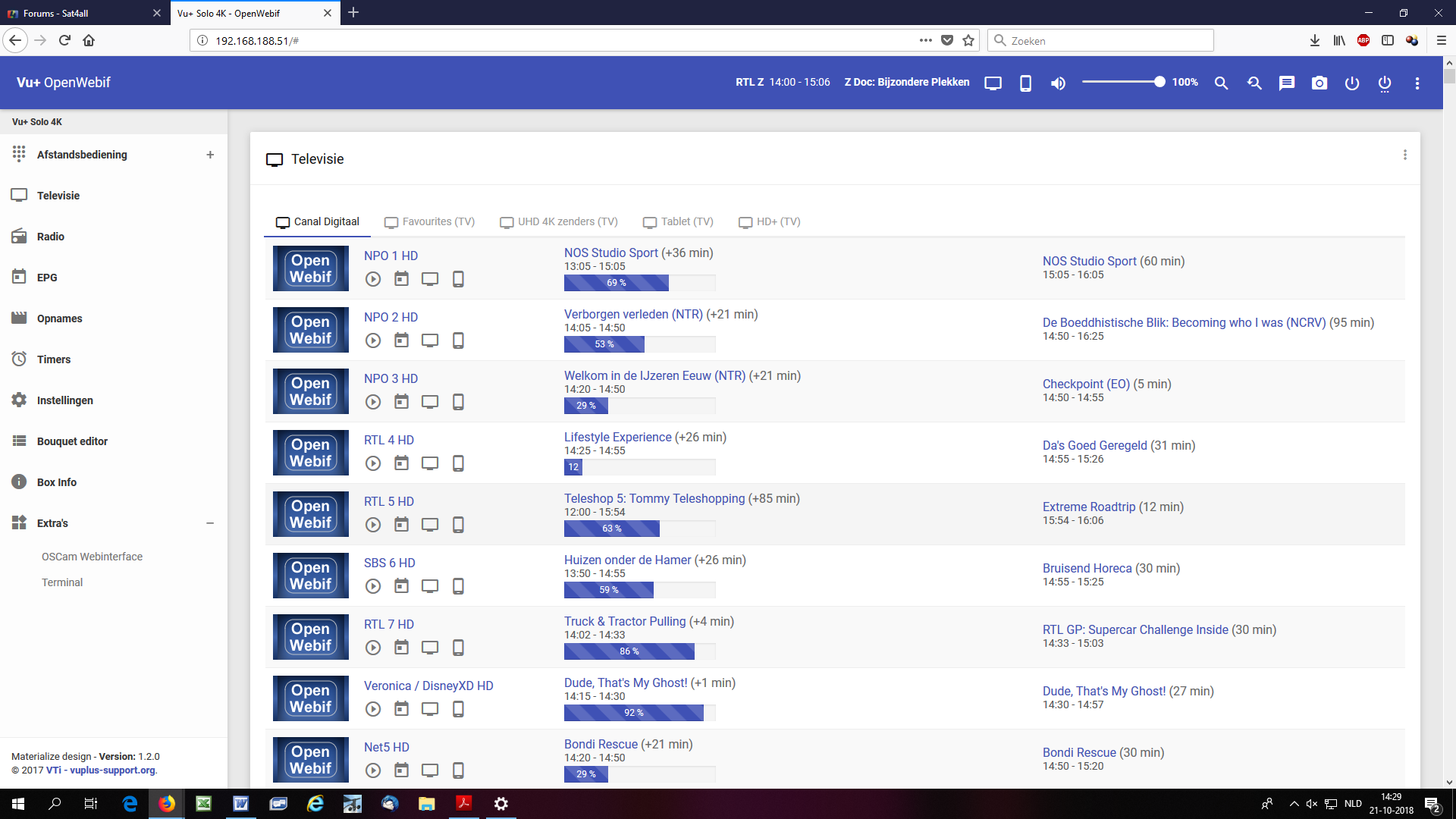

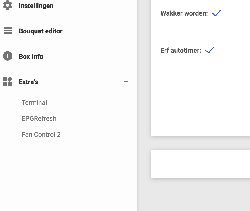

Of je klikt in de VU VTI webif op de tab extra's en daarna op oscam webif.
Helaas niet aanwezig
418634128_Schermafbeelding2018-10-21om13_48_35.png.ae00a0f22397a1e5ddbf693e4499404a.png
ach er staat toch openwebif.
En een poort nummer 83 er achter levert helaas ook niets op.
aangepast door iPadawan

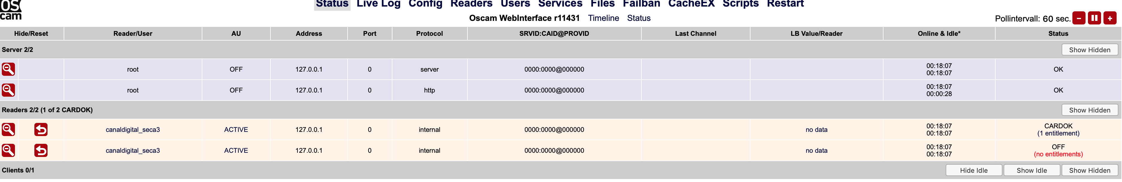

Ben bezig alle opnamen even te kopiëren naar een andere schijf, en dacht effe refreshen en zie daar OScam info
Maar nog steeds geen beeld.
Kaart geeft ook aan dat hij bedoeld is voor CD.
VU+ Solo2 - 1TB ssd - VTi 13
  • Moderator
Ik zie geen client in dit overzicht staan.
Als je eens via Oscam Butler je oscam configureert?
