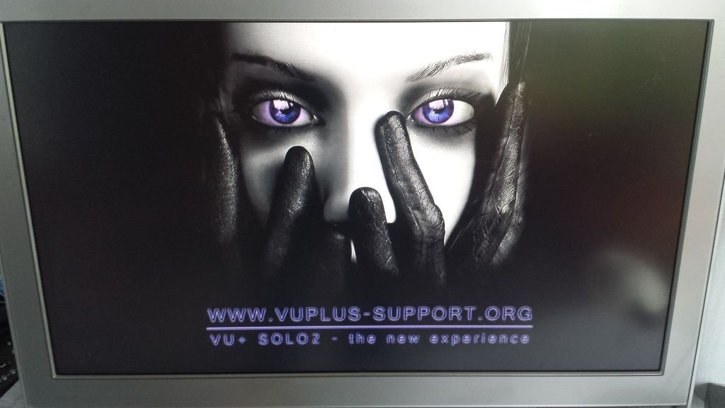

Sindsdien heb ik het nu zo dat ik alleen maar het opstartscherm van vuplus-supprt.org zie met de volgende mededeling: "zender niet beschikbaar; controleer uw tunerconfiguratie!"
Er is geen enkel kanaal geladen en hij blijft alleen maar op "DVB Service" staan. Bovendien is de datum ook opeens veranderd naar 1970.

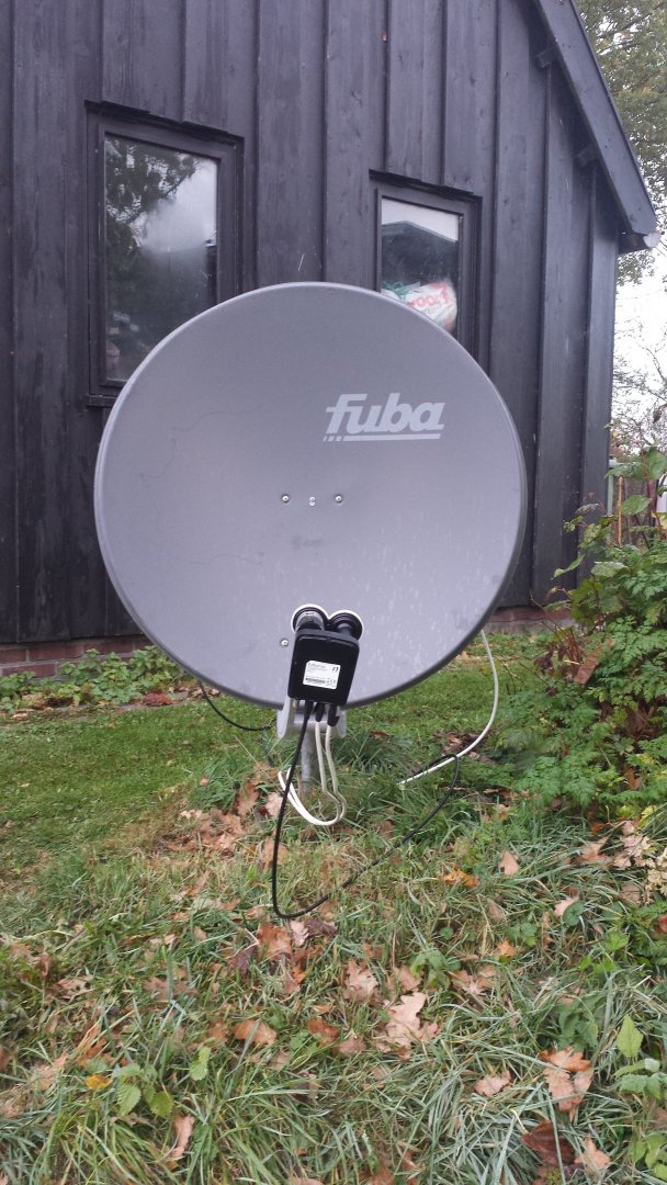

sta je wel op de astra's uitgericht en niet op een andere sat per toeval
en plaats eens wat foto's indien het mogelijk is

Ik heb de schotel dusdanig uitgericht zoals de oude schotel ook stond en daar kreeg ik wel gewoon beeld op.

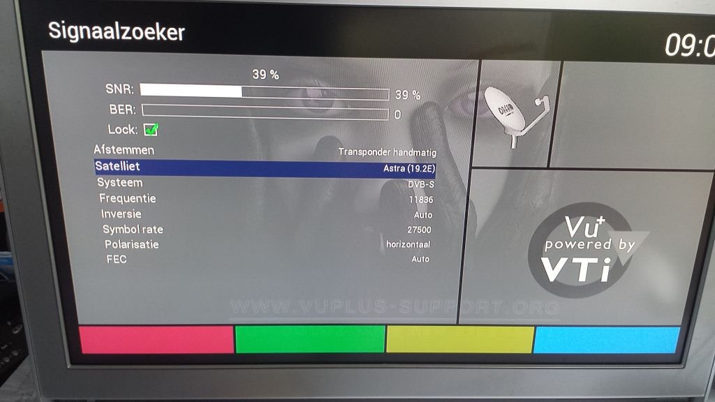

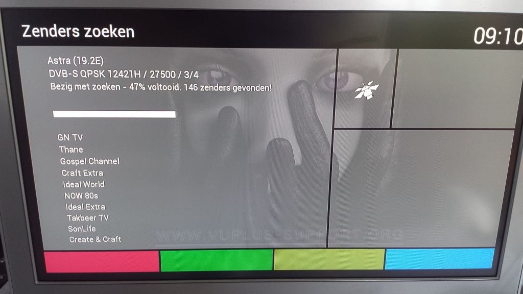

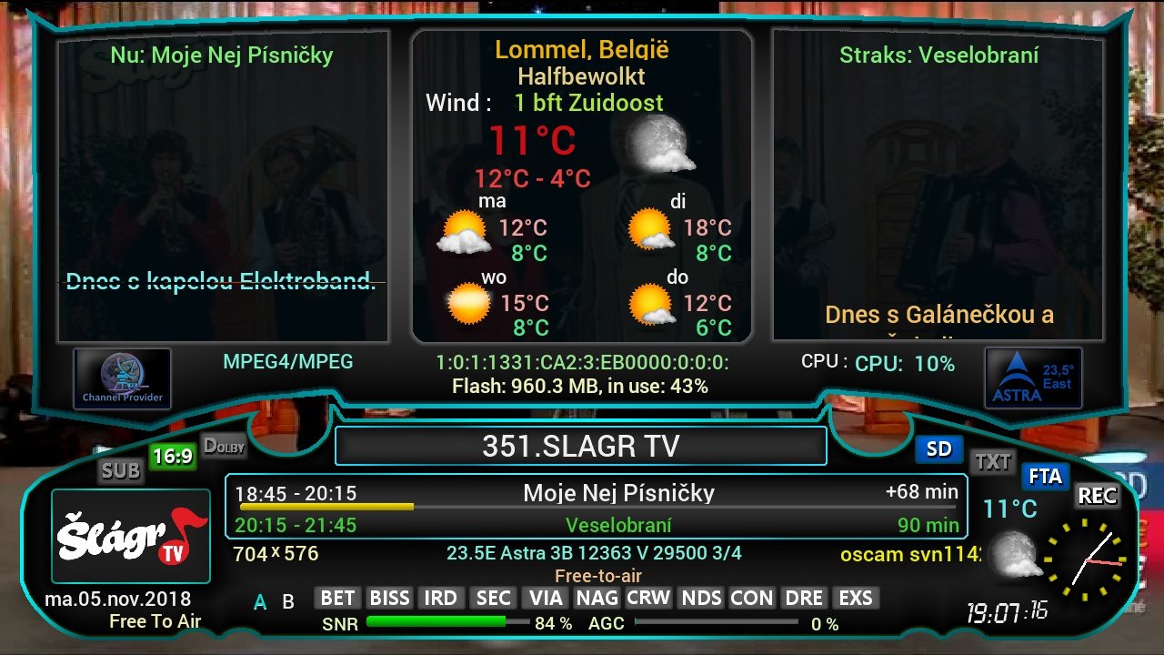

Op de foto is te zien welke zenders ik met automatisch zoeken heb kunnen vinden (zijn er nu 146). Ook is te zien dat ik op Astra 1 een gelocked signaal heb; op Astra 3 nu niet (is heel moeilijk, zelfs met gradenboog, om op beide satellieten goed signaal te vinden).

Je staat op Astra 2 op 28.2° uitgericht (min of meer). Dus schotel opnieuw goed richten. Handigst is om een Settinglijst in te laden. Kies dan voor het CD Infokanaal (is ongecodeerd). Stem hierop af en verdraai de schotel tot je beeld hebt.. Heb je beeld dan ga je naar de Signaalzoeker en dan heel voorzichtig links rechts draaien tot je optimaal signaal hebt. Dan voorzichtig de bouten vastdraaien. Daarna doe je hetzelfde maar dan omhoog/omlaag. Ook weer het hoogste signaal afregelen en voorzichtig goed vast zetten..

Moet ik eerst de satelliet uitrichten zodat ik bij signaalzoeker voor beide Astra`s een goed signaal heb? Als dat eht geval is, moet ik dan een Settinglijst inladen (hoe?)
